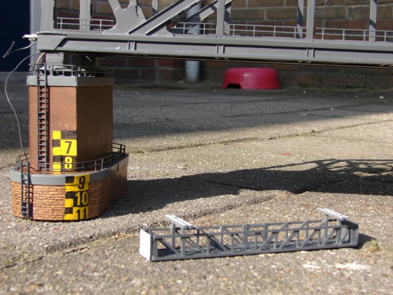

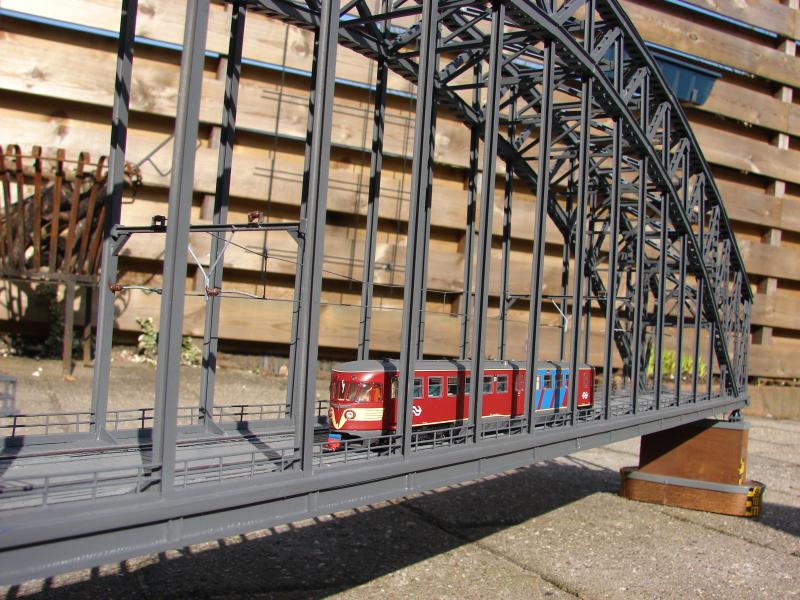

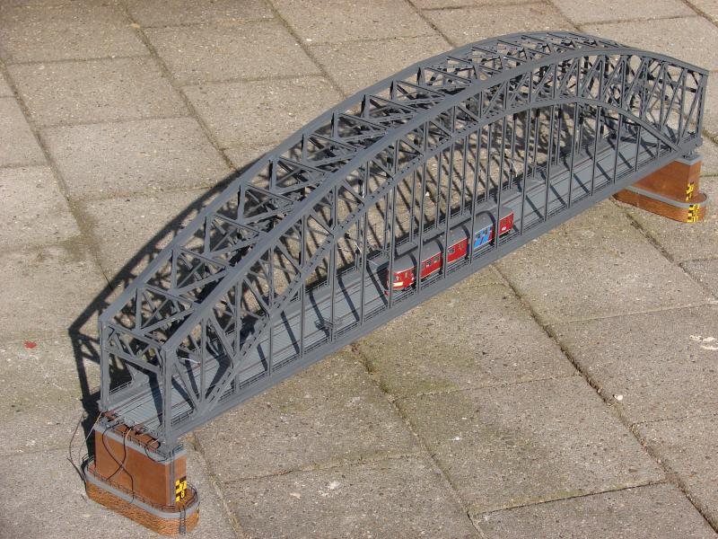

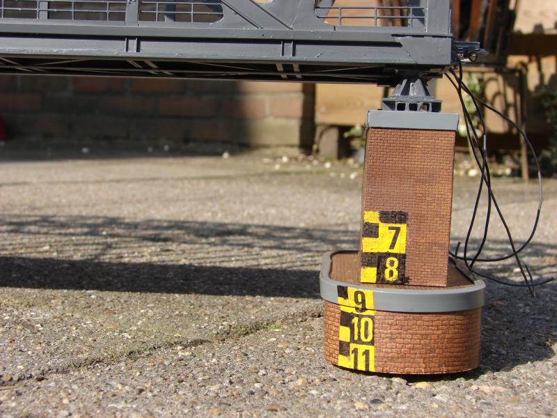

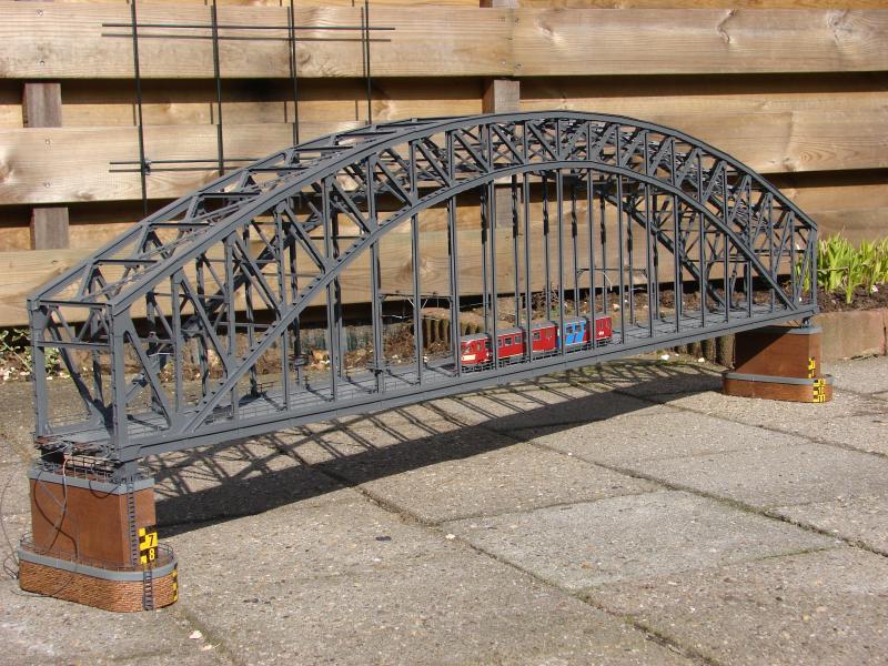

Ik had jullie nog beloofd om met plaatjes te komen van de brug op zijn pijlers bij daglicht. Dat geeft toch een wat ander beeld dan flitsplaatjes.
Daar is ie dan, heerlijk van het zonnetje genietend.....
De brug vanaf een iets lager standpunt.
De NS 50 bromt de brug over. Bij Elst zal het de betuwelijn opgaan om met haar gebrul de rust in de Betuwe te verstoren als ze de rit naar Geldermalsen voortzet. Nog vier jaar te gaan, dan wordt deze dienst ingekort tot Tiel in verband met elektrificatie van het gedeelte Tiel-Geldermalsen.....

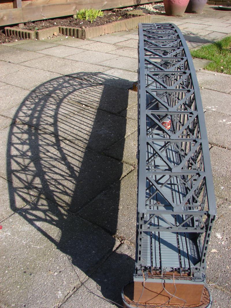

En een plaatje van bovenaf. Het lijnenspel dat de schaduw vormde vond ik wel mooi....
Hier de pijler aan de "Nijmeegse" kant van de brug.
Dit is de pijler aan de "Arnhemse" kant van de brug. Op mijn baan wordt dat de kant van Ermehuizen....

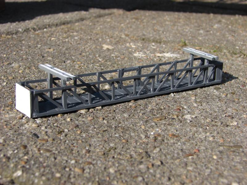

De inspectiegondel is ook zo goed als af.

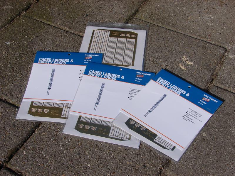

En last but not least: de veiligheidskooien heeft Gerco naaar me toegestuurd! Bedankt Gerco voor alle gedane moeite!!!
Nu kunnen we de inspectiegondel afmaken, want ook op de gondel komen veiligheidskooien, zodat men bij de zijkant van het brugdek kan. Als de gondel dan op zijn plaats zit, zijn de kooien langs portaal 5 aan de beurt.

Prachtig mooi de brug zo in het zonnetje.
Rick 91
Machinist NS Reizigers
Berichten: 1073
Re:Een bruggetje
Reactie #552 Gepost op:
03 March 2011, 14:55:23 »
Ongelooflijk die brug zeg! Prachtig gemaakt!
In het zonnetje ziet het nog beter uit, echt super gemaakt!
Gr. Rick
Johan Schalken
Berichten: 441
Re:Een bruggetje
Reactie #553 Gepost op:
03 March 2011, 15:40:26 »
Sodeju zeg.. voor zover mogelijk is die brug nu nog mooier...!!
Berichten: 11132
Spoor-0 & Spoor-1
Re:Een bruggetje
Reactie #554 Gepost op:
03 March 2011, 16:23:25 »
Prachtplaatje van een prachtbrug met die NS50 er op!
