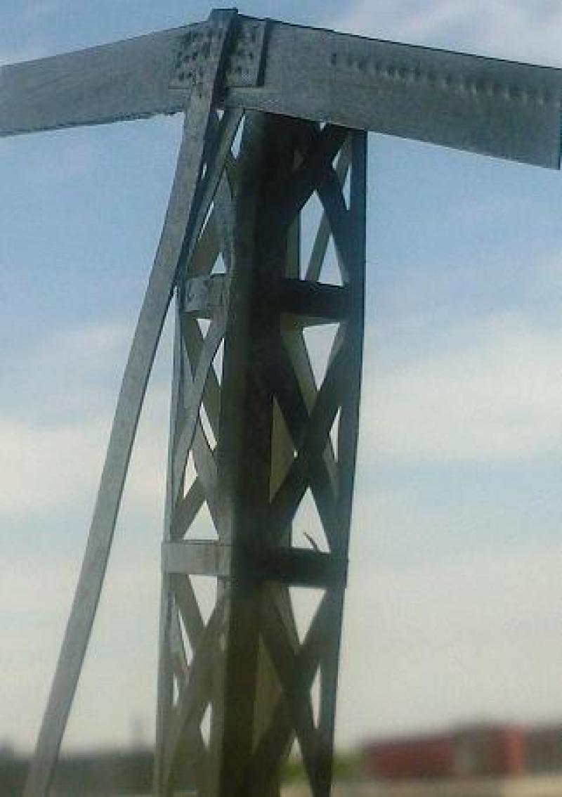

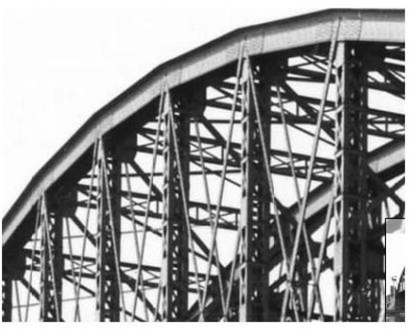

Ja, die bedoel ik! Wat een gaaf ding is dat. Hierdoor geinspireerd ben ik ooit begonnen met de oude Rijnbrug bij Rhenen in papier en karton te maken, maar de eerste studies naar de bruikbaarheid van het materiaal toonden aan dat er nog een lange weg te gaan is....zie het origineel:
En een proefstukje in papier en karton:
Misschien ga ik het in styreen nog eens proberen.

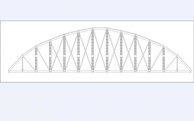

Heeft iemand misschien een indicatie van de maten van deze brug? Ik was destijds begonnen met reproduceren van een bouwtekening (zie hieronder) , gebaseerd op de beschikbare foto's. Om te zorgen dat de verhoudingen kloppen, zoek ik wat maten, bv. lengte van 1 brugdeel, of de hoogte. Ik kan wel info vinden over het aanleggen van een autoweg over de oude pijlers na 1945, maar niet over bv de afstand tussen die pijlers. Ook meer details zijn welkom, dan ga ik hem toch eens een keer bouwen.
Groet, Bessel

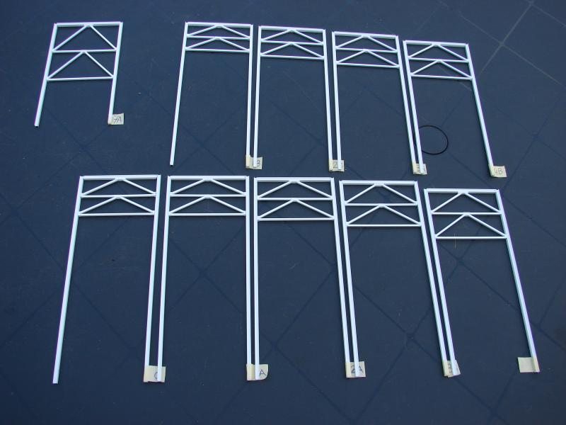

Goed het volk wilde foto's. Bij deze twee plaatjes van de portalen.

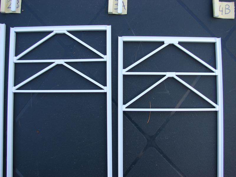

Elk portaal bestaat uit 21 onderdelen. De staanders en bovenste ligger maak ik van evergreen H-profiel 4,8mm De verstevigingsstangen en schoren heb ik gemaakt van vierkant 2,5mm en omdat het om een geklonken brug gaat, wordt de boel vastgezet met klinknagelplaten. Op de foto zie je links onder het portaal dat in het midden van de brug komt (bij mij nr. 0). daarnaast en daarboven steeds een portaal verder naar buiten toe (1a en 1b t/m 4a en 4b). Helemaal links boven ligt portaal 7a, daar had ik nog profielen voor. Het wachten is nu op een nieuwe lading H balken, dan kan ik de portalen 5a, 5b, 6a, 6b en 7b ook maken. Als die klaar zijn gaan we verder met portalen 8 en daarna komen nog de portalen 9 en 10. 9 en 10 worden echter niet uit H balken opgebouwd, maar uit strippen.
Overigens die labels onderaan de staanders is schilderstape met het portaalnummer erop....
Hier nog een plaatje van wat dichterbij.

Bessel, als ik het zo zie, vermoed ik dat de treinen onder die rechthoekjes door moeten rijden, die lijken mij te duiden op de dwarsverbindingen in de brug. Over het algemeen kun je stellen dat de bovenleiding net onder die balken door loopt (als grove indicatie).
Dat klopt, ik heb deze brug zelf helemaal als bitmap uitgetekend aan de hand van foto's (dit is alleen het zijaanzicht). Ook de dwarsverbindingen, vooral op (hoe triest) foto's na het opblazen in '45 zijn die goed te zien. Daarom zijn de verhoudingen echter een gokje, maar Gert is bereid mij verder te informeren (y)
Trouwens, complimenten voor je initiatief hoor, leuk dat er nu ook foto's staan. Ik zal eerlijk zijn, je hebt voorlopig geen concurrentie van mij want beginnen met bouwen zal ik toch niet voor eind september dus alle aandacht mag weer naar jouw brug ;)
Groet, Bessel
