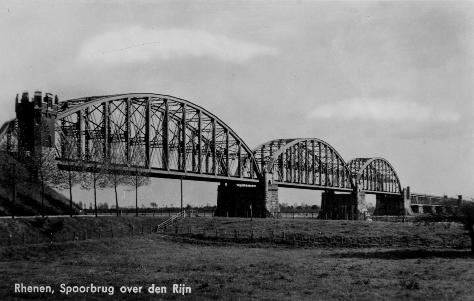

« Reactie #23 Gepost op: 13 July 2010, 09:45:14 »
Citaat van: JaJo
Laat eens zien Gert hoe het wel moet.  ;)
Nou zo dus  ;) ;
Je ziet dat de diagonalen in de vakken bij de oplegging van de brug veel grover zijn an de beide diagonalen in het midden. En een plaatje van dichterbij, van de laatste Grote Burenruzie. Mét de benaming van alles, voegen we er gelijk een 'educatief element' aan toe. Let erop dat het lijf van de onderrand van de brug zomaar een halve meter hoog is en de (vakwerk-)hangstaven ca 70 x 70 cm!
groet Gert
