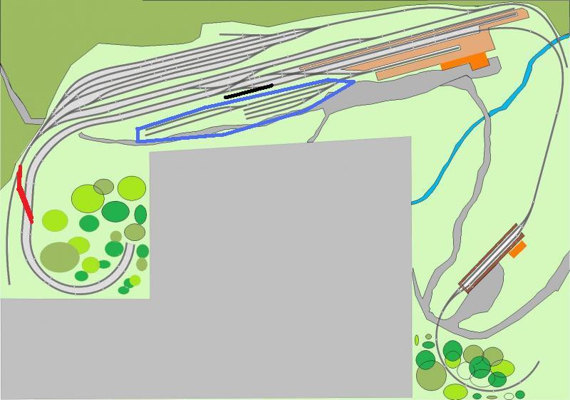

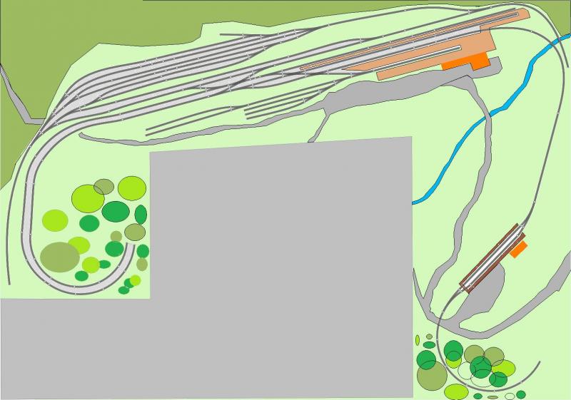

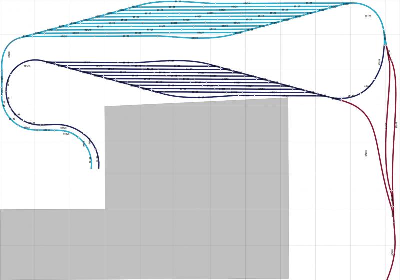

Na de laatste verhuizing ben ik weer in de gelegenheid om een nieuwe baan te bouwen(de 4e ondertussen). De vorige banen waren allemaal beperkt in omvang (gemiddeld 300 bij 120 cm). Nu heb ik de mogelijkheid om een ruimer baanplan op te zetten.
Het word een U-vorm, met de lange zijde 560 cm, de linker kant 300 cm en de rechterpoot 350 cm. De diepte van de baan varieert rond 150cm. Dat is erg diep, maar heb wel de mogelijkheid om onder en achter de baan te komen, dus in geval van Murphy kan ik er wel eenvoudig bij.
Maar ook met de ruimere mogelijkheden kom ik toch steeds weer uit op een kopstation, met een doorgaand enkel spoor voor de lokale spoorweg. Verder komt er achter het station een beperkte rangeerheuvel.
De schaal is HO, Digitaal, Tijdperk: III/IV, Tillig rails code 83 en Nederlands materieel met heel beperkt grensoverschrijdend verkeer, d.w.z. door een Schienenbus op het lokaalspoor.
Het Plan:
Het schaduwstation heeft een aansluiting op het hoofdspoor met daarin de keerlus. Van de andere kant komt het lokaalspoor naar het schaduwniveau, dit kan als pendel gebruikt worden met 1 opstelspoor, maar heeft door de keerlus ook verbinding met het grote schaduwstation. Hier komen twee keer tien opstelsporen en natuurlijk het doorgaande spoor.
Tussen bovenbaan en schaduwstation komt minimaal 20 cm vrije ruimte.

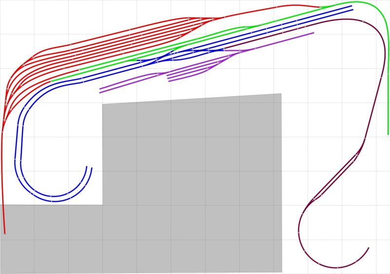

Het zichtbare baanplan:
Blauw: het kopstation met aansluiting op het schaduwstation via een keerlus.
Paars: opstelsporen materieel en onderhoudswerkplaats
Donkerrood: lokaalspoorweg met klein station (perronlengte is max. DE2)en aansluiting via keerlus met schaduwstation
Groen: aansluitspoor naar rangeerheuvel en opstelsporen voorafgaand hieraan.
Rood: de rangeerheuvel met uithaalspoor naar 2 kanten. Tussen de rangeerheuvel en de groene opstelsporen ontstaat een hoogteverschil van 5 cm, met tussen deze sporen een muur .
Bij het laatste plaatje kloppen de aantallen sporen van de rangeerheuvel niet meer, maar geeft wel (hoop ik) een beeld van hoe het er uit komt te zien.
Groet Sjef

Re:Selzerdam (Baanplan in HO)
« Reactie #7 Gepost op: 21 July 2010, 20:11:00 »
Sjef,
Een interessant plan. Toch heb ik twee puntjes met opbouwende kritiek. :)
  • Ik zou het rangeerstation ook aan de linkerkant een aansluiting geven aan de hoofdbaan. Zo kunnen nieuw samengestelde treinen eenvoudig vertrekken uit het station. Zie het rode lijntje.
  • De sporen in de blauwe polygoon zijn alleen bereikbaar via spoor 1 van het station. Dit husje sporen zou ik aansluiten op een ander spoor. Bijvoorbeeld op mijn zwarte lijntje.
Succes!
Basilicum

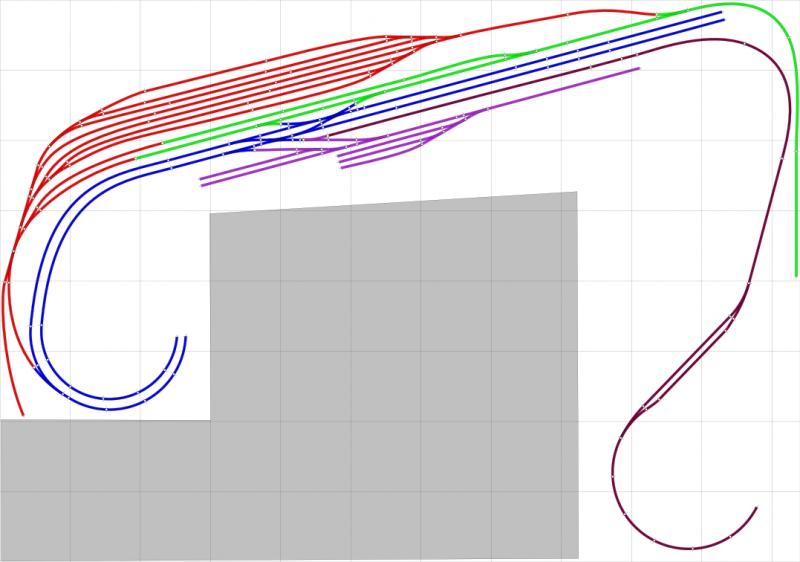

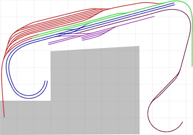

Heb nog wat gestoeid met het baanplan en hou nu twee versies over.
Zoals Basilicum reeds aangaf is het mooier om een dubbele aansluiting te maken naar de opstelsporen en door wat verschuiven komen er ook minder wissels en word de lengte van de perrons aanzienlijk meer.
Alleen de aansluiting naar de rangeerheuvel is nog niet je van het.
Met aansluting:
Zonder aansluiting:
« Reactie #10 Gepost op: 20 August 2010, 16:05:43 »
met aansluiting is wel mooier ja.

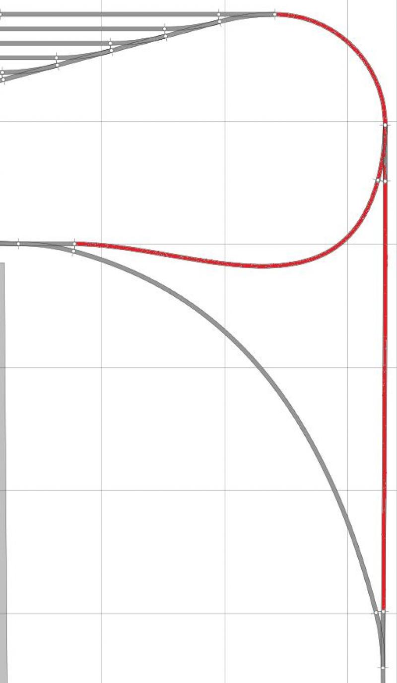

GW
  • Berichten: 3056
« Reactie #11 Gepost op: 20 August 2010, 17:07:04 »
Dag Sjef,
Een mooi plan man! Kan zien dat je vaker met het ontwerp bijltje hebt gehakt. (y)
Een vraagje: aan de rechterkant in jouw schaduwstation zit die keer-driehoek. Hoe ga je de kortsluiting daarin oplossen? De reden dat ik deze vraag stel is dat je opstel sporen maakt van 2,50mtr, en dat de afstand tussen de wissels in de keerdriehoek slechts 1,50mtr is (er van uitgaande dat je raster 50cm is). Bovendien zitten er in die keerdriehoek twee sporen.
Twee redenen voor mijn nieuwsgierigheid...  ;D
Een mogelijke oplossing zie ik wel alvast: de onderste wissel van de keerdriehoek kan nog een stuk naar onderen, maar hoe dat met die dubbele sporen zal gaan...  ???
Gerard

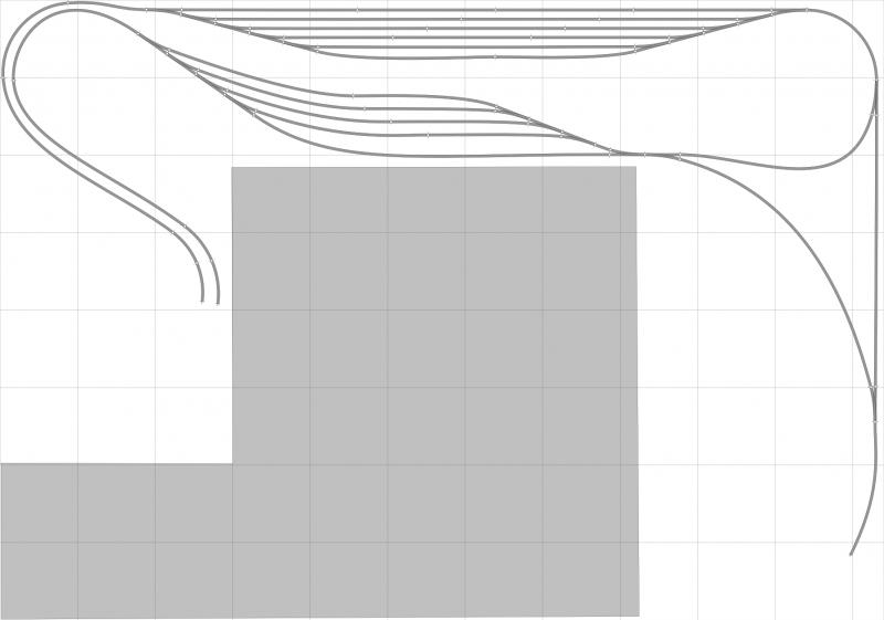

« Reactie #12 Gepost op: 13 February 2011, 00:23:42 »
Ondertussen het schaduw gedeelte nogmaals gewijzigd. Waren erg veel opstelsporen, terwijl ik aan beide kanten onder de spiraal door in de toekomst nog enkele opstelsporen kan maken met eventueel een derde spiraal. Het blauwe gedeelte van het schaduwstation had een veel te krappe bocht.
De bouw is begonnen en het schaduwstation is reeds aardig gevorderd.
Sander
  • Berichten: 4666
« Reactie #13 Gepost op: 13 February 2011, 00:41:34 »
Gaat dat lukken met die keerdriehoek erin??
Te korte sporen denk ik, een keer driehoek heeft hetzelfde effect als een keerlus.
 Sander
 Sander
sjef hoenjet
  • Berichten: 106
  • NS
    • mergeltrein
« Reactie #14 Gepost op: 13 February 2011, 00:51:01 »
Tot nu toe lukt het aardig. Ook met 1600 en 8 rijtuigen.
Het rode gedeelte is aangesloten op keerlusmodule van roco.
