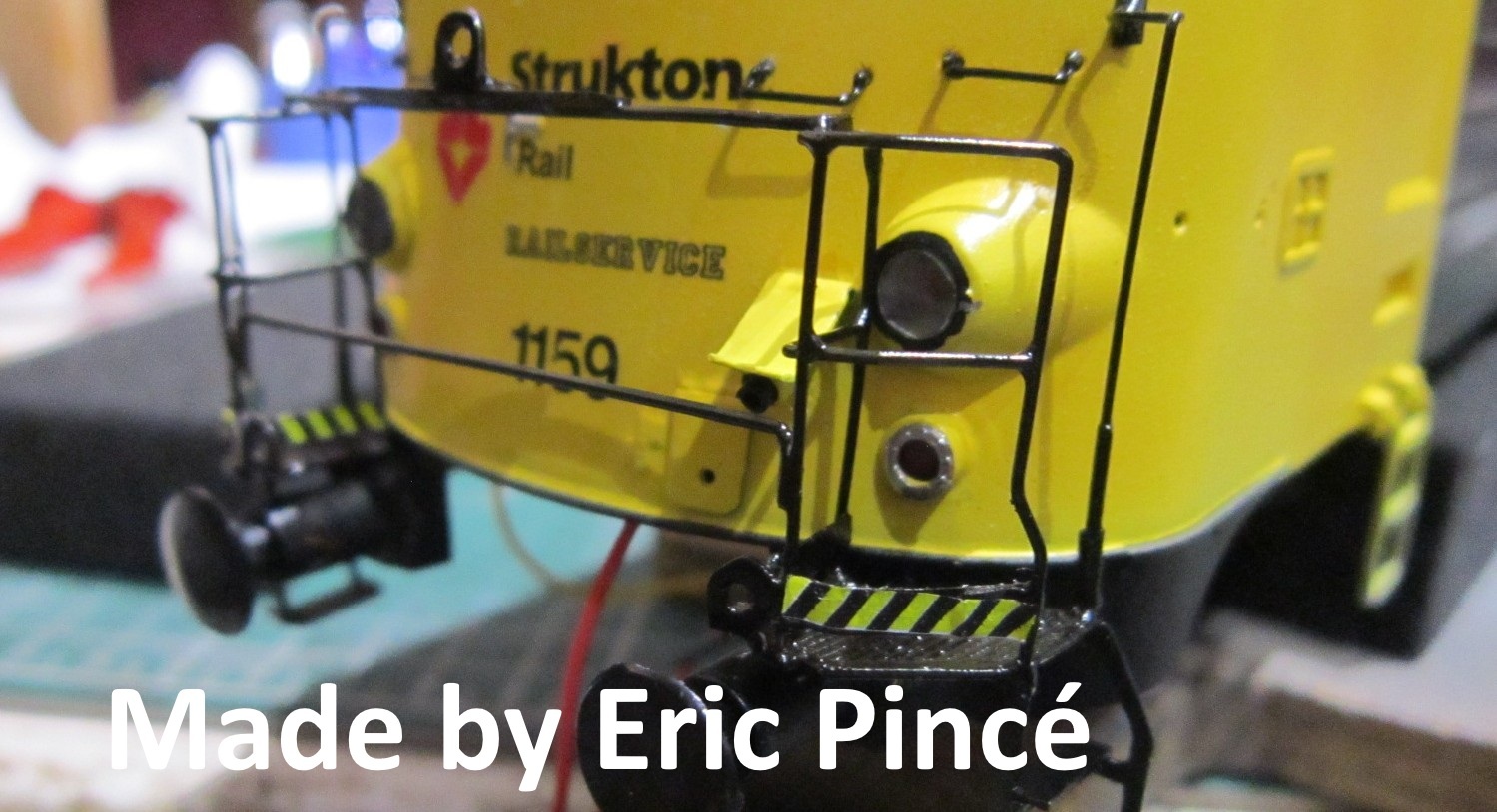

Rangeerderplatforms voorzien van de LED en testen. Geel zwarte schuine veiligheidstrepen staan er al op als decal.
Eerst achterzijde proberen afwerken zodat ik weet waarop ik nog meer extra aandacht voor moet hebben, bijschilderen kan nog steeds.
Eric
Berichten: 4865
Reactie #5211 Gepost op:
02 February 2026, 12:13:03 »
Heb verschillende sterktes van weerstanden uitgeprobeerd, vind deze het beste geven, alle 3 op 1 weerstand gezet. Staan nu in test op te lichten op de tafel, weerstand wordt zeker niet warm en trouwens de spanning gaat niet hoger dan 10 Volt worden. Dit is de achterkant van de locomotief, misschien dat ik de voorkant iets anders ga aanpakken, maar daar ben ik nog niet uit,
Eric

Reactie #5213 Gepost op:
02 February 2026, 15:19:06 »
Gelukt, achterkant zijn nu voorzien van de LED , weerstand en aansluiting op de stekker. Getest en goedgekeurd voor den dienst. Wel nog wat bij-schilderwerkjes doen maar dat gaat wel lukken, ook binnenkant uitsteksels wegvijlen om geen problemen te verkrijgen op-en afzetten van de body. Het zijn allemaal maar kleinigheden die je altijd moet doen anders krijg je gegarandeerd "ooit" wel eens een deksel op de neus.
Nu de voorkant voorbereiden.

Berichten: 4865
Reactie #5216 Gepost op:
om 16:37:49 »
Decals op de frontkant geplaatst alsook op de rangeerderplatforms met geel/zwarte strepen, kleine handsteunen op de neuzen gezet en dan de 4 sierslangen afgewerkt waarvan er reeds 2 zijn bevestigd op de achterbufferbalk.LED nog plaatsen op de voorzien plaatsen en dan draden aan de stekker solderen (+ testen natuurlijk)
Onderdelen dat er nog op moet komen slinkt snel, enkel nog de deurgrepen, relingen op de zijkanten, de ruitenwissers en de vervuiling niet te vergeten.
Langzaam maar zeker langzaam komt het snor met dit model.
Eric
