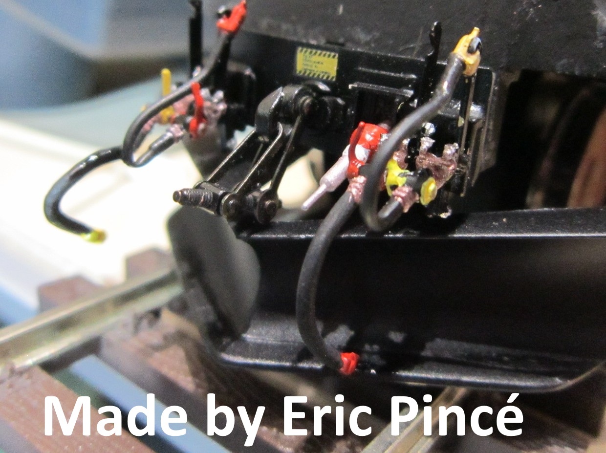

Berichten: 4861
Reactie #5214 Gepost op:
om 10:01:18 »
Voorkant al voorzien van de nodige slangen en tubes.
Eric
