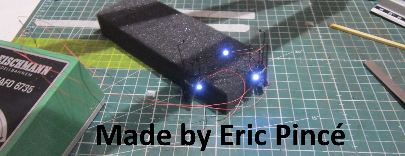

Berichten: 4858
Reactie #5211 Gepost op:
om 12:13:03 »
Heb verschillende sterktes van weerstanden uitgeprobeerd, vind deze het beste geven, alle 3 op 1 weerstand gezet. Staan nu in test op te lichten op de tafel, weerstand wordt zeker niet warm en trouwens de spanning gaat niet hoger dan 10 Volt worden. Dit is de achterkant van de locomotief, misschien dat ik de voorkant iets anders ga aanpakken, maar daar ben ik nog niet uit,
