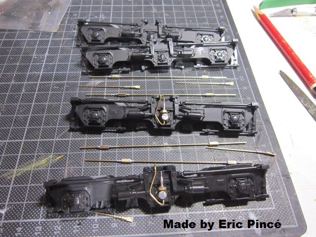

Al wat voorbereidend werkje gedaan van messing onderdelen die nog op de draaistellen komen te staan.
Ook al de zanddroppers gemaakt, alles moet wel nog geplooid worden en dan verlijmd in de draaistellen, das voor later, nu is het te veel gedaan (moment) aangebroken , dus rusten. Of kalmer aan doen.
Eric.
