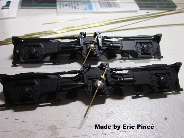

Aangezien de laatste job aan de Strukton de draaistellen wat verfraaien was nu begonnen aan de draaistellen voor de TMY106. Die zijn dus anders dan de vorige (of wat hadden jullie verwacht?) Gaten in middelste vergroot naar 2 m/m. En dan een gewone vijs of bout als hoofdproduct gebruikt in koper. Om de kostprijs wat te drukken?
Nen hoor maar waarom niet gebruiken als er hier een hele doos staat met verschillende atributen die bruikbaar zijn voor verbouwingen?
En zo komt het ongeveer te staan, worden wel verlijmd in gaten. Dan nog extra leidingen maken en plooien.
Tot zover dit werkje, nu voorbereidend werk beginnen voor andere nodige stukjes, dus nog net wat plooi, soldeer en ander boorwerk.

Alle vier de draaistellen voor de Strukton zijn nu klaar, gereed om te spuiten.
Zandstorters staan langs de binnenzijde gemonteerd.
Voor de TMY zijn er nu reeds 2 gemaakt van draaistellen, nog 2 te gaan.
Eric
