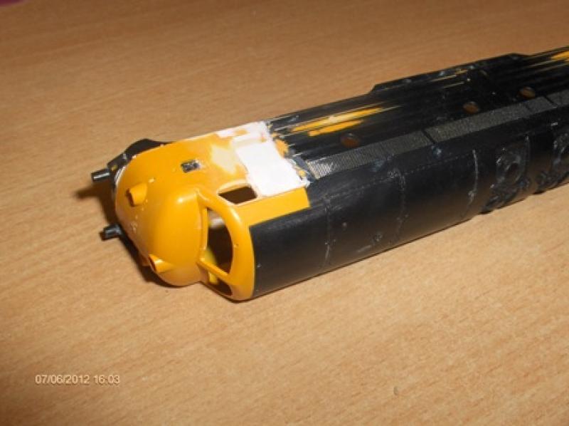

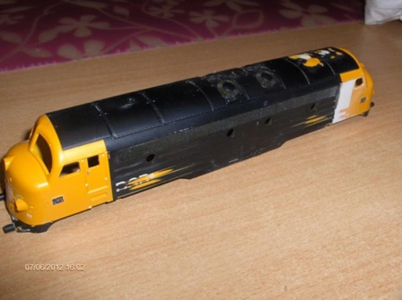

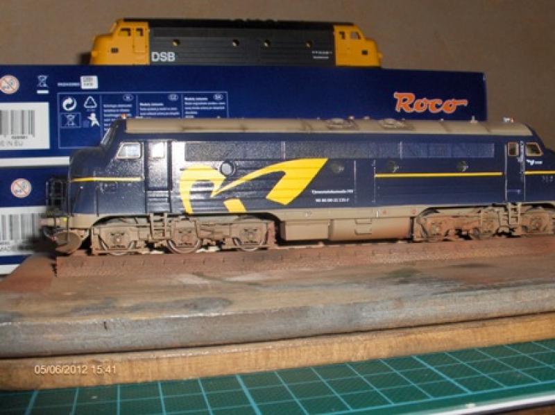

Hier is het misschien iets duidelijker te zien van de draaistellen.
Rest is bijna onaangeroerd enkel wat matter geworden onderkant aan de zijkanten.
En het model dat er nog te zien is (geel/zwart) is helaas reeds het laatste donor model, dus terug wat gaan aankopen peis ik om modellen te kunnen maken.
Eric.

Het gaat een rustigere periode worden voor modelbouw, ook gezien het nu reeds hoogseizoen is op het werk kan het voorvallen dat er week end werk bijkomt maar dat wil niet zeggen dat het helemaal plat gaat liggen voor de modellen enkel dat het meer opzoekwerk zal wezen voor de modellen die nog op de lijst staan om te maken. Ook terug wat donor modellen aankopen anders gaat het niet. Ook omdat het ver de verlof periode wordt, de leerlingen hier hebben hun stage reeds achter de rug en volop examens aan het doen, sommige hebben er wat meer stress van dan de andere. Ik helemaal niet dus
Dus niet panikeren als er hier niet veel nieuws te rapen valt de komende dagen of misschien nog iets langer.
Eric.

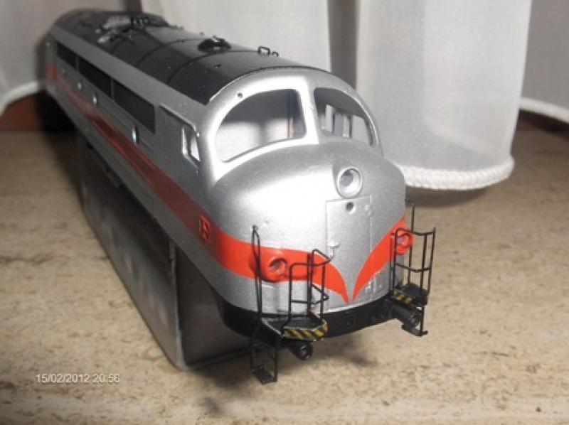

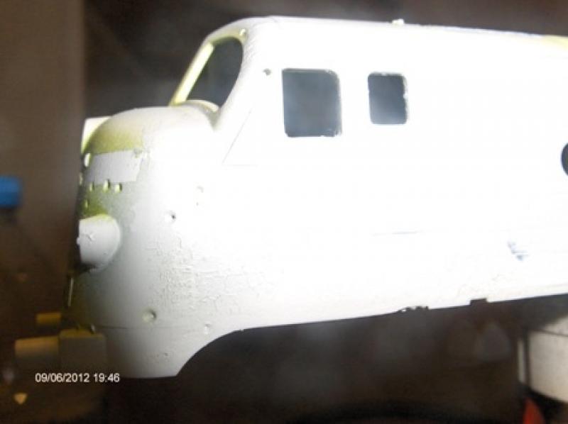

Model waar ik aan bezig ben wordt de INLANDS GODS TMY1132 versie wit/rode streep en blauwe onderstuk. De ruiten daar zal ik een compromise mee moeten sluiten, ik ga ze wel vierkant maken maar niet zo groot als in werkelijkheid, de reden is nogal simpel anders krijg je problemen om cabines nog terug wast in te kunnen klikken en vast maken. Alhoewel er waarschijnlijk er wel een oplossing voor gezocht en gevonden kan worden vind ik, we hebben tijd genoeg om ermee te experimenteren op andere body van afbraak model. De deuren zijn reeds dicht gemaakt zoals te zien is. Nog wel wat schuurwerk aan, ook rechte deurgrepen gaan er voorzien zijn, niet de gebogen vormen dus. De gaatjes aan de deuren zijn ook reeds opgestopt. Spiegels zelf maken in messing , eens proberen te maken en anders worden het originele onderdelen van ROCO. Dus voor de spiegels ga ik ook nog gaatjes moeten voorzien, ook voor de rangeerderplateaus zoals bij de vorige modellen.
Het dak is zo goed als klaar, te veel aan onderdelen reeds verwijdert en gaten opgestopt en afgeschuurd. Dus in feite is het een vrij "eenvoudig" model qua van onderdelen en dat maakt hem dan ook weer apart en dat is zo bij elk gemaakt model.
Eric.

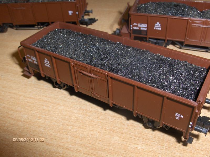

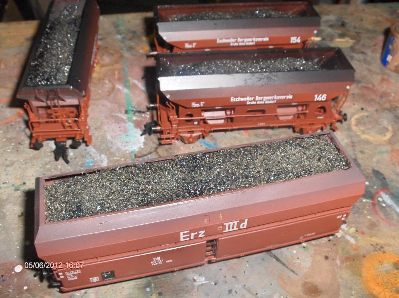

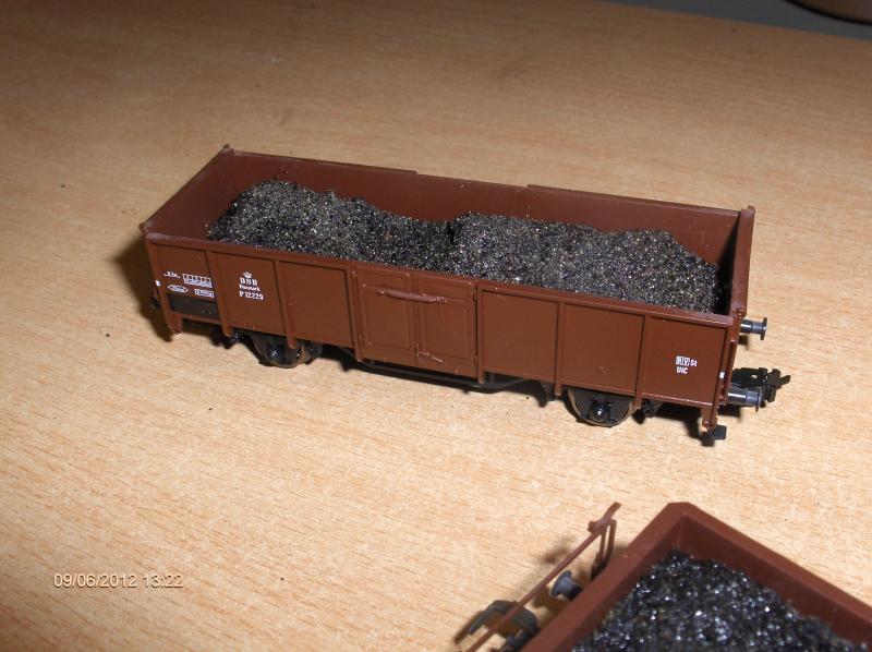

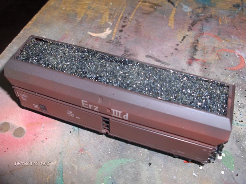

Maar hier aan bezig geweest, plaatsen van ladingen in kolen wagons zowel DB als DSB modellen, eentje is een set van TRIX (nieuw) wilde die verkopen maar kreeg er mijn geld niet voor idem voor de TRIX Erz wagons die ook kolen vervoerde dus maar iets van maken, dan nog een setje DSB wagons begonnen overgenomen ook van een lid hier op forum en alles moet wel nog vervuild worden hoor, hier en dar ga ik er een "blutske" in maken. Dit is een werkje dat ik kan doen als de rug wat tegenspreekt om geconcentreerd werk te moeten verrichten.
Zoals te zien is zijn ze veel te proper volgens de werkelijkheid, komt in orde later, en hoe je het ook draait of keert ze zullen toch ooit eens achter een NOHAB model hangen en rond kunnen toeren op een baantje hier.............................
Eric.

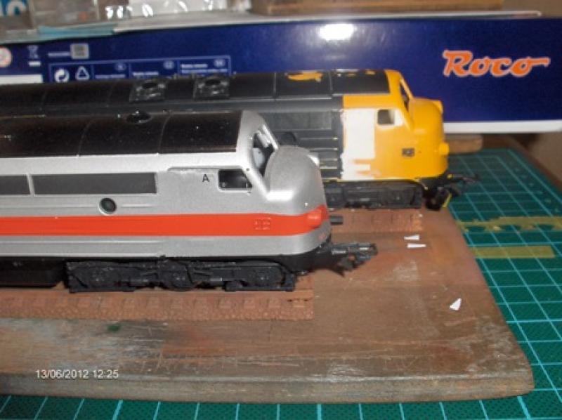

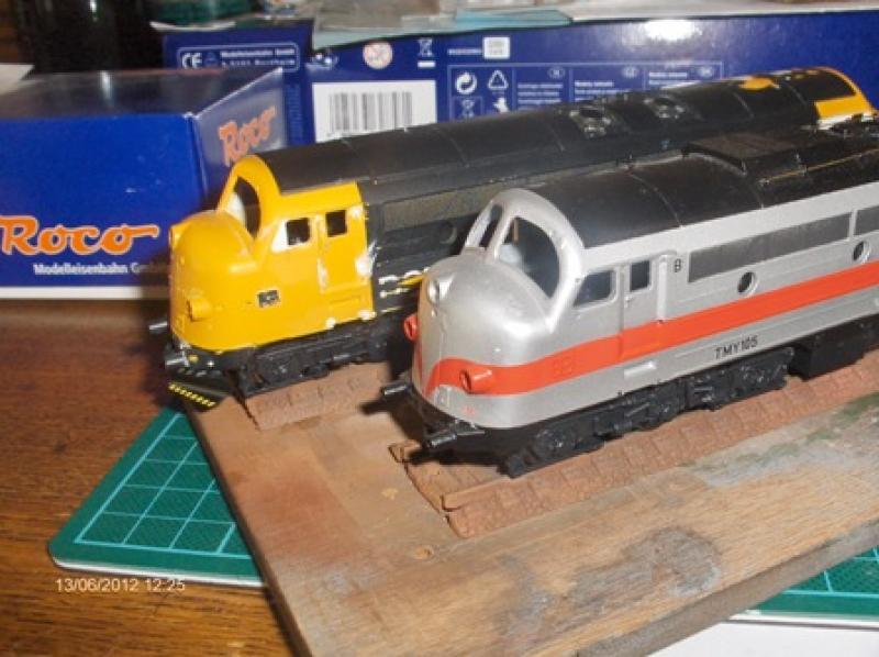

Enkel even voor de afmetingen te verkrijgen en na te kijken wat er in de binnenkant voor mogelijkheden zijn om veilig de cabine nog te kunnen bevestigen. Is op een "prul" model uitgebrobeerd dat reeds voor vele "vuile" werkjes gebruikt wordt
Als het kan lukken is het wel een geheel ander zicht met deze vierkante ruiten naast de deur. Ik heb het enkel maar aan één kant geprobeerd maar denk dat het zo goed moet kunnen.
En in feite zou ik de grepen op de neuzen ook moeten maken in messing draad om juist te zijn volgens de foto's die te zien zijn op link die Tedo heeft gegeven, maar het zal al zot genoeg wezen als dit met de ruiten kon lukken en afgewerkt worden. Voor de spiegels heb ik al een oplossing gevonden , eenvoudig en gesoldeerd met messing, dus kan het tegen een stootje ook al omdat ik ondervonden heb dat de plastiek spiegels van ROCO zelf nogal eens durven breken ook bij gewoon monteren en dat kunnen we wel missen.
Laatste dagen meer denkwerk dan doewerk gedaan maar dat hoort nu ook eenmaal bij de hobby
Eric.

Verschil tussen 5 kantige ruiten of ongeveer de vierkante, is nog niet volledig klaar .
Nog kijken wat het zegt bij monteren van glazen, dan gaatjes beginnen boren voor de rangeerderplateaus, spiegels en de rechte deurgrepen.
Eric.

Vind toch met echt vierkante ruiten opzij beter hoor, Eric!
Grtz!
Tedo
Berichten: 4901
Re:Ombouw/Pimpen Bolle neuzen
Reactie #881 Gepost op:
13 June 2012, 14:09:28 »
Tedo of het nu beter is of niet , daar ga ik me niet over uitspreken één ding is wel juist en dat is dat het correcter is gemaakt als totaal model. De zilver TMY gaat zo blijven met de fout er in zoals eerder in draadje vermeld kan ik er wel mee leven. Trouwens als je soms ziet hoe dat sommige merken modellen uitbrengen?? Maar dat is het verschil tussen productie en als hobby wat modellen verbouwen denk ik, let op , in mijn modellen zitten er ook nog wel fouten hoor, ik ga hier zeker niet naast mijn schoenen beginnen lopen.
Eric.
