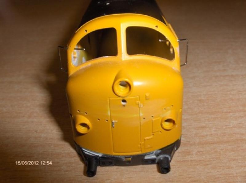

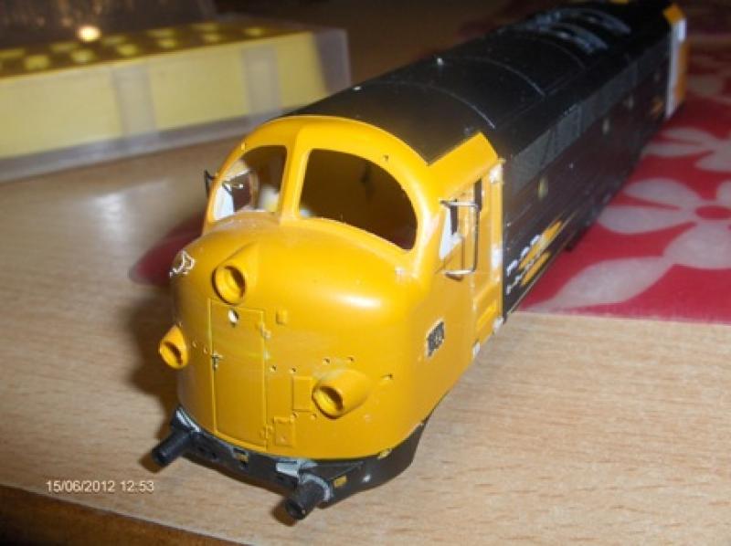

« Reactie #885 Gepost op: 15 June 2012, 14:22:14 »
Voorbereidend werk voor de spiegels , geplooid en gaatjes gezet en dat geeft meer een uitzicht als loc met oortjes?  ;D
Nu deze voor de rangeerderplateaus en dan voor de 4 deurgrepen maar deze moet ik nog plooien, de deurgrepen en spiegels komen wel in zwart te staan.
Eric. :)

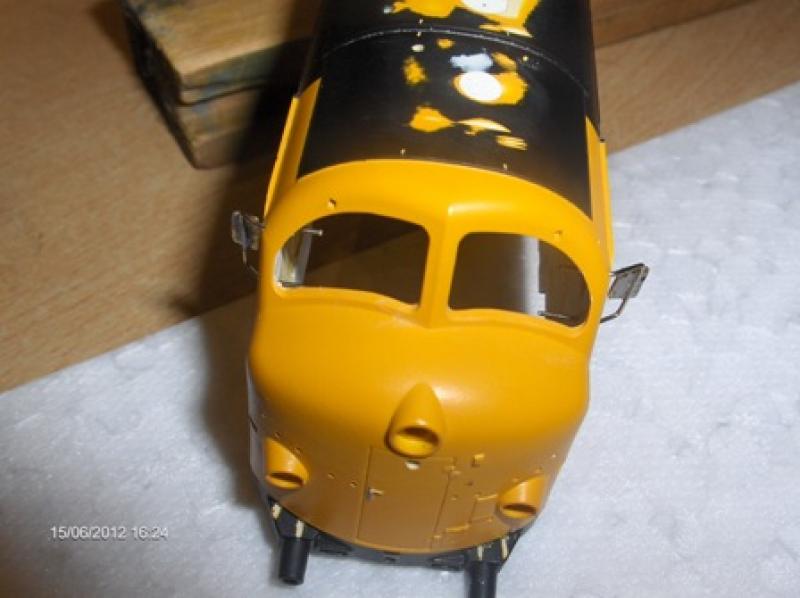

« Reactie #886 Gepost op: 15 June 2012, 15:50:46 »
Nadat het gebeurd is verkrijg je dit als resultaat, alle gaatjes zijn voorzien, rechte deurgrepen en spiegelhouders geplooid, rangeerderplateaus.
Eric. :)

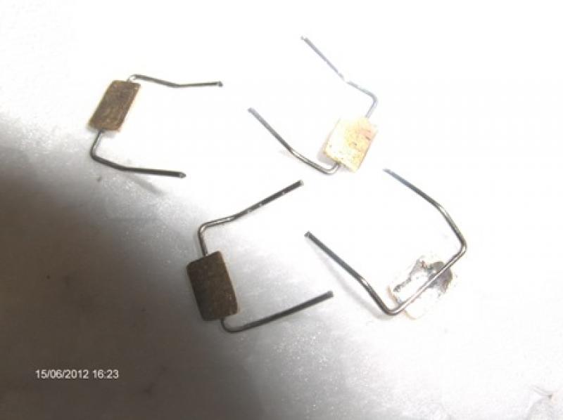

« Reactie #887 Gepost op: 15 June 2012, 17:43:22 »
Volgende stap is de spiegels solderen op de steunen. Een schuchtere poging ondernomen.
En op de locomotief geeft het dit ..........
Nog een beetje afwerking nodig aan de zijkanten qua afrondingen, nu moeten ze enkel dan nog in de grondverf en in het zwart spuiten, binnenkant gaat in zilver zijn voor spiegeleffect te bekomen.
Eric. :)

Steef, er is niets mee met de originele , misschien de te kleine pinnetjes voor bevestiging die ervoor zorgen dat bij minste aanraking deze wel kunnen breken en dat is wel sneu vind ik. Zelf heb ik het ook al ondervonden. Dus heb ik zitten denken ,aangezien ,er toch ook andere ramen moesten gemaakt worden, nu iets proberen te maken dat iets sterker is, lijkt me toch nog iets te dik gemaakt maar je moet nu eenmaal een compromise maken. Als ik 0,3 m/m draad neem gaat het vlugger plooien bij ergens tegen te tikken. De messing plaatjes zijn gesoldeerd op de draad (zilver/nikkel) en zullen wel houden denk ik. Zoals je kan zien is er een "knik" in geplooid, deze komt gelijk tegen de body te staan zodat deze reeds naar achteren wijst. Ik heb wel 2 linkse en 2 rechtse gemaakt, hangt enkel af van de kant waar je ze wil solderen dat is alles. Zelfde voor de rechte deurgrepen. Bij enkele NMBS modellen heb ik dit ook gedaan enkel was die draad nog niet in de handel en zijn theoretisch iets te dik van vorm.
Deze namiddag bezig geweest om de ruiten (origineel dus) beginnen af te vijlen zodat deze in de vierkante vorm gaan passen, vree dilicaat en heb helaas moeten stoppen, teveel krampen in nek en rug van gekregen. Het idee is goed, enkel nog afwachten , het zou wel een voordeel zijn indien dit gaat omdat de cabines dan ook geklemd blijven zoals origineel het geval is. Enkel het uitzicht zal anders wezen.
Voor zover een kleine uitleg wat er gebeurd is of wat er nog te maken valt.
Eric. :)

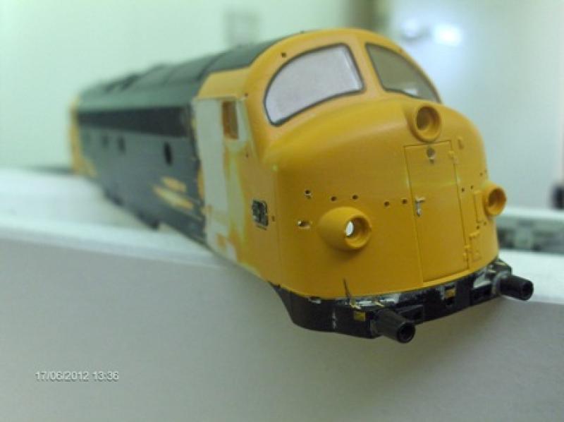

Eén kant de ramen wat gevijld zodat deze kunnen passen in de gemaakte gaten. Zeer fragiel en voorzichtig omspringen is de boodschap. Best niet aan te raden werkje als je juist thuis komt van een bruiloftfeest  ;D
Nu de tweede beginnen , enkel ben ik nog bezig met ander experiment om het behouden van de klempositie van de cabines, gebruik daar een afgedankt glaasje voor, mislukt het is er gen man overvoord gevallen. Enne voor alle zekerheid , ik heb hier nog wel meerdere glazen liggen op reserve je weet nooit of je deze ergens voor kunt laten dien nietwaar?
Wel ben ik ook al aan het denken voor verdere afwerking aan de deuren zelf, een extra laagje putty om meer hechting te verkrijgen maar of dit gaat opbrengen daar heb ik nog mijn twijfels over, ik kan het wel nog uitproberen op "verloren" object van afbraak model. Dat heeft zijn dienst al meer dan verdiend die arme sukkelaar toch. ;D
Eric. :)

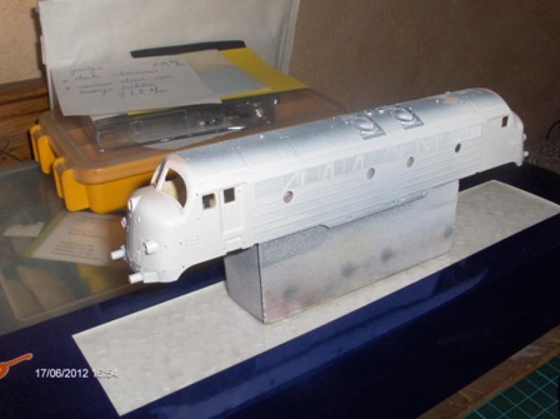

Zo, beide glazen zijn bijgewerkt voor deze loc, passen nu gemakkelijk wel verschil in dikte of grootte dus heb ik deze wat moeten bijwerken zodat alles goed past. Alle gaatjes nagekeken , dan een lichte grondverflaag gespoten, wat oneffenheden afgeschuurd en terug grondverf opgezet.
Dus hij staat klaar om gespoten te worden in de schildering die nodig is.
Nu vallen de ruiten wel een pakje beter op als alles in dezelfde kleur staat. En ook als de glanswitte kleur er op gaat staan zullen ook de deurgrepen en spiegels enorm goed opvallen (alé dat hoop ik dan toch  ;D )
Eric. :)

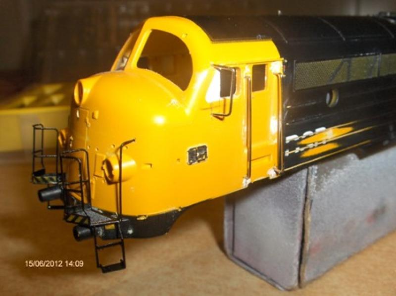

« Reactie #896 Gepost op: 23 June 2012, 20:09:47 »
Steef ;D ;D
Sla ik op tafel met kans op een verstuikte of gebroken pols wat dan?  :)
En het kan ook gemaakt worden zonder foto's hoor een model. :)
Nu zijn de kleuren rood/Blauw gespoten, ook de zijroosters en het dak in zwart. Een paar fijne laagjes vernis opgezet en nu juist de decals opgeplaatst. Ik heb wel de indruk dat de voorste op de neuzen te groot zijn gedrukt en niet volgens Ho grootte. De rest komt allemaal mooi uit. Ik ga hem morgen dus aflakken dan kunnen de decals rustig aantrekken en zich vastzetten.
Als de lak droog is alle gaatjes nazien of er geen verstopt zijn, dat kan altijd gebeuren, dus even nakijken kan geen kwaad.
Voor montage zal ik extra voorzichtig moeten zijn zeker voor de ruiten plaatsen. Kleine oranje lampjes komen er ook op op de neuzen die gaatjes zijn reeds gekeurd, de lampen zelf moet ik nog plat vijlen zodat deze maar en fijn randje meer zijn. de rand wordt dan eerst nog in het zilver geschilderd voor deze wordt ingelijmd.
Nog net wat werk in het vooruitzicht .
Eric. :)

« Reactie #898 Gepost op: 24 June 2012, 13:59:34 »
Steef, hopelijk komt jou voorstelling overeen met de foto ik nu getrokken heb met die van de dochter? Ik heb alles moeten instaleren voor op de PC te kunnen zetten. En met mijn bescheiden kunst van deze techniek is dat iets meer dan een halve dag werk, is ook de hoofdreden dat ik liever modellen verbouw dan PC werkske doe hé? ;D
Dus voor de "harde" kern van fans en dus ook voor alle belgische meelezertjes hier dan den foto.
Staat in feite klaar om eindvernislaag te krijgen en dan beginnen monteren van de onderdelen.
Eric. :)
