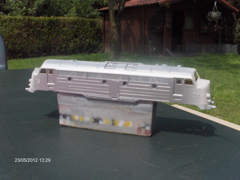

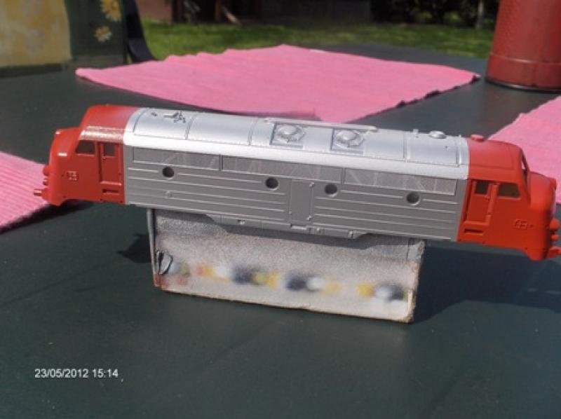

Steef, het rijtje zal enkel langer worden, is goed en slecht nieuws natuurlijk, goed nieuws is het dat de verzameling dan ook wel eens afgeraakt. Het slechte nieuws is dat mijnen "kodak" dit niet echt schoon op de plaat kan vastleggen zoveel naast elkaar. Ook slecht nieuws is het voor mijn tafel die is te klein om ze er op te zetten. Zo zie je maar dat altijd alles zijn voor- en nadelen heeft.
Zilver verf opgespoten, staat lekker in het zonnetje te drogen. Daarna is het de rode neuzen spuiten, en die rode neus is niet van den drank hoor alhoewel er in de buurt van de loc toch een frisse Sangria te bespeuren valt.
Te laat, dat heb je van rode Sangria te slurpen.........
En nu verder..... slurpen zeker?
Eric.
Laatst bewerkt op: 23 May 2012, 16:42:11 door bollen neus. Reden: tekst + extra foto geplaatst.

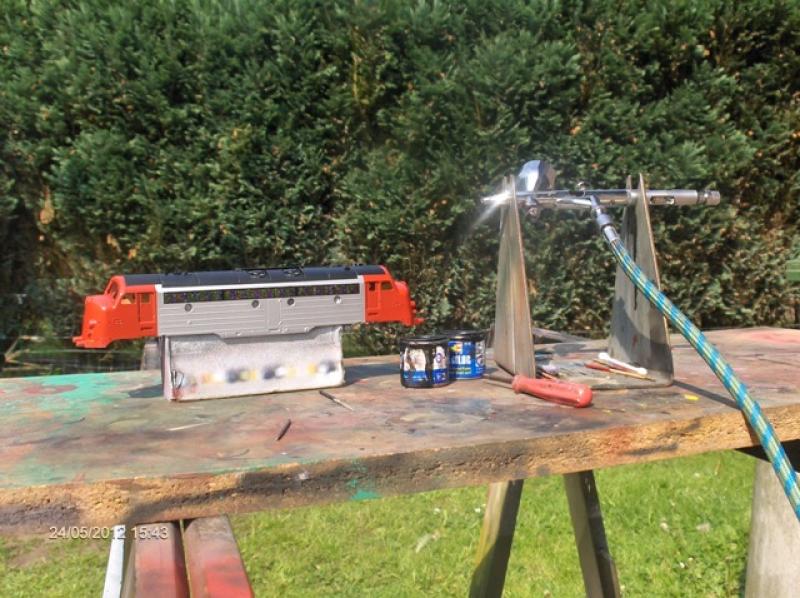

Berichten: 4901
Re:Ombouw/Pimpen Bolle neuzen
Reactie #847 Gepost op:
24 May 2012, 17:00:57 »
Zijroosters en dak is in zwart gezet, spuiter staat ernaast. Nu was het buitenwerk met deze temperatuur.
Eric.

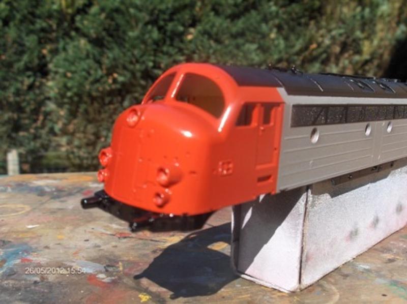

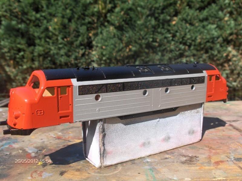

26 May 2012, 17:14:46 »
Steef, ik heb echt compassie met je als ik lees wat je allemaal moet dragen voor de kost te verdienen maar in de metaalbouw heb ik zo veel weken gestaan en als het dan toevallig de heetste dag van het jaar was konden we meestal naar het smeedvuur om iets extra te smeden.
Enfin, das verleden tijd allemaal.
Deze namiddag de bufferbalk en onderste strook in zwart gespoten en volledig model een laagje vernis gegeven.
Rustig laten uitdrogen nu, dan kunnen de decals er morgen of overmorgen er op geplaatst worden.
Eric.
