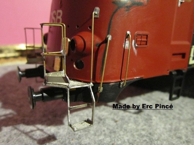

Platforms verder samenstellen, nu nog opkuisen en de stootranden aan solderen.
Dan plaketjes maken voor aan de rechte steunen te maken.
Als alles dan gedaan is kan ik beginnen om nog wat méér gaatjes te maken in de neuzen.
Als platforms volledig afgewerkt zijn is het tijd om de relingen te maken. De originele worden steeds vervangen.
Eric.

Eerste kant voorzien van de nodige gaatjes, platform er op passend.
Eric.

Platforms zijn nu samen gesteld, voorzien van de stootbalk, dan beginnen met kleine plaketjes te maken. Ook de relingen voor de zijkanten voorzien van deze kleine plaketten.
Dan alles wat opfrissen en een fijn laagske grondverf er op-gesproten.
Al wat er hier op plakske ligt komt in zwart gespoten.
Eric.

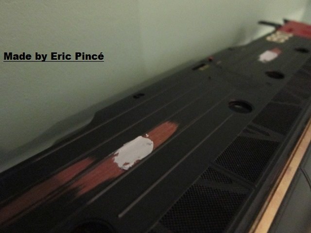

Martijn, gaatjes zijn 0,5 en 0,8 m/m voor relingen en platforms.
Ondertussen staat de Putty en plamuur wat uit te drogen.
Voor niet te diepe oneffenheden gebruik ik Putty.
Voor zwaarder werk , plamuur uit de autoindustrie dus.
Front sneeuwruimer iets langer gemaakt, oogt mooier dan, nadien. Dus als alles uitgehard is beginnen proper te maken en veel schuurwerk. Stukken in de grondverf zetten en alles in het zwart al spuiten denk ik.(op het plakske
Aan onderkant van body reeds 2 stukken uitgezaagd zoals bij MY1158 het geval was.Tja het zijn nu eenmaal tijdsgenoten.
Body moet nog verder met fijn schuurpapier de oneffenheden verwijderen alsook meeste verf er af doen om een goede hechting te krijgen van de grondverf.
Eric.

Na plamuur-, schuur- en andere werkjes de body wat proper gemaakt en voorzien van een fijn laagje grondverf. Ook de opstapjes voor op de neuzen zitten in de grondverf. De sneeuwruimer is ook volledig gedaan en kan in het zwart gespoten worden zoals alle andere relingen, opstappen en platforms.
Op de foto is het nu duidelijker te zien dat onderaan aan de body een stuk is verwijderd.
Ook reeds steuntjes gemaakt voor de rode lampen naast de roosters op de zijflanken. Nu alles laten drogen en eventueel wat oneffenheden verwijderen met fijn schuurpapier.
Dan kan er de witte verf opgezet worden.
Eric.
