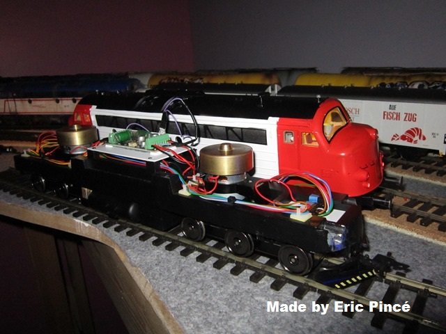

Komt in orde René.

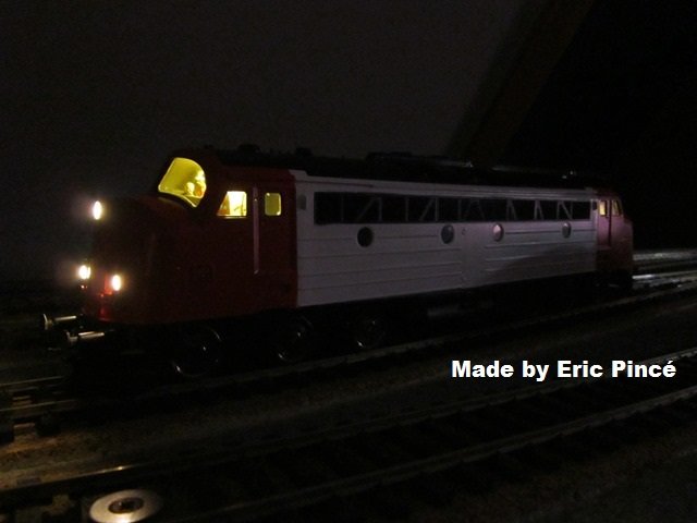

Nu alle functies die ik wilde aangesloten, rode sluitlichten voor- en achteraan. 3 LED wit voor- en achteraan, wel apart aan te klikken. Cabine verlichtingen voor- en achteraan, ventilatoren die draaien en de oranje pinklichten op het dak. De eerste testritten zitten er ondertussen ook al op. Nu kunnen we rustig de body verder afwerken, wat details schilderen en verder monteren van de onderdelen. Dan onderdelen vervaardigen op de draaistellen en onderaan de chassis
Er komt langzaammaar zeker wat schot en licht in deze locomotief

Berichten: 4861
Reactie #2208 Gepost op:
03 January 2019, 16:07:25 »
Begin van het jaar rustig inzetten met klein prutswerk, wat veranderen aan Weinert slangenkoppelingen, bufferbalken bijgewerkt en reeds voor zien van grondverf.
Ook te zien de veranderde ruitenwissers.
Eric.

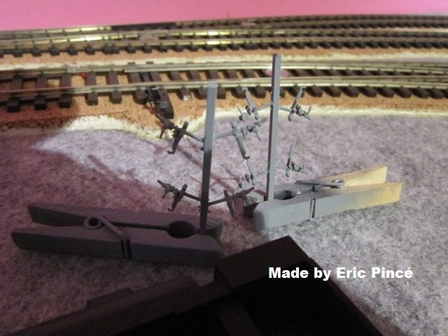

Berichten: 4861
Reactie #2211 Gepost op:
07 January 2019, 09:56:10 »

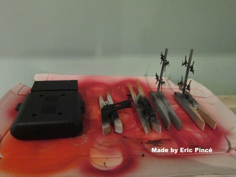

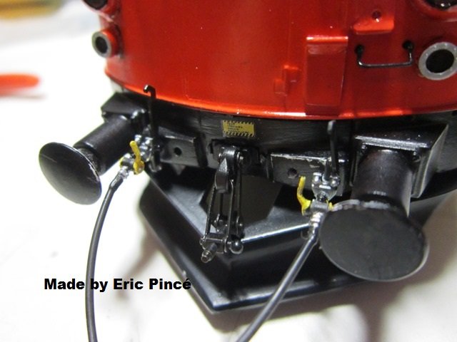

De nodige onderdelen gespoten in het zwart, voor samenstellen van de bufferbalken. Aan die kleine stukjes moeten er nog wel wat details geschilderd worden, zoals de kraantjes en de stukjes die overlopen naar de silicone tubes.
En te bedenken er komt zelfs nog een decal op in het midden boven de schroefkoppeling.
Eric.

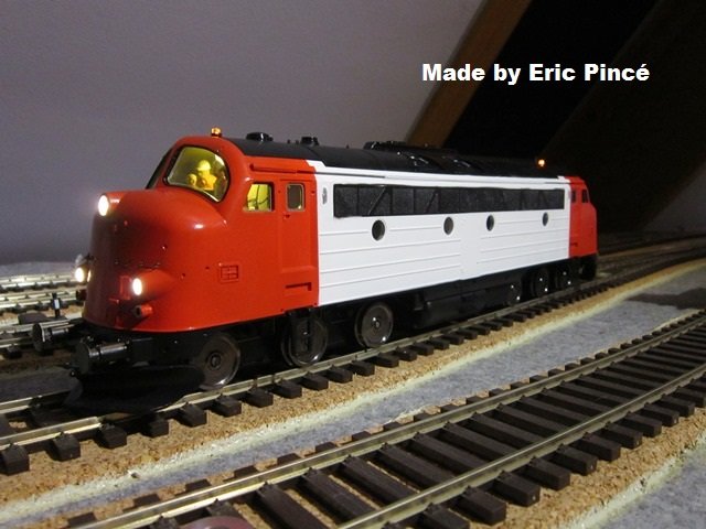

Berichten: 4861
Reactie #2212 Gepost op:
07 January 2019, 16:33:16 »

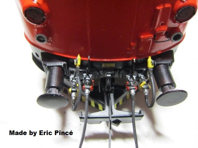

Deze namiddag de body op de chassis gevezen. Alle bedradingen goed bekeken dat deze niet tussen body en chassis werden geklemd. Ook bufferbalken gemonteerd.(Zonder de slangen natuurlijk, die moeten nog geverfd worden )
Dan op de baan gezet en functies gecontroleerd.
Lichten achteraan zijn apart aan te klikken, vooraan wisselen ze automatisch van wit naar rood.
Wat er nog moet gebeuren nu zijn de decals plaatsen, deurrelingen, zijrelingen, platforms monteren. Details schilderen, ook de slangen met kraantjes voorzien van wat kleur. Neen deze dame is ook nog belange niet klaar, wel is het tof dat ze al eens haar benen kan strekken op een "deftige" manier.
A ja ook nog de vervuiling natuurlijk. Wat zou het onnatuurlijk zijn moest er hier een propere ronddolen?
Eric.

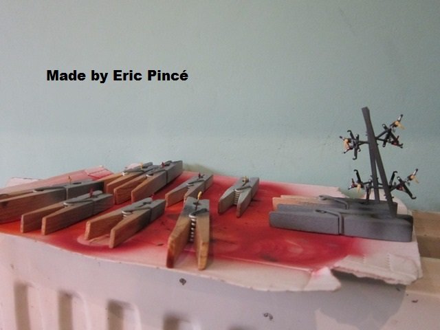

Berichten: 4861
Reactie #2213 Gepost op:
08 January 2019, 11:31:50 »

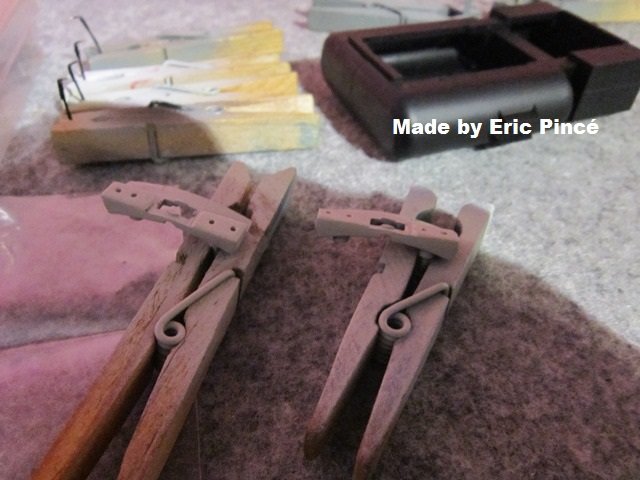

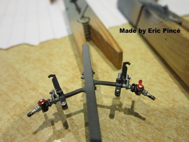

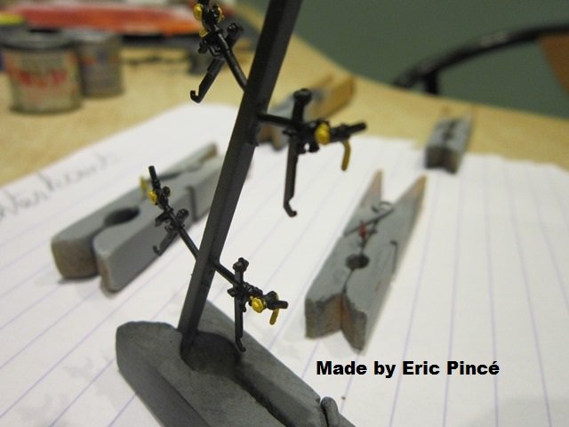

Messing deeltjes beginnen te voorzien van wat kleur 4x geel en 4x rood. Komen op de bufferbalken.
Ook nog aluminium voor achterkant behuizing , zilver voor de boutjes en aansluiting silicone tube gebruikt.
Na montage weet ik dat er hier en daar wat verf moet bijgeschilderd worden, na de vervuiling ga je wel nog de kleuren zien maar toch maar vaag.
Eric.

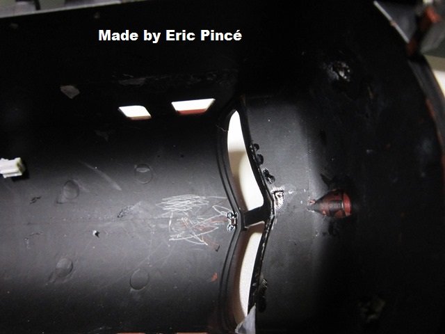

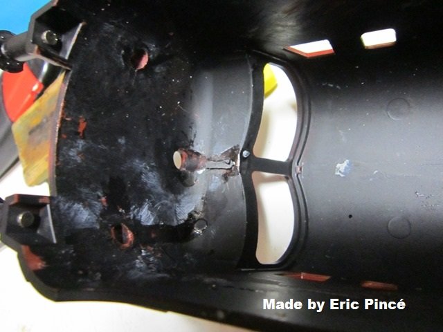

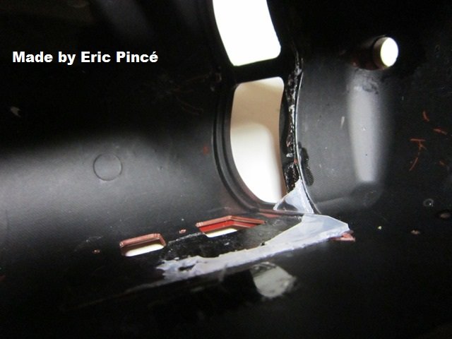

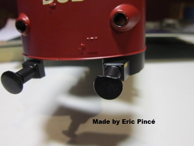

DAT HET NIET ALTIJD ROZEGEUR EN MANESCHIJN IS.
Bewijzen deze foto's. Bij het demonteren van een volgende donor zie je wat er allemaal reeds is gebeurd en wat deze locomotief al meegemaakt heeft op gebied van verkrachtingen. De seconde lijm rijkelijk laten vloeien in binnen kant van de body, lichtbundels niet te verwijderen (zijn deels versmolten door deskundige onkunde) Het is zelfs gelukt om een stuk van een buffer af te laten breken.
Heb deze nooit gecontrleerd omdat ik deze gekocht heb van iemand waarvan ik dacht, die kan ik wel vertrouwen. Hallo Tokiyo.
Nu heb ik wel al wat ervaring met deze modellen maar nog niet tegengekomen. Geloof dat die mens een verslaving had met secondelijm?
Deze lichtbundels zullen uitgeboord moeten worden en dan op zoek naar iets bruikbaars als vervanging.
Enfin veel méér onnodig werk dat eraan gaat moeten gebeuren, hopelijk kan ik het nog wat verdoezelen maar er zijn plekken waar het echt "hopeloos" is.
Gezellig is anders .
Eric.

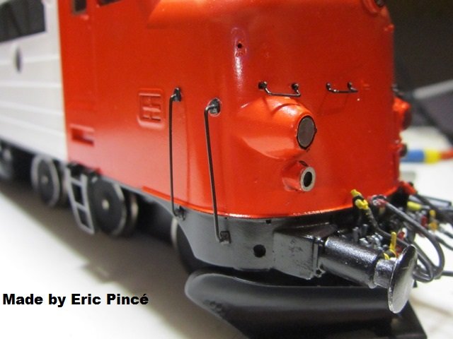

Ondertussen langs beide zijde de kleine relingen verlijmd. OOgt weeral helemaal anders reeds.
De vier Weinert sierkoppelingen met kraantjes staan er ook al op (enkel op front zijde van de locomotief, voor het ogenblik)
Eric.
Berichten: 7325
Reactie #2217 Gepost op:
09 January 2019, 21:52:56 »
Het blijven prachtmachines
Mvh Steef
Berichten: 4861
Reactie #2218 Gepost op:
10 January 2019, 14:15:07 »

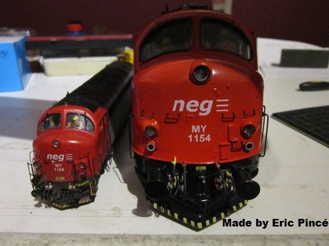

Inderdaad Steef, zoals je ze ook al live hebt kunnen aanschouwen (wel in Ho), schaal O is het nog net "iets" anders.
Ook zoals bij grootbedrijf is er geen enkele dezelfde, verschillen op dak, geen of wel frontdeurenom maar wat op te sommen.
Achterzijde ook aan het voorzien van de slangen.
Ook dan de relingen naast de rangeerder platforms bevestigen. Onderdelen op "broodpalkske" verminderen al en dat zie ik graag. betekent nog niet dat ze klaar is hoor.
Eric.

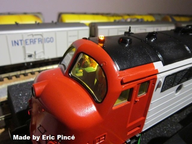

Berichten: 4861
Reactie #2219 Gepost op:
10 January 2019, 17:23:34 »
Een trouwe toeschouwer, namelijk de kleine broer die even naast zijn grote zus de vorderingen nauwlettend in het oog houdt. Front decals geplaatst.
Nu rustiger aandoen, gebogen zitten en staan is echt slecht voor de rug. Wat rust inbouwen kan geen kwaad. We hebben hier nog licht werkjes genoeg op de tafel staan waar we af en aan kunnen zonder mezelf wat pijn te laten lijden.
