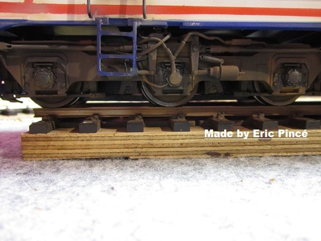

Hier nog een voorbeeld dat eventueel kan dienen als inspiratie om te vervuilen?
En deze locomotief ziet wel echt vuiler dan op de foto's maar das door mijn slechte kunst als fotograaf of kiekjespakker.
