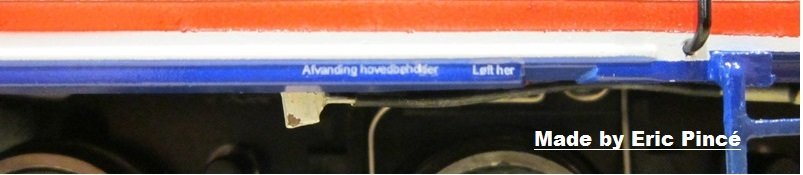

Zij roosters afgeplakt en een zwarte kleur gegeven. Staat nu te drogen.
Na drogen verder wat onderdelen plaatsen, zoals de deurgrepen en zeker nog net wat decals plaatsen.
Voor de vervuiling ga ik wachten met de rangeerder platforms te monteren zodat ik ook onder deze platforms het werk kan doen. Heb ondervonden bij vorig model dat dit moeilijker werkte.
Eric.

Decals zetten op zijkant en op voor-en achterkant van de locomotief.
Het geeft steeds een enorm groot verschil zonder stickers op met.
Nu alle kleine decals beginnen versnijden, er zijn er nog een pakske te gaan, grootste staan er op, rest is met loep en/of dikkere glazen op mijnen bril.
Eric.

Zover ben ik voor vandaag geraakt, witte decals 4 stuks langs beide zijkanten moeten nog geplaatst worden.Rest staat er allemaal op. Deurgrepen zijn ook allemaal gemonteerd.
Rest me voor morgen rest decals te zetten en dan reeds de koppelingen verlijmen vooraan.
De platen aan de draaistellen liggen gereed maar worden eerst vervuild, alsook de wielen reeds. Dat zal al een volledig ander zicht worden aan de wielen zelf.
Eric.

Model is van 2002 (wat ik wilde dus), zie datum revisie. Vervuiling zit meer in onderkant van de locomotief maar op foto's reeds gezien dat deze locomotief roestplekken vertoont aan de boord die wat uitsteekt aan de neuzen en zijkanten, dus das weer eens iets anders.
Details moet ik nog bijwerken zo te zien maar of je dan daarna nog veel van gaat zien na de forse "lage" vervuiling?
Eric.

Alle kleine witte prutskes staan er nu op, vree groot is het niet (en of je het nog gaat zien na vervuilen?) Maar ze staan er op.
Reeds een 360 foto's over deze verbouwing, komen er nog bij eer deze dame volledig klaar gaat zijn.
Nu gedaan voor deze week. Rest is voor volgende week, genieten nu van week end.
Eric.

Ik was nog eentje vergeten, de onderdelen slinken al, juist nog de rode lichten , platforms en de ruitenwissers.
En dan de draaistel platen (worden eerst vervuild)
Eric.

Draaistellen begonnen met vervuilen, Revell verf aangelengd met thinner, roest bruin. In verschillende lagen. Er liggen dus op sommige plaatsen 1 en op andere 5 laagjes verf.
Alle andere details zijn op voorhand geschilderd zoals de bouten en extra messing stukjes (geel en rood)
Achter deze kleur komt er een donkere bruine verf opgespoten. En als laatste zwart met bruin mengeling.
Eric.

Nog een paar stapjes verder en aangezien er 4 draaistellen zijn zal er ook nooit 2 dezelfde zijn
Ook zwart/zilver mengen om wat "vettigheid" te bekomen, hier en daar. Zwart komt helemaal op het laatste bij.
Verandert helemaal de onderkant reeds door deze vervuiling.
Natuurlijk met TL licht verkrijg je wel een andere teint van de kleuren, eindresultaat zal wel beter zijn als reeds op deze foto's te zien is.
Eric.

Zo beginnen aan vervuiling vanonder naar boven.
Eric.

Verder vervuilen van body.
Zeer licht bruin, oker maar aangezien ik soms kleuren door elkaar meng is het moeilijk te zeggen welke exacte kleur er juist is gebruikt. Hangt ook af van hoeveelheid verdunners je gebruikt.
Van ver ziet het er zo uit, dichterbij, zo dus.
Dak is meestal gedaan met mengeling zwart (mat), blinkend en mengeling met rood/bruin.
Ze is nu compleet vervuild, enkel nog een kabel aansluiten aan de frontneus.
Voor vandaag zal het dus verder nog eens bekeken worden of er wat "vuil" bij moet of niet. En dan testritten gaan doen. Kleuren kunnen ook na uitdrogen wat verschillen in teint. Aangezien er meerdere laagjes op liggen en veel verdunning gebruikt is lopen de kleuren over naar andere mengeling.
En dan de 4 koelwagons bekijken om wat te vervuilen zodat ook deze sleep volledig is afgewerkt.
Eric.

Kabel aangesloten en nog een paar foto's, juist intijds, batterij plat.
Nu nog zitten twijfelen over rode kleine lampen naast de deuren, zoek er nog een andere oplossing voor.
Eric.
