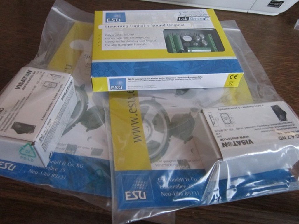

Dus nu mijn eerste bestelling geplaatst een LX ESU V4 decoder met sound en reeds 2 luidsprekers van Visaton op het lijstje geplaatst. Levering gaat in de loop van volgende week zijn.

Gisteren bezig gehouden met de gekregen instructies voor aansluiten bedradingen. Lukt aardig. Uitgetest en draden aangesloten aan de speaker, hola pola das vree luide muziek dat er in zit. Verschiet van mijn eigen dat dit lukt (tis wat anders dan modelbouw)

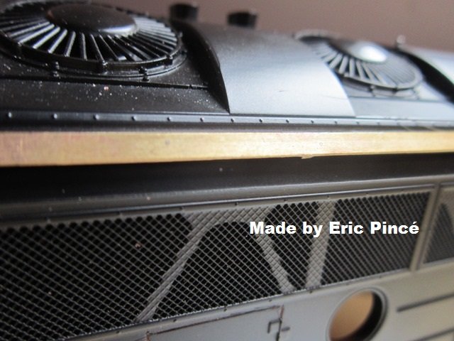

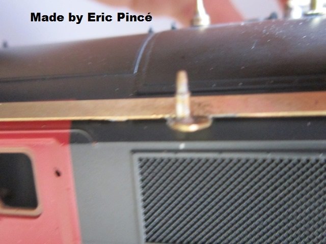

Nu begonnen aan het inkerven van gleuf om de gootjes in te kunnen lijmen, valt niet mee omdat deze volledige lengte van dak bijna hebben. messing stukken kan ik dan daarna verlijmen.

Inkepingen zijn dus klaar, zo moet het nu later verlijmd worden.
En dan stuk met extra kleine antenne, daar komt later bij eindmontage dus nog een zwarte draad aan bevestigd die in de romp komt te zitten

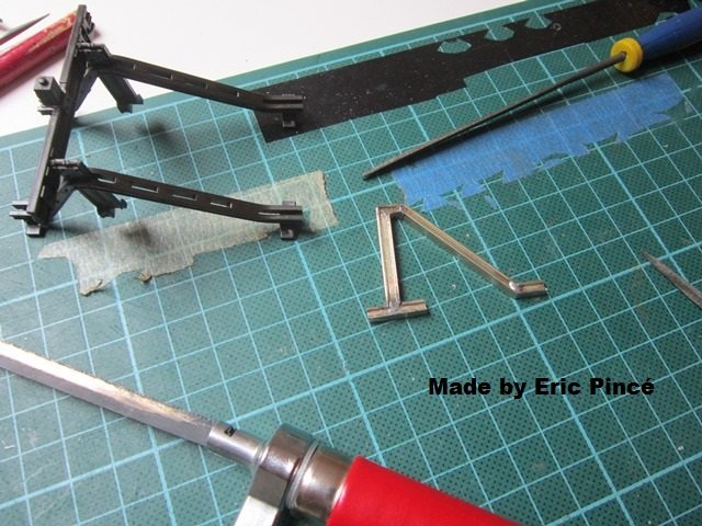

Vandaag alles afgetekend voor de voetsteunen op de neuzen en gaatjes geboord van 0,6 m/m, worden op afstand van de Weinert steunen geboord. dan de afmetingen opnemen voor bevestiging van de platforms. Ook overtollige gaatjes dichten en andere relingen plooien. Echt geen spectaculair werkje maar wel noodzakelijk als alles op de locomotief moet komen te staan.
Verder plannen maken voor de baan, das een andere kat te geselen vind ik.
Eric.

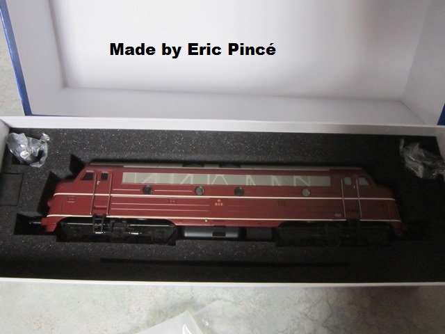

Deze namiddag bezoek gekregen van mede modelbouwer, toffe babbel gehad en hij had nog iets in de aanbieding ook. De aankoop van de negende Heljan spoor O Nohab is dus een feit. Zal nog een hele poos in de kast moeten verblijven tot het haar beurt is op verbouwing maar dat komt wel met tijd en boterhammen.
Ze kan vertoeven tussen haar collega's in blauwe dozen
Eric.

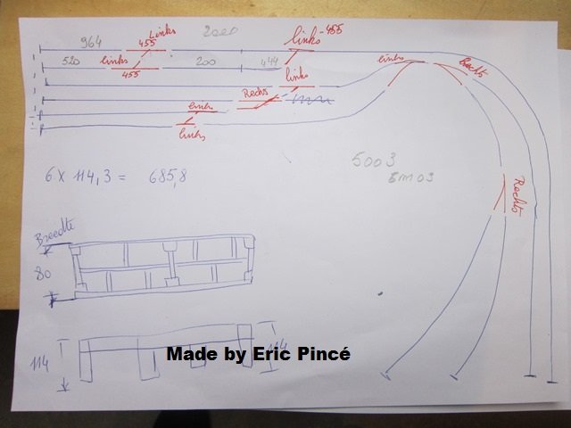

Kamer juist aan het opmeten en lijstje aan het samenstellen qua benodigdheden van rails spoor O, wissels en dergelijke. Een eventueel en eerste schets gemaakt van kleine baan, zal van A naar B worden om veel te kunnen rangeren en niet te vliegen met locomotieven.En alle begin is moeilijk dus met tijd en boterhammen komt dat allemaal wel goed. Ook al beslissing genomen qua besturing om digitaal te kunnen rijden.

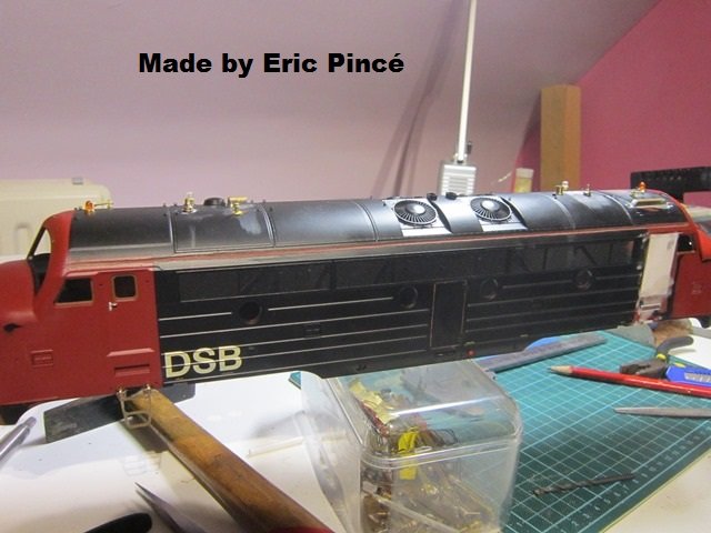

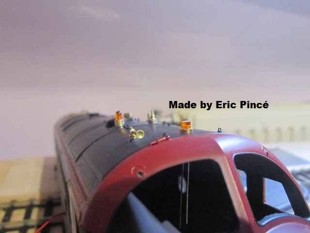

Een beetje proberen verder te doen, gaat traag en langzaam. Aanpassingen voor de pinklichten op het dak gedaan. De draad antennes komen er op het laatste maar op om eventuele beschadigingen te voorkomen voor het monteren.
Een ganse lijst reeds genoteerd wat er nog moet gebeuren, ramen zijkant veranderen, dan relingen plooien en voorzien van plakketje (zoals vorig gemaakt model), de platforms vervolledigen en relingen solderen. Dan alle gaten boren voor de relingen en platforms te bevestigen.
Vind moeilijk de juiste foto van de draaistellen, ook al omdat deze loc verschillende keren is verandert eraan moet ik het wel in de juiste context maken en niet met de pet naar slaan. Geen enkele locomotief is immers hetzelfde uitgerust en dat komt door de jaren heen.
Eric.
Berichten: 4901
Reactie #1884 Gepost op:
07 February 2017, 16:45:00 »
Opbouw van de oranje pinklichten op dak, ben bezig met pinkdoos te maken die dus kan gevoed worden later door de decoder.
Eric.

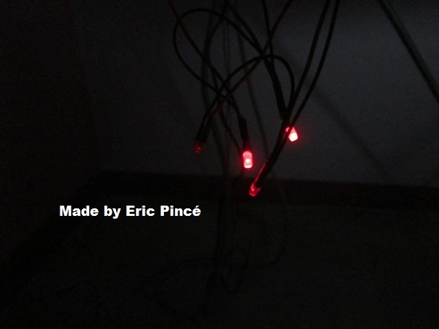

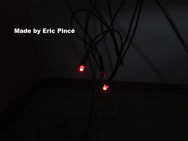

Print aangesloten op 4 LED zodat ze 2 per 2 pinken. Deze zijn als test wel rood maar zoals te zien is op vorige foto worden deze vervangen door oranje LED voor op het dak te monteren.
Deze print zal aangestuurd worden via de decoder. Ook komen in de deuren op de neuzen nog oranje pinklichten, dus deze week nog even wat printjes gaan halen en ook op ander kanaal aansluiten later op de decoder.
Ken nog niet veel van digitaal maar we werken er aan dus.

Schema proberen tekenen om de O baan op papier te krijgen. Deel achteraan is in analoog, rest zou ik digitaal proberen te maken. een lengte van 5 meter op 3,20 meter breedte beschik ik wel op deze kamer.
Ook begonnen met een poging te doen met messing rails om stootblok te forceren want heb zoiets als een plastieke van Peco zo een bakske van een slordige 4 kilogram moet tegenhouden?
Enfin, zal zeker niet juist zijn van vorm maar misschien ze hier wel een degelijke foto bezitten naar Deens of Noors model?
Eric.
