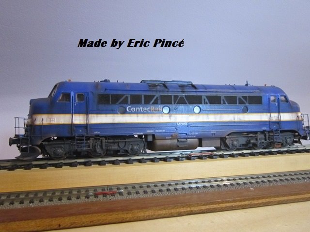

Zo, reeds wat draaistellen opgezet.
Tis voor niets "kretsdag" achtereen hé?
Laten uitdrogen nu en tja we zien wel verder morgen.
Eric.

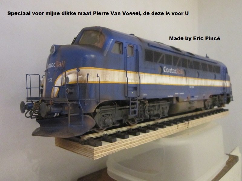

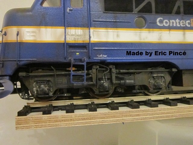

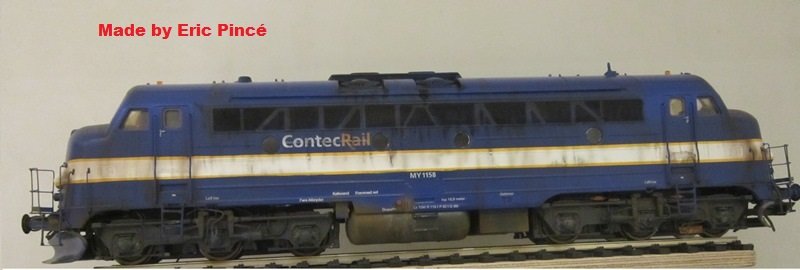

Vlug nog een paar foto's genomen, daarna wat verder foefelen.
En mijne maat de dikke Pierre zal het wel al gezien hebben denk ik? Data staan er op als eerbetoon.
En zoals steeds den ene kant is niet de andere kant.
En dan nog eentje van naderbij getrokken aan draaistel reeds.
Zo hopelijk hebben jullie dit jaar voer genoeg gekregen om eventueel zelf een stapje te wagen om wat te herspuiten en/of eventueel wat te knosselen en proberen te vervuilen.
Groeten en prettige feestdagen nog gewenst.
Eric.

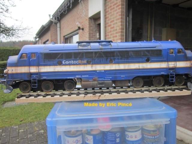

Dak is gedaan en alles staat er nu op. Staat verder uit te drogen, morgen eens een ferm filmke maken van deze locomotief voor de Deense vrienden aldaar.
Maar eerst nog een foto speciaal voor iemand die dit jaar is heengegaan, veel te vroeg.
Eric.

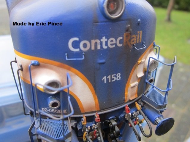

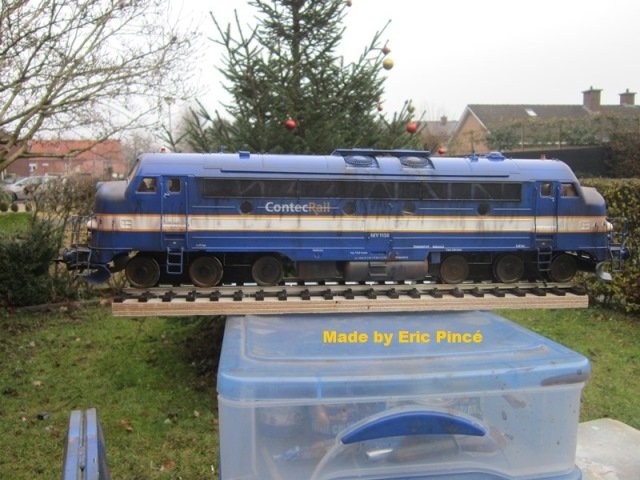

Laatste prentje van deze locomotief, deze dame heeft reeds een fan deze morgen gehad. Een liefhebber van diesellocomotieven heeft me hier een bezoek gebracht.
Dank Steef.

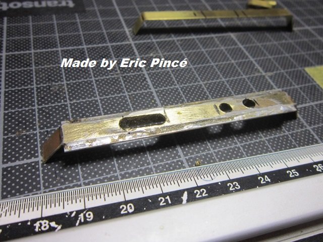

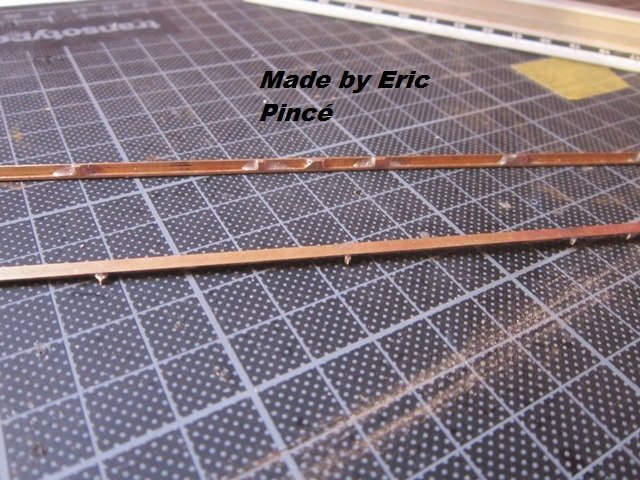

Nu reeds al wat messing onderdelen aan het repareren voor volgend model maar das voor volgend jaar pas. Enfin, bezigheidstherapie lukt me nog wel. Er ligt nog al wat meer gereed voor deze gele dame in wording.
Dit zijn dakgoten voor zijkant dak.
Eric.

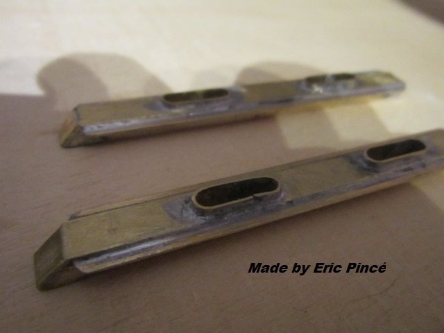

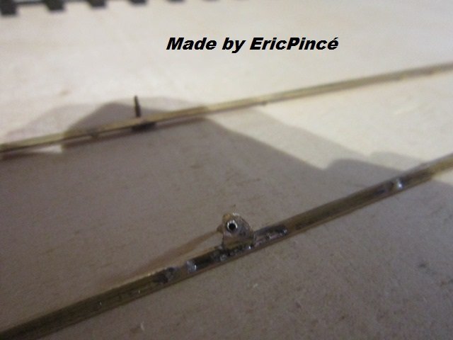

Ondertussen al verder wat gesoldeerd, extra antennes gemaakt voor aan de gootjes. En dan bezig aan nog 2 lange uitlaten te maken met messing profielen.
Eric.

Tweede lange uitlaat is ook gesoldeerd nu, dus gedaan voor dit jaar denk ik dan.

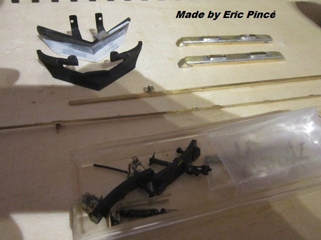

Reeds wat onderdelen verder afgewerkt voor de komende projecten in schaal O.
Eric.

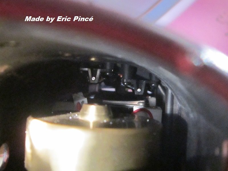

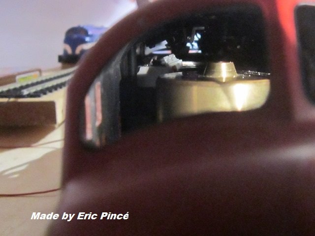

LX decoder ingebouwd tot bodem van de chassis, de speaker is een opbouw en nu heeft deze een speling van maximum een 2m/m tegen de assen van de ventilatoren, dus ruimschoots genoeg speling.
Dit is wat aanpassen en meetwerk. Rustig aan doen dus. Aansluitingen van draden kan gebeuren nu tussen de steunen tussen de speaker en de decoder daar is dus plaats zat.
Eric.
Berichten: 4901
Reactie #1874 Gepost op:
12 January 2017, 12:48:16 »
Een iets betere foto proberen maken om te tonen wat ik bedoel met weinig speling (ook al is het O materiaal)
Eric.
