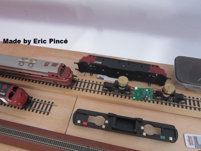

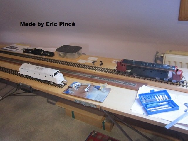

Nog een locomotief gedemonteerd. Links vooraan zie je de 9505 Structon in wording, heeft dus een sound decoder en speaker. Achteraan links het model dat gaat verandert worden naar de MY1146, deze krijgt enkel een gewone decoder mee. Rechts achter is een body waar ik dus nog enorm veel werk aan ga hebben, buffers stukken afgebroken, ook bij demonteren glazen en ramen stuk gebroken door onnodig veel lijm te gebruiken. Wel alles een nummer gegeven want uit ervaring weet ik dat je nu niet de ramen mag verwisselen, er zit dus soms een klein verschil op en krijg je later nooit de cabines goed gemonteerd ingeklikt.
En dan nog rechts vooraan een chassis dat moet behandeld worden om ook een sound decoder in te kunnen monteren.
Tja en dan doen die mensen van Heljan dus hun best om alle details mooi op de locomotief te maken en decals te zetten...........................
...... beslist hier een pipo om alles te verwijderen , ook de deuren weg te moffelen en alles glad te schuren. Moet hier en daar nog een beetje polyester op gedaan worden en terug afschuren.
De elektro klepjes worden wel in messing gemaakt en dan verlijmd op de juiste plaatsen, zoals bij vorig model trouwens ook gedaan is.
Op het dak zijn ook reeds de overtollige items verwijdert en geplamuurd.
Komen enkel nog antennes op en pinklichten.
Weer volledig een ander model. Als het ene model wat strop zit kan ik dus steeds verder doen aan het andere. Wel heb ik alle onderdelen goed opgeborgen in aparte dozen met de nummer en naam van de te maken modellen.
Eric.

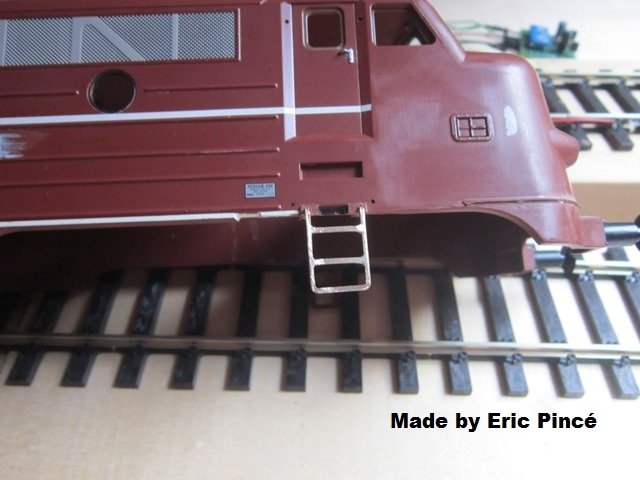

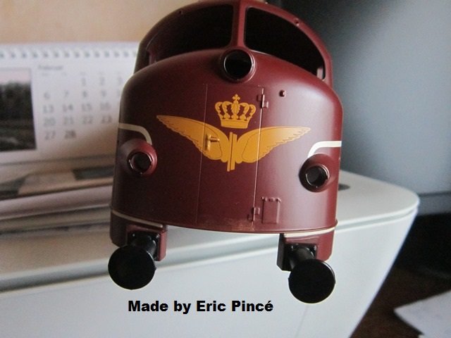

Dak is aangepast, oranje LED kunnen er ook later in, heb ronde tubes gebruikt diameter 4 m/m. Lange uitlaat nog eens goed ontvetten en deze kan er ook op gelijmd worden. Antennes lagen reeds gereed omdat ik er een eens een aantal gereed gemaakt had. Staan er reeds op.
Ook zoveel mogelijk reeds de belijningen (witte) verwijdert en de neuzen geschuurd , plamuur over de naden gedaan en terug afgeschuurd. Het is een raar gezicht zonder deuren nu.
Als alle decals er af zijn eens goed proper maken en wat primer/filler hier en daar opzetten en terug met fijn schuurpapier eventueel wat bijwerken.
Dan nog 4 treden maken in messing aan de deuren.
Het gaat snel zo.

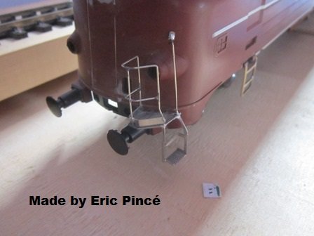

Treden zijn gemaakt en reeds bevestigd .
Dan enkel nog de lange uitlaat lijmen op het dak en dan staan alle nodige onderdelen bevestigd op het dak.
Body verder gladschuren en voorzien van primer, dan zien of er nog wat moet geschuurd worden.
4 Kleine kleppen nog te maken voor op de neuzen in messing en de platforms verder afwerken.

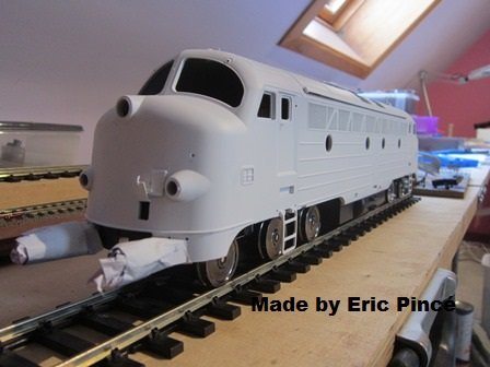

Uitlaat staat er nu op, ook de dakgoten gelijmd. Gisteren bezig geweest met samenstellen en solderen van de platforms, voor vandaag waarschijnlijk de gaatjes voorzien om deze platforms nog te kunnen bevestigen.
De kleine electro kleppen zijn ook reeds gemaakt in messing. Moet wel nog bekijken hoe ik een stekker kan maken om in te steken zoals ik er eentje gezien heb op een foto. Mt een lange kabel aan (denk voor aansluiten in dubbel tractie?
Enkel nog wat witte strepen weg schuren en body verder proper maken, das een jobke waar ik echt tot rust kan komen.

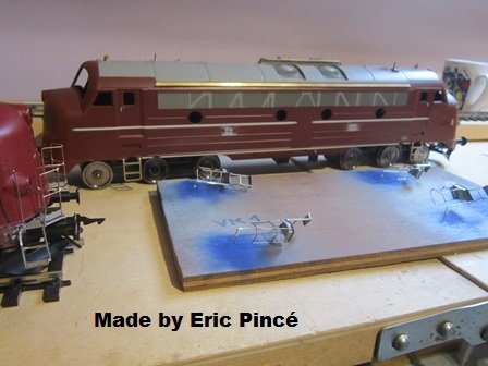

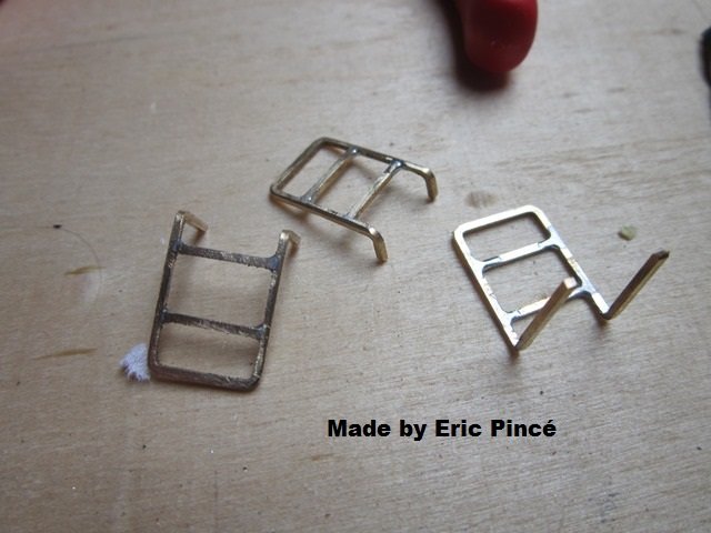

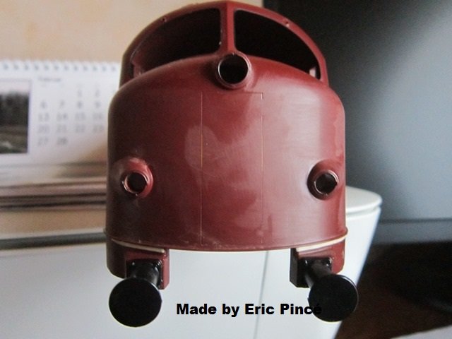

Platforms verder afwerken, nu nog gaatjes voorzien in de body om rechter reling te doen passen, daarna plaketten maken en solderen.
Als laatste worden de borders aangesoldeerd, goed ontvetten en in de primer gezet, spuiten is voor later.

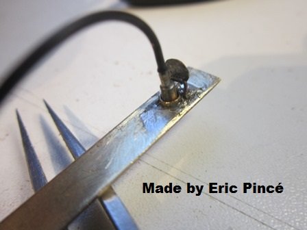

23 February 2017, 18:14:00 »

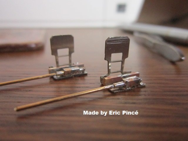

Stekker en prieze gemaakt voor op de voorste neus in te werken.
Stukje details wat later beter tot zijn recht gaat komen na spuitwerk en wordt geschilderd.
Eric.

Vier platforms verder afgewerkt met de stootbandjes en plaketjes er op.
Deze kunnen dus goed ontvet worden en reeds in de primer gespoten worden.
Ondertussen al begonnen aan de volgende set van 4 stuks te maken, dit voor de 9505 Structon versie.

Twee van de vier zijn klaar en staan er reeds op.
Morgen als het gaat de twee andere.
Eric.

Alle platforms zijn nu compleet, vier staan er reeds in de primer. Alle messing onderdelen gemonteerd op de body MY1146 NJ zijn reeds in primer geverfd. Body nog een nakijken op oneffenheden en dan primer/grondverf opzetten.
Aan de bufferbalken moet ik nog het een en ander aan veranderen maar das voor volgende week denk ik.
Ook verder de onderdelen vervaardigen , zoals de messing relingen met plaketten voor body van de Structon. Aan deze locomotief is er nog veel werk aan, ook de noodstoppen op zijkanten met een beschermkooitje aan. Extra onderdelen onder de chassis. Idem dito telt dit voor chassis aan de MY1146 maar in mindere mate.
Dus van een kleine bandwerk zal er niet veel van in huis komen, het zal goed kijken zijn naar foto's en dan kant per kant vervaardigen.

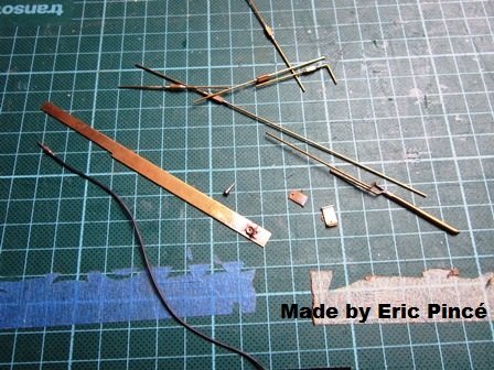

Zo, messing onderdelen gemonteerd, en in de grondverf gezet, vooraan liggen al een hele resem onderdelen te wachten ook om gespoten te worden.
Dan ook al voorbereidend werkje gedaan voor leidingen aan de draaistellen.
Das goed voor later terug wat te puzzelen.

Buffers preventief afgeplakt, alles proper gemaakt en wat ontvet.
Dan in dunne laagjes de primer opgespoten.
Ze ziet er nog wat bleekskes uit maar dat gaat wel veranderen.

Oneffenheden verwijdert en dat viel nogal goed mee.
Nu reeds een paar fiches gemaakt voor op een silicone draad te monteren, dient als stekker om in de opening te steken op voorste neus.
Dan onderdelen ontvetten, primer opzetten en in de loop (?) van deze week reeds in zwart spuiten.
Eric.

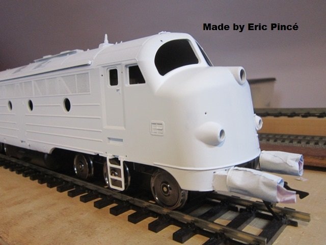

Zo body is klaar voor spuitwerk.
Nu verder doen aan rode pinklichten, bufferbalken te verfraaien en messing onderdelen plooien die nodig zijn aan de draaistellen en onderkant van de chassis. Das dus stukje per stukje aanpassen, en der is geen enkele kant dezelfde, wakker blijven dus Eric.

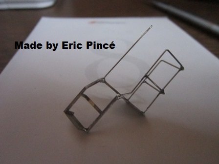

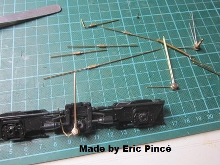

Wegens niet verder kunnen doen aan volgorde nu dan maar even wat begonnen (en dit is nooit verloren werk dus) aan plooiwerk van de draaistellen.
Eric.

14 March 2017, 13:10:29 »
Een paar kleine onderdelen reeds gemaakt, komen tussen de wielen te zitten, deze moeten nog wat opgekuist worden.
De platforms en deurgrepen zijn ondertussen ook reeds voorzien van een zwarte kleur.
Deze week zal het waarschijnlijk nog wat plooiwerk worden aan de bougies van de draaistellen.
Eric.
