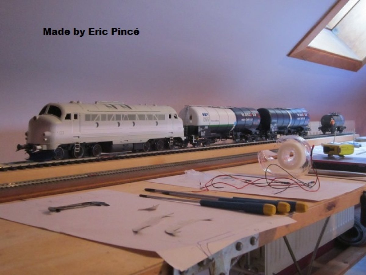

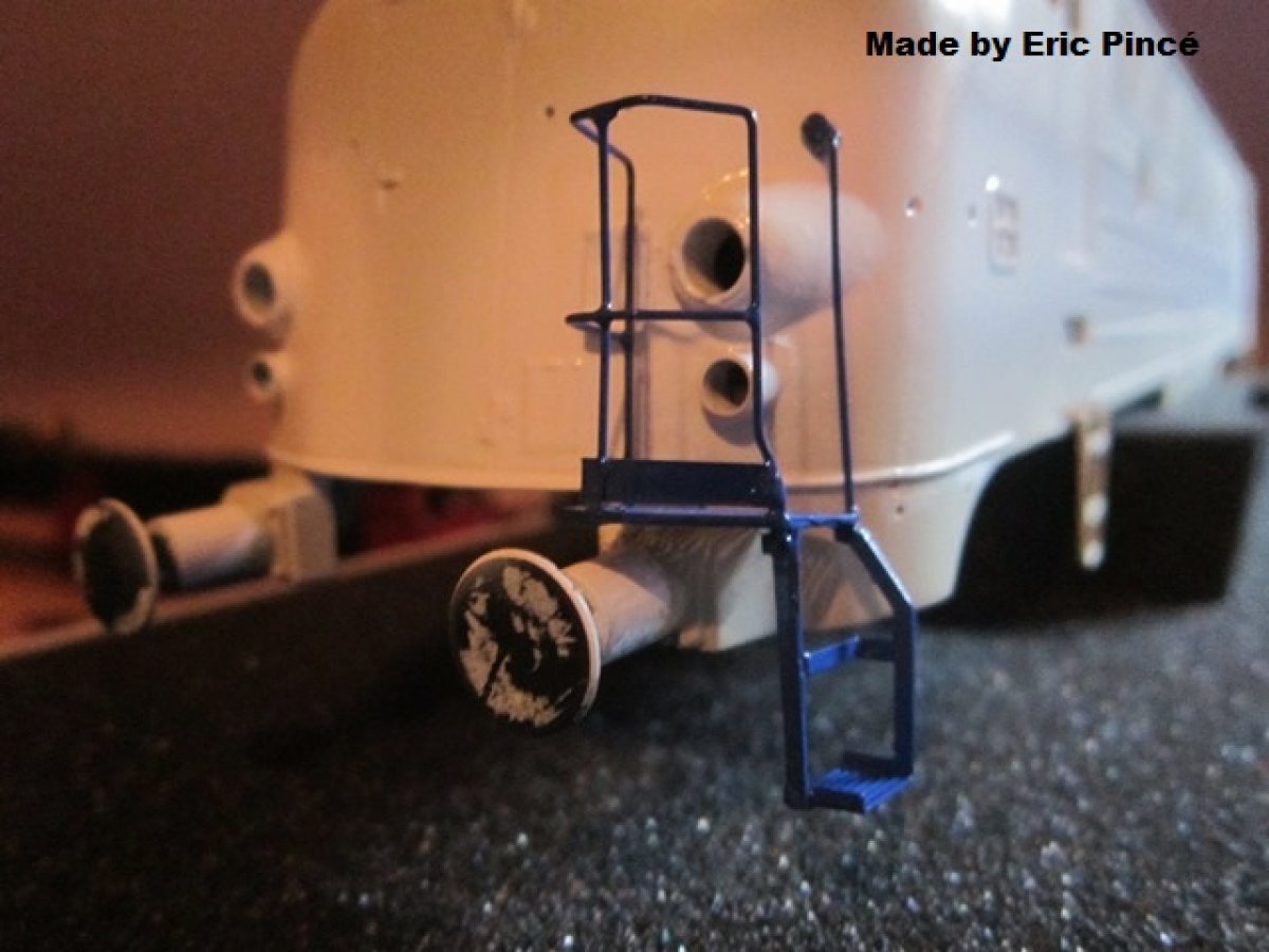

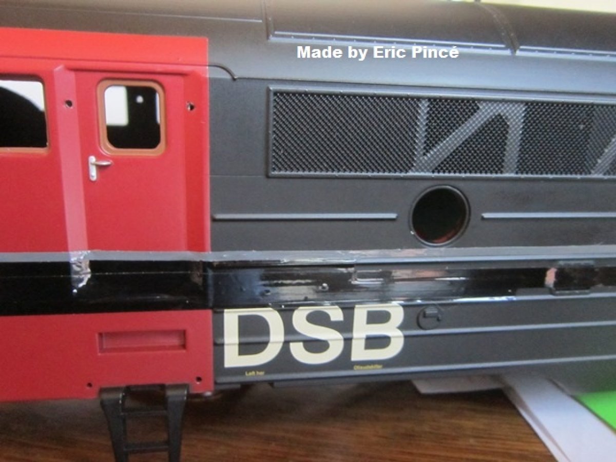

Nu dat bijna alle onderdelen en samengestelde onderdelen zijn gemaakt komt de volgende stap dichter inzicht namelijk spuiten van de body. Ga er den tijd voor nemen want je model staat of valt bij slecht spuitwerk. Sjabloon en af-plak-materiaal niet te ver wegleggen nu. Eerst wit, dan gele strepen en als laatste al de rest in het blauw (zowel handgrepen, opstapgrepen, rangeerder plateaus, sneeuwruimers en bufferbalken).Ook de gaatjes nakijken want er komt onvermijdelijk wat verf in te zitten, dus iets vergroten kan nooit kwaad.
Foto's zullen wel volgen .
Eric.

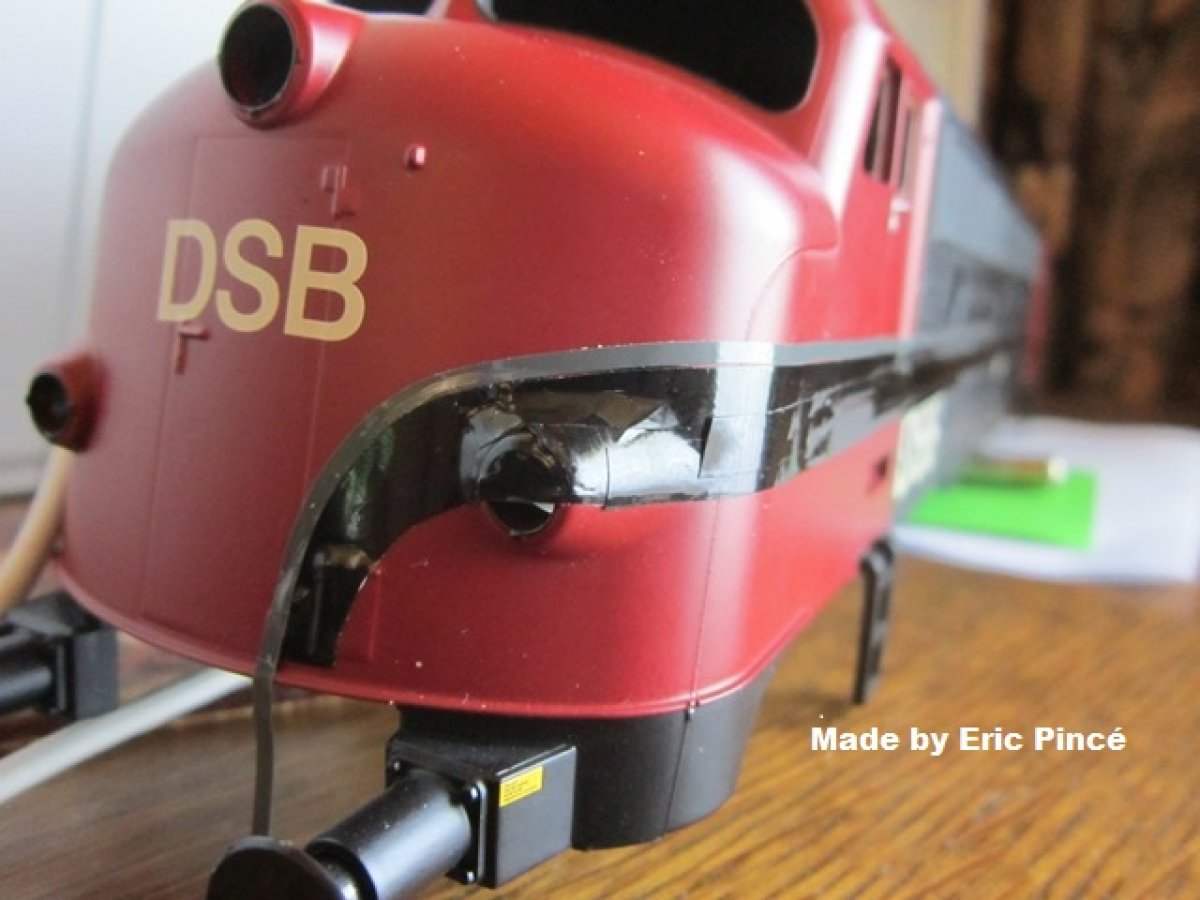

Sjabloon en stripjes gesneden en nu op ander model even oefenen hoe het best te plakken is. Niet simpel.
Zal zeker wat tijd in beslag nemen vooraleer te kunnen spuiten.
Eric.

Vandaag wat verder snijden van tape. Vervelend werkje maar kan niet zonder.
En als het tegensteekt kan ik steeds ook een donor model ontmantelen en het Ho dat gemaakt is krijgt er een grotere broer van bij.(versie van MY1154)
Eric.

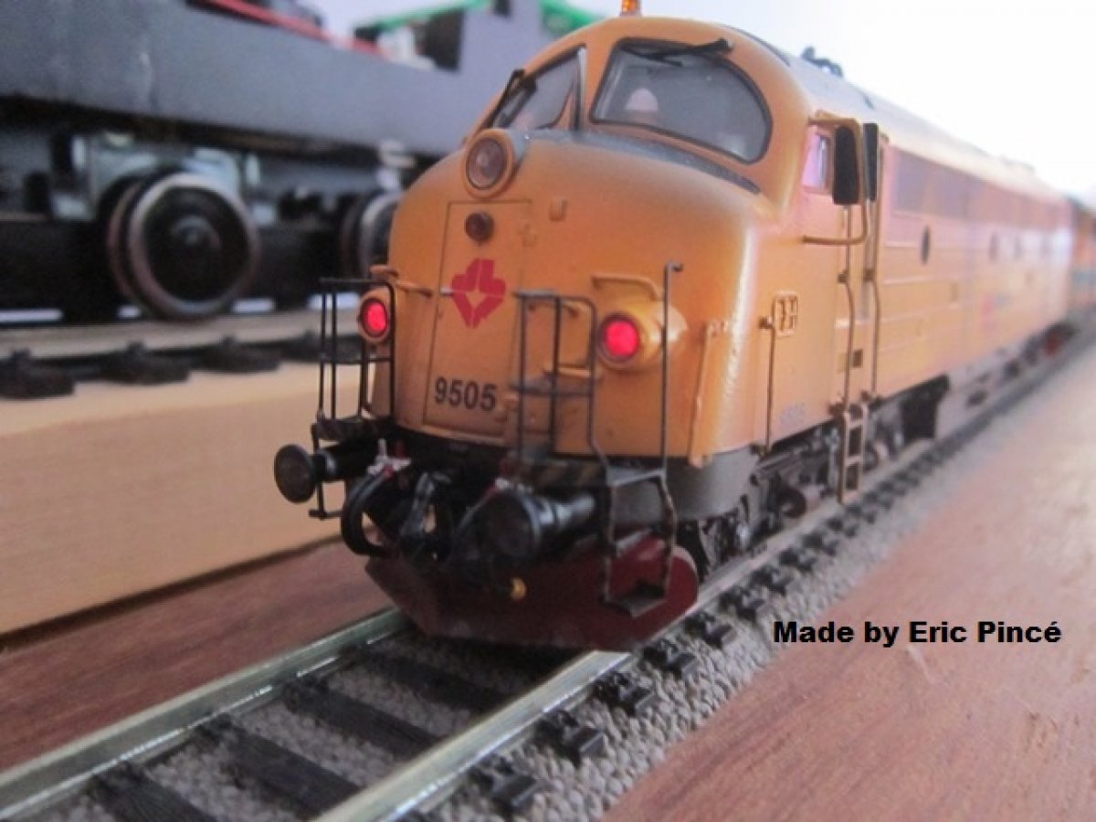

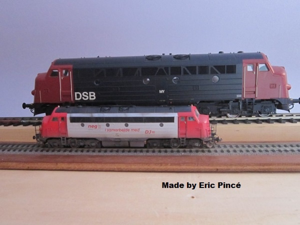

Die Structon MY
Mvh Steef
Berichten: 4901
Reactie #1760 Gepost op:
17 July 2016, 10:07:00 »
Ik weet het Steef, jij was trouwens de eerste die deze combinatie "live" hebt kunnen zien te samen met de Mrs. Staat op de lijst van verbouwingen spoor O maar zal niet voor dit jaar zijn. Doe af en toe wel eens een proef of het me zou lukken van extra details en onderdelen te maken en zo kwam ik dus bij de MY STRUCTON terecht. Ga niet de volledige combinatie maken hoor met de GREAT NORTHERN TMY106 erachter. Dat zou al te gek zijn (je moet rekening houden ik heb hier geen plaats voor om met dubbeltractie fatsoenlijk te kunnen rijden mijn gedacht.
Dus doe ik maar rustig verder en af en toe zoiets maken, noteren en proberen van het te onthouden (das een andere zaak)
Hier nog de combinatie in zijn volledige glorie.
Was nog in de tijd van het "plankje".
Eric.

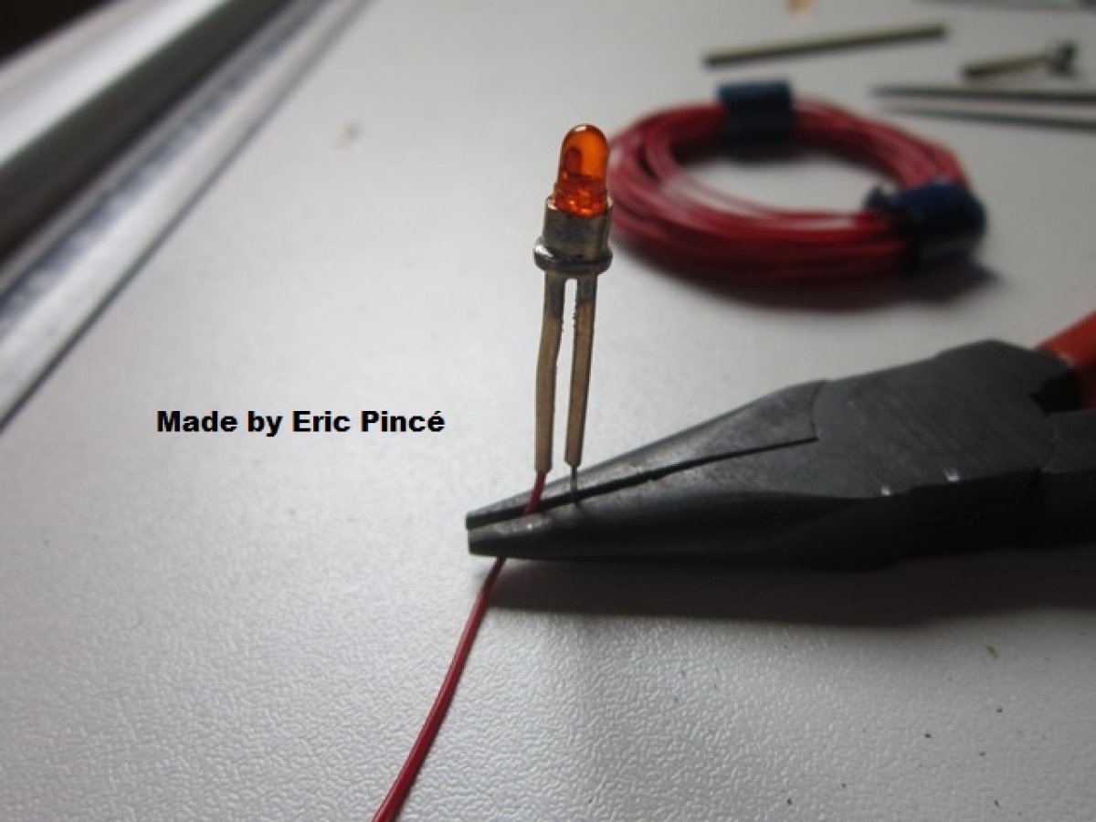

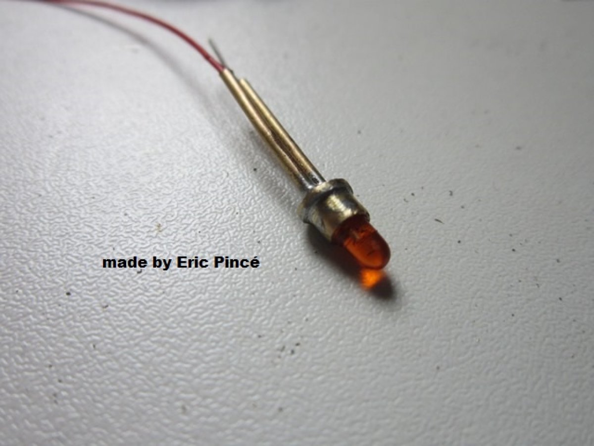

Ben nog niet helemaal tevreden over het resultaat, zou beter alle draadjes in één buisje moeten krijgen om beter te kunnen afwerken.
Eric.

Zo ziet het er nu uit .
Eric.

Overdag is het echt te warm om aan spuitwerk te beginnen. kleuren heb ik reeds gemengd, zoals voor geel en het blauw. Wit staat er reeds op. Het zal wel enorm snel drogen maar ook gevaarlijk om wat teveel krakkers te krijgen en verstoppingen van de spuitkop.
Enfin, van af het wat "menselijker" is van temperatuur zal ik er eens invliegen tjzé.
Eric.

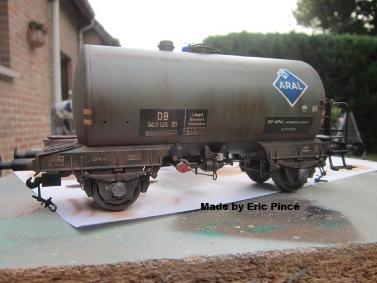

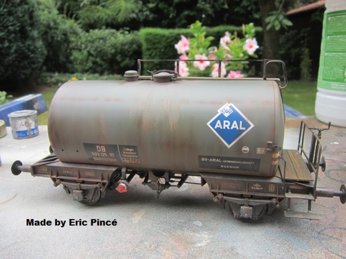

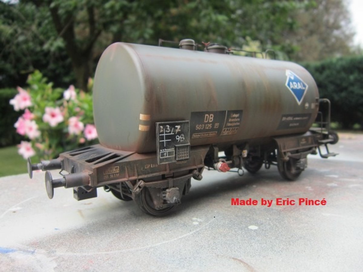

Even mijn nieuw pistoolke uitproberen, eentje van 19 euro. Om wat teoefenen op schaal O ketelwagon. Tis ook den eerste keer dat ik dit probeer dus morgen de andere kant en dan misschien volledig klaar.
Ben content met pistool.
Dit is in feite al voorbereiding voor gebruik bij spuitwerk modellen.
Eric.

EP- Desing uit Duitsland, in de tijd vree goedkoop ook een compressor van kunnen kopen via ebay.
Hier het resultaat van een dagske verder afwerken spoor O model (was om uit te testen)
Eric.

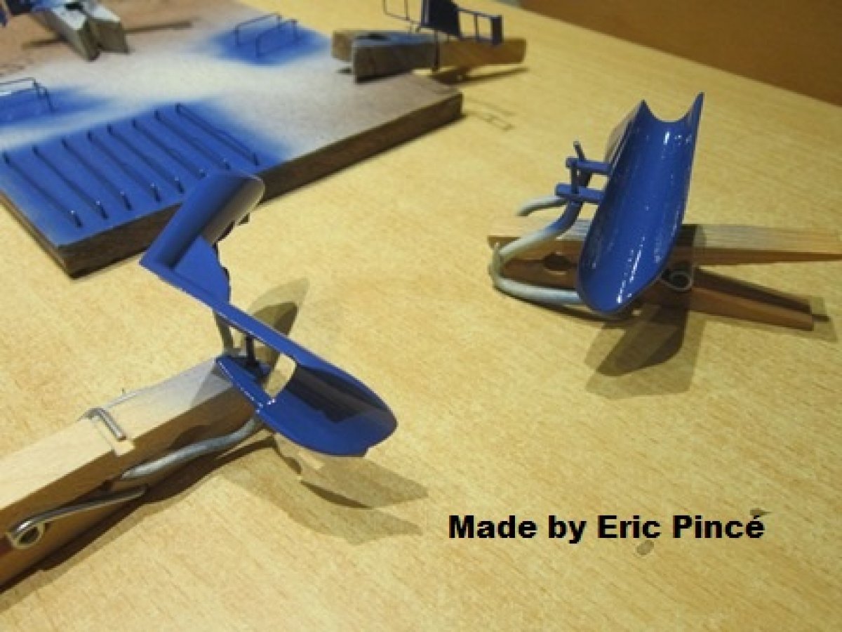

Berichten: 4901
Reactie #1768 Gepost op:
28 July 2016, 12:59:43 »

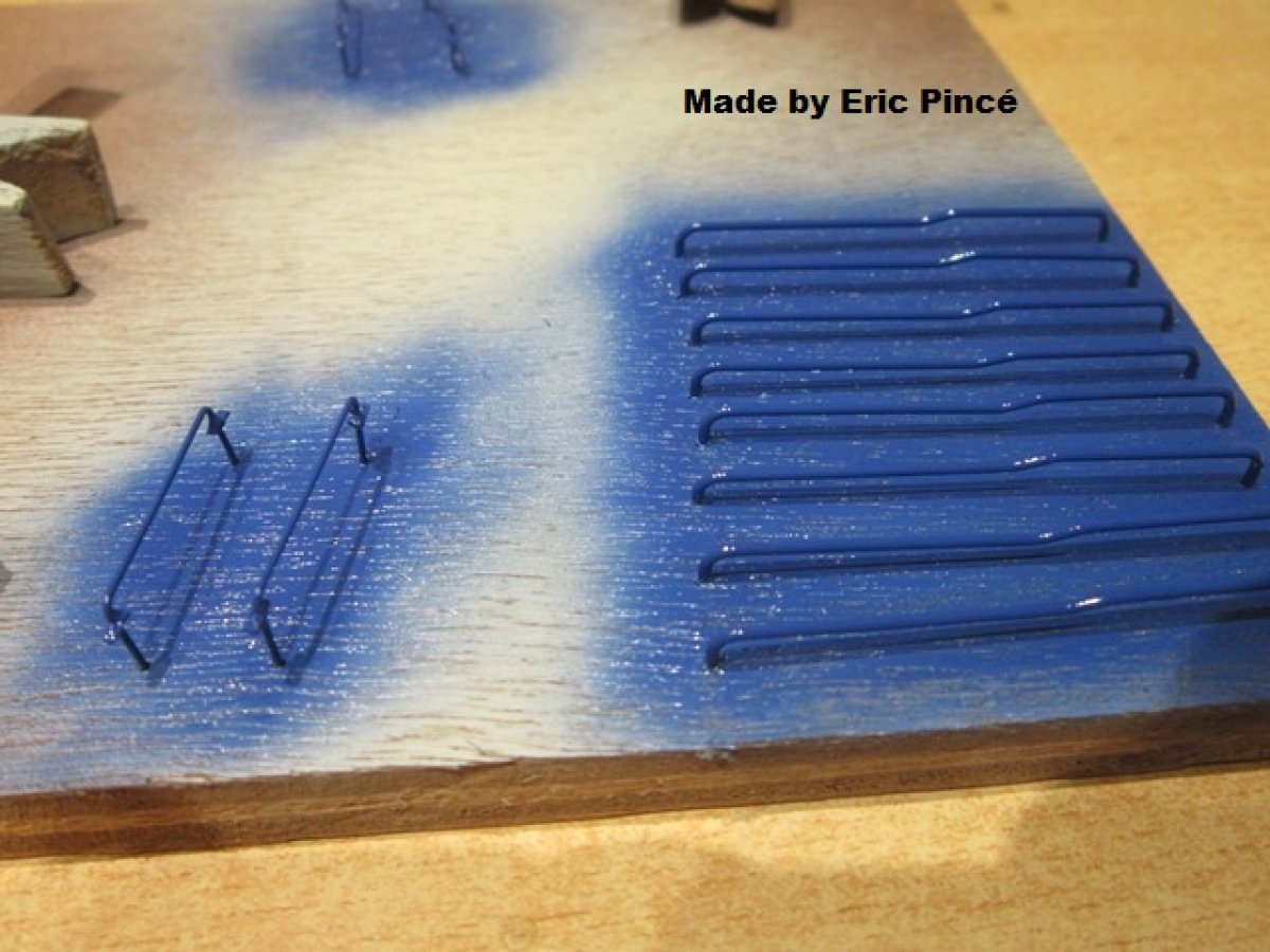

Alle kleine onderdelen staan nu in blauwe verf gespoten, nu laten drogen en daarna de bufferbalken samen steken en verder afwerken.
Eric.
