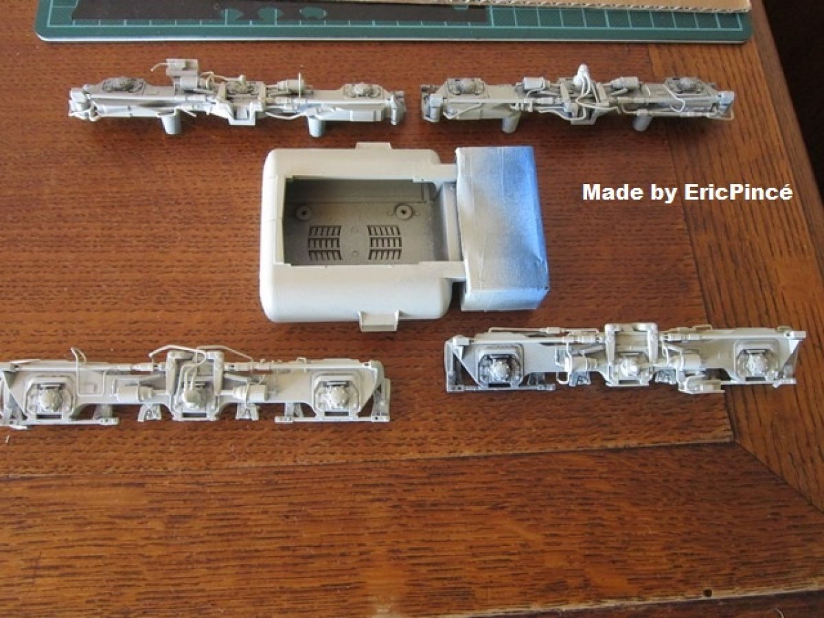

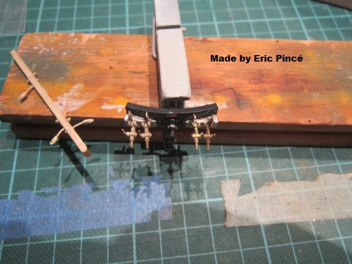

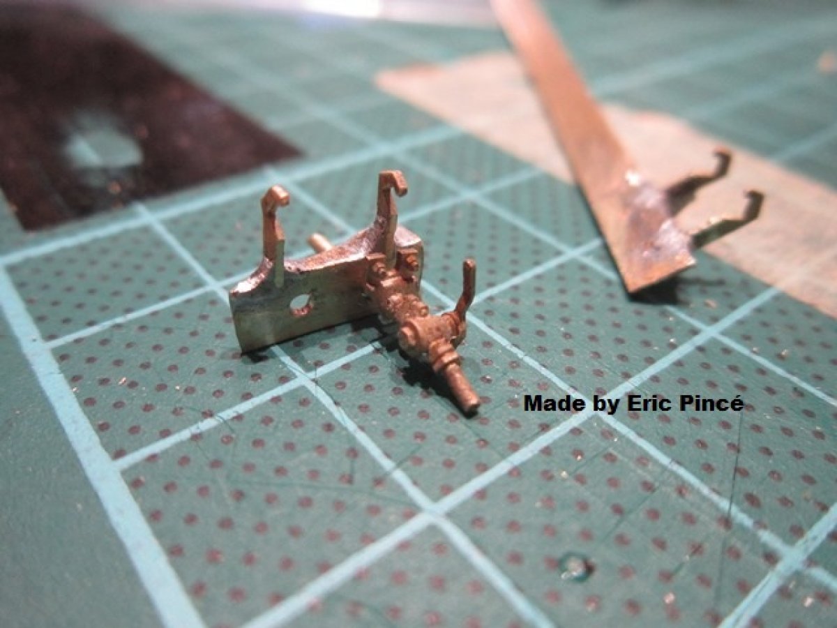

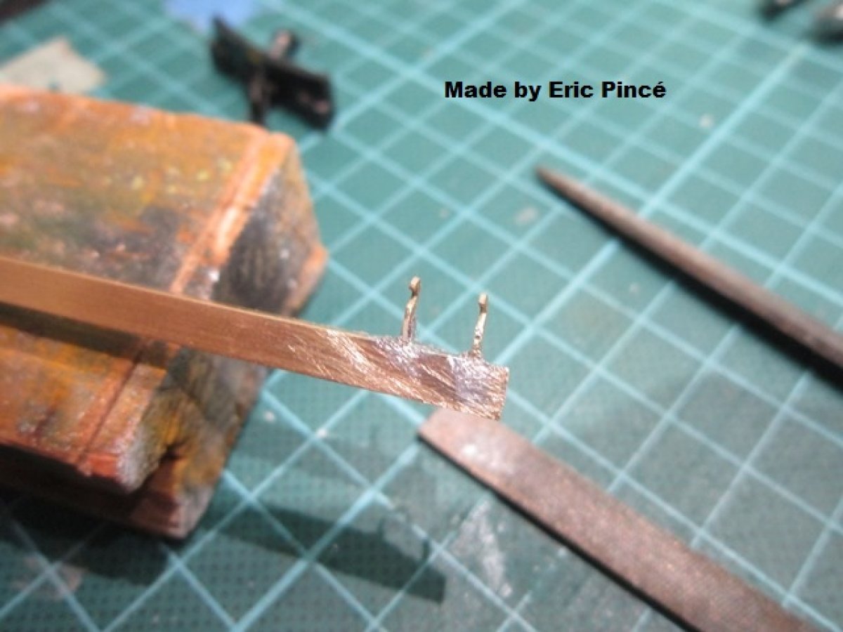

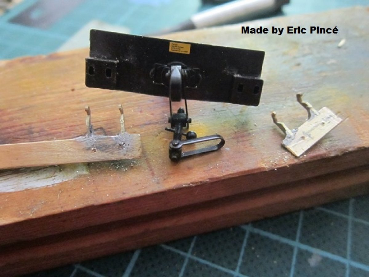

Hoe je het draait of keert het is en blijft steeds prutswerk.
Voor één bufferbalk dus 1 linkse en 1 rechte helft maken, gaatjes voorzien om de koppelingen in te kunnen steken, plamuren en dan nog wat bezigheidstherapie oefeningskes.
Let op dit is maar een probeersel, als het na een bepaalde tijd tegenslaat kan je alles in de vuilbak kapperen.
Eric.
Berichten: 4901
Reactie #1711 Gepost op:
14 May 2016, 16:56:37 »

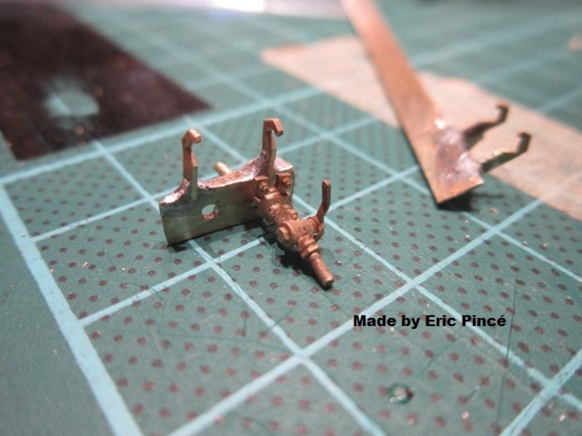

Geprobeerd om eerste rechtse kant af te krijgen, moet wel nog plamuurwerk en afschuurwerk aan gebeuren.
Twee helften gemaakt.
Goed bevestigen, aan de spleten komt r dus later nog plamuur te zitten om wat mooier af te werken.
En nu platte rust.
Eric.
Berichten: 7345
Reactie #1712 Gepost op:
15 May 2016, 10:51:25 »
Een mooi massive haak Eric, ziet er lekker robuust uit!
Mvh Steef

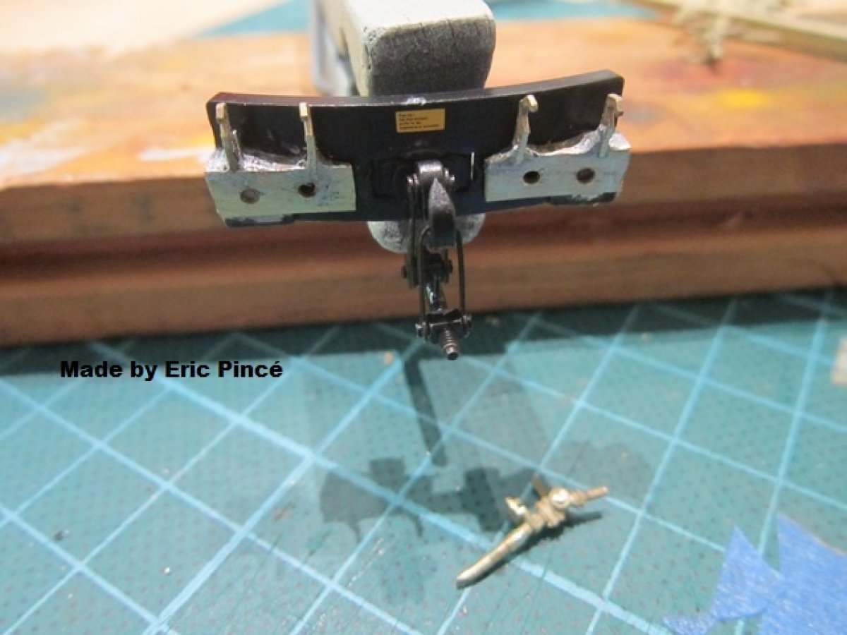

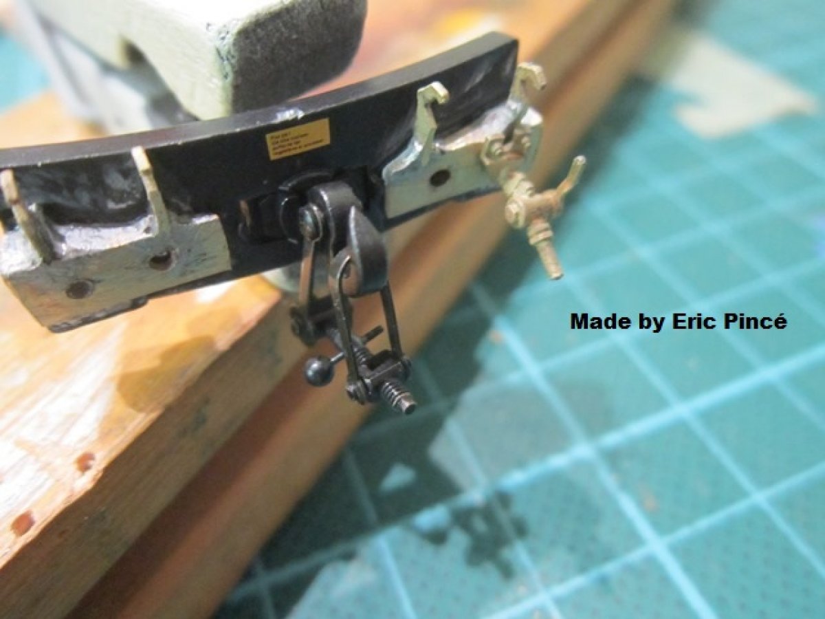

Berichten: 4901
Reactie #1713 Gepost op:
15 May 2016, 11:07:38 »

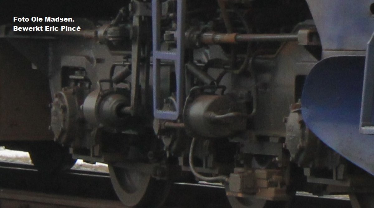

Steef, die staat er origineel op van Heljan, ik denk dat ze deze effectief goed hebben gemaakt vind ik. Anders zou men moeten zoeken in richting van Weinert en/of Brawa haken.
Er komen wel nog silicone tubes aan die slangen zoals bij vorig gemaakt model. Dat oogt mooier en ook jou raad opgevolgd om de slangen naar "boven " af te leiden. Het is wat meer werk maar wat is een uur of 20 werk in een mensenleven?
Ga proberen deze balk af te krijgen vandaag en anders zal het voor een andere keer wezen.
Ik zie deze O modellen al rijden op een stuk baan (maar das een andere story misschien voor de toekomst)
Iemand een idee voor goede O figuren met fluo vestjes aan?
Bijgevoegde foto
Eric.
Laatst bewerkt op: 15 May 2016, 13:09:21 door bollen neus. Reden: Foto bijgevoegd

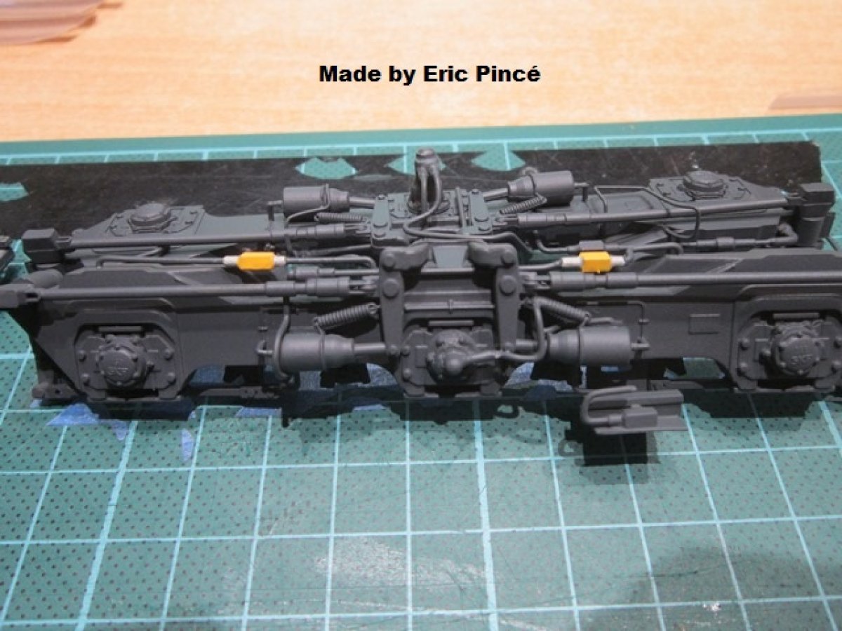

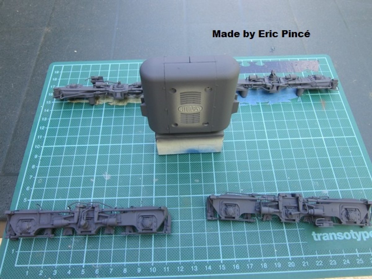

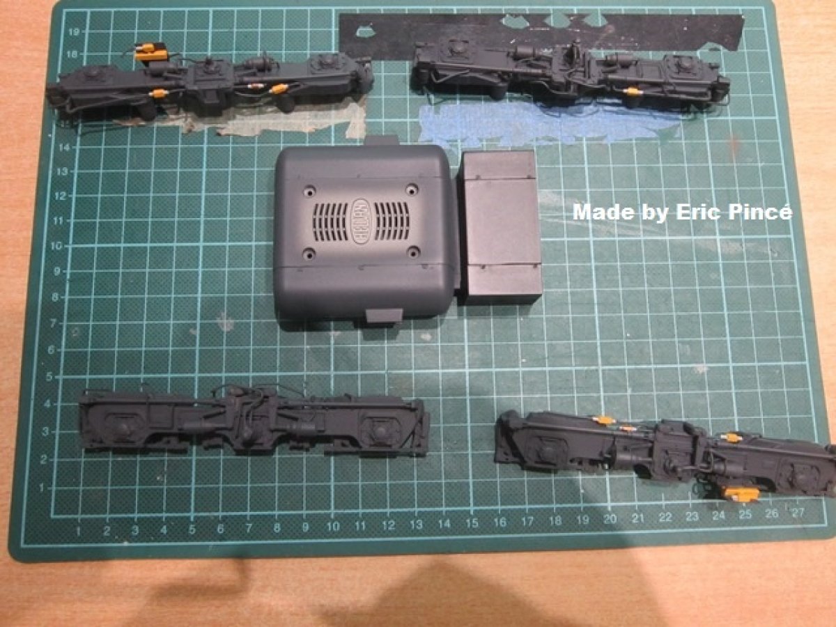

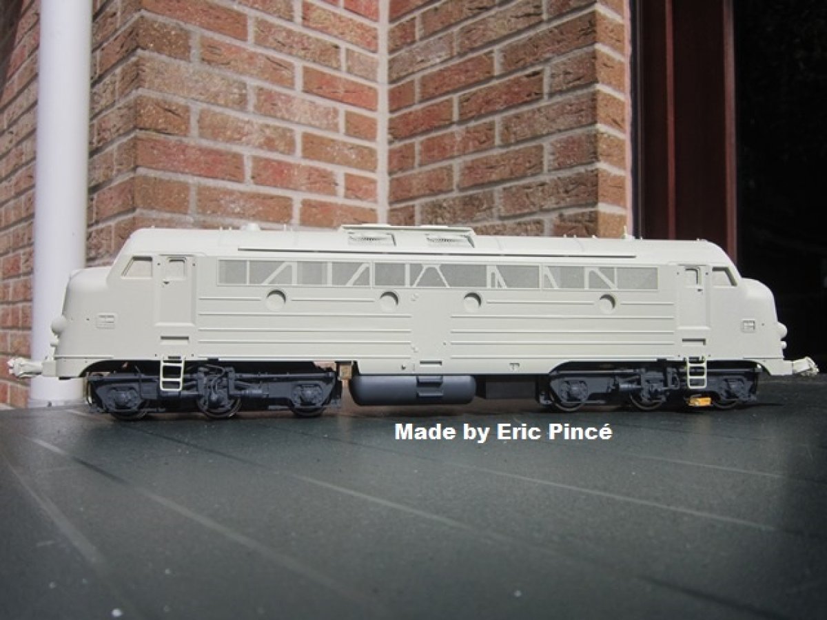

Tussendoor de draaistellen voorzien van grondverf, nu zijn deze onderdelen reeds in de grondverf gespoten.
Weer een heel palletje aan onderdelen.
Morgen terug naar pijn kliniek voor poging 2de epidurale. Hopelijk brengt deze minder pijn nadien.
We zien wel.
Eric.

Heb alles klaargezet om wat spuitwerk te kunnen doen, zal ik wel ondervinden wanneer het lukt.
Eric.

Pluk de dag zoals hij komt. Dus doe ik wat als het gaat, deze morgen wat spuitwerk gedaan, het kan maar plezant geweest zijn.
En nu terug rust.
Eric.

Graag gedaan ,ennuh mooi grijs is nie lelijk
Berichten: 4901
Reactie #1719 Gepost op:
20 May 2016, 11:15:42 »
Veel tinten "grijs" bestaan er, en grijs= aan wijs?
Ik zal de draaistellen nog wel enkele maanden moeten buiten leggen om zo vervuild te geraken. Ik weet het , eerst alles zeer netjes spuiten zodat het er "spic & span" uitziet. Dan kleine onderdelen in details schilderen daar waar nodig is en als locomotief bijna volledig afgewerkt is kan er begonnen worden aan de vervuiling zelf.
Eric.
Berichten: 4901
Reactie #1720 Gepost op:
20 May 2016, 14:56:20 »
Onder het gezonde motto je hoeft niet gek te........
Eerst de gele bakjes schilderen met zilver .
Want in feite zijn alle draaistellen verschillend te noemen, later gaan er nog silicone tubes vertrekken naar de onderkant van de chassis, lijkt me realistisch (?) hoop ik.
Dan hier en daar nog wat details schilderen waar we na vervuilen misschien niets meer van te zien gaan hebben, das dus het gezonde motto (zoals vermeld)
Eric.
Berichten: 4901
Reactie #1721 Gepost op:
21 May 2016, 16:38:59 »
Geel en koper is gedaan, ook de zilver ringen.
Nu nog de kleppen die ergens tussen zitten.
En neen het middelste stuk is geen microfoon maar daar men de geluidspreker in kan monteren.
Eric.

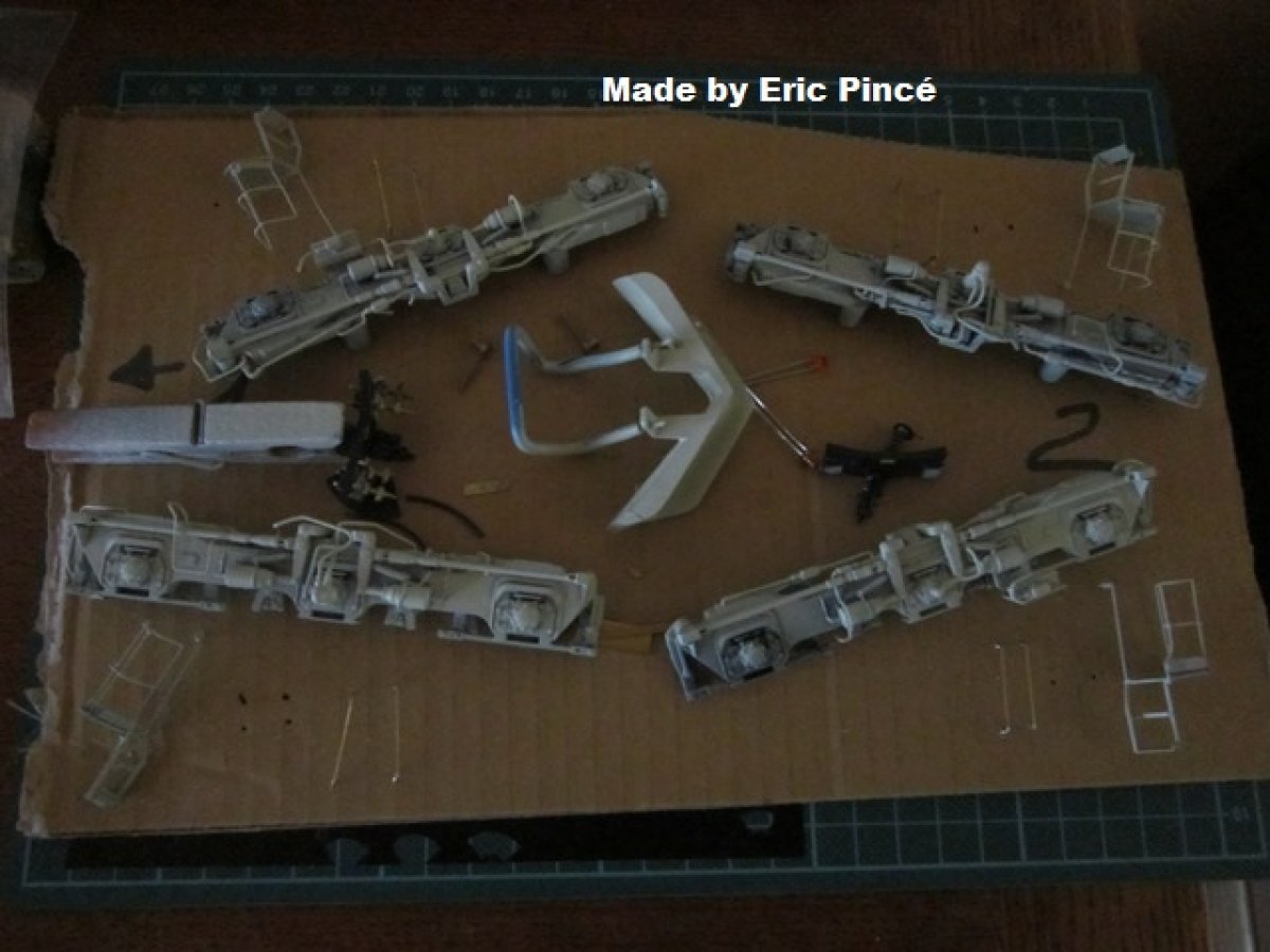

Berichten: 4901
Reactie #1723 Gepost op:
25 May 2016, 16:51:19 »
Het is nu een raar zicht, grondverf op de body en onderstellen in donker grijs met die felle gele details er op.
De body en zelfs nog deeltjes aan de chassis moeten nog in blauw komen te staan maar dat is ook maar na vervollediging van de bufferbalken. Die moeten ook in blauw komen gespoten. heel veel onderdelen in dezelfde kleur dus lang wachten er er wat gaat gebeuren aan spuitwerk.
Eric.
