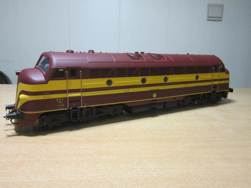

@ T.Spat, denk het bordeaux weg en vervang het door groen
Dit is ook spoor O.
@Stedahult, zit niet veel in in die dozen, enkel wat extra onderdelen en wieldeksels. Toch reeds bedankt voor de moeite.
@Bas Pos, pm gestuurd , ik wacht nu op bericht van firma of ze nog wat hebben liggen maar deze modellen zijn niet zo gemakkelijk meer te verkrijgen. Ik kan deze locomotief wel al analoog verder afwerken zover het gaat.
Alvast dank voor de tips . Heb ook al even gezocht naar de mogelijkheden van LX ESU decoder met sound 4.0 maar dan niet van de GM motoren omdat in deze loc een ander is ingebouwd.
Verder schieten de werken maar mondjesmaat op, coördinatie met de handen gaat niet zo goed maar we trekken ons plan. Rechtse hand is genezen maar stram aan 2 vingeren en begin ik ferm last te krijgen aan linkerhand, toffe ziekte dienen Dupuitren.
Eric.

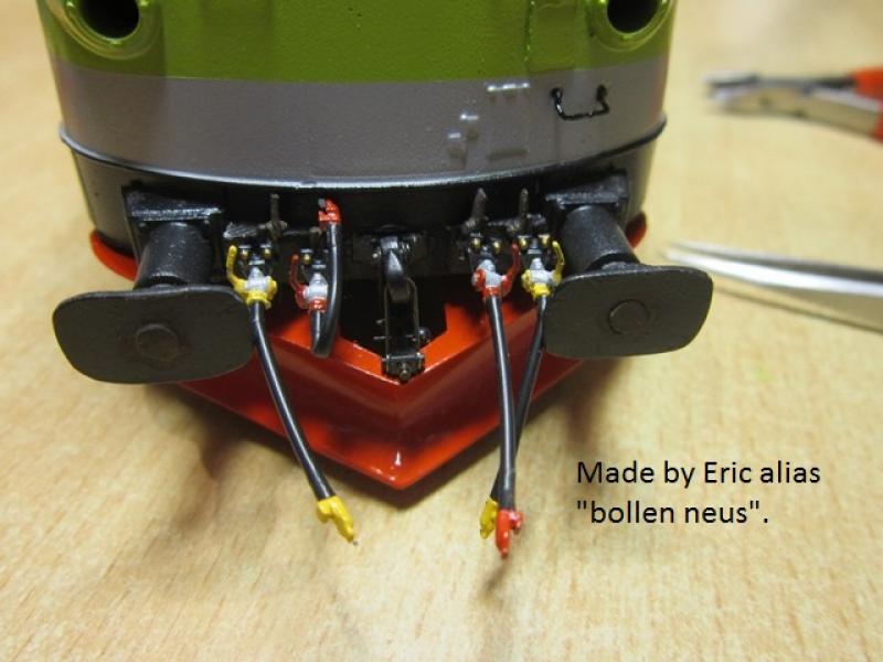

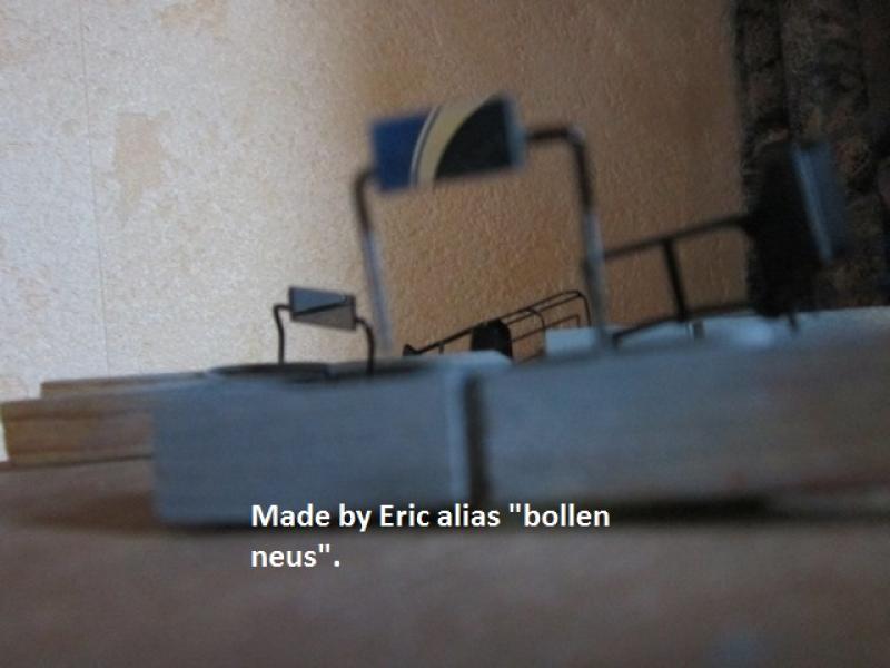

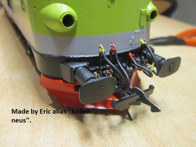

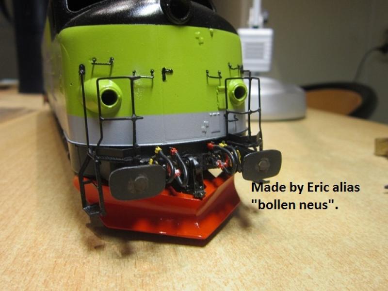

Een beetje de slangen afgewerkt.
Met dank aan onze Bruno voor de foto.
Nu liggen de cabines volledig uit elkaar, en personeel bestellen om er in te plaatsen.
Eric.
Berichten: 4901
Reactie #1552 Gepost op:
26 October 2015, 17:01:17 »

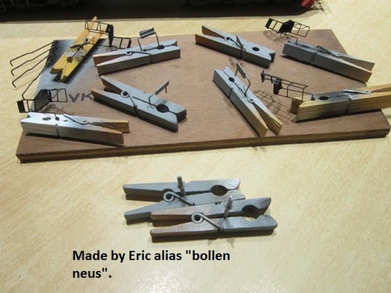

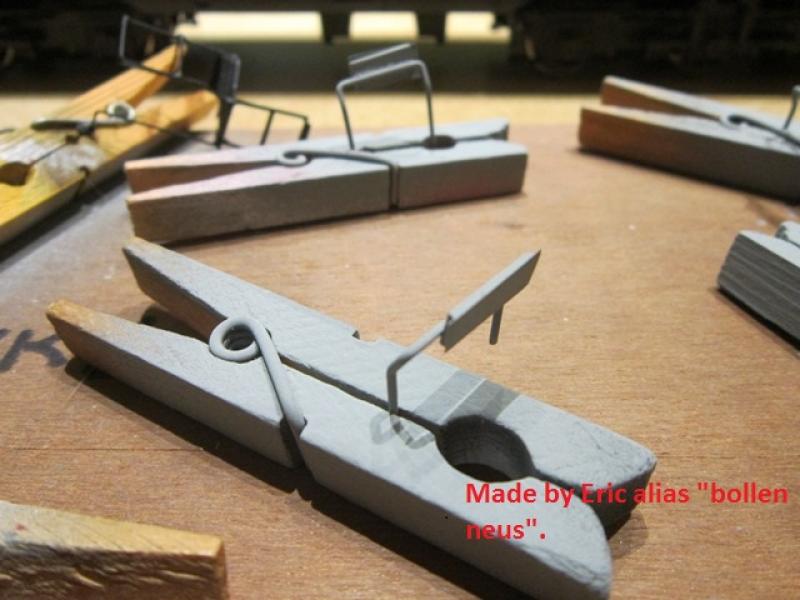

Eerst alle slangen gedaan zowel voor- als achterkant, het is weer eens iets anders.
Het is druk op beide neuzen nu, alles weer even er op gezet, nog niet permanent.
Alles moet goed passen bij eind montage.
Eric.

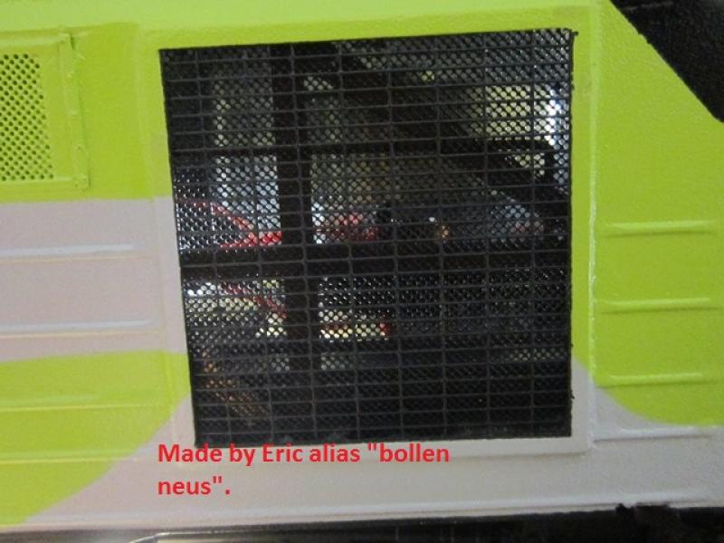

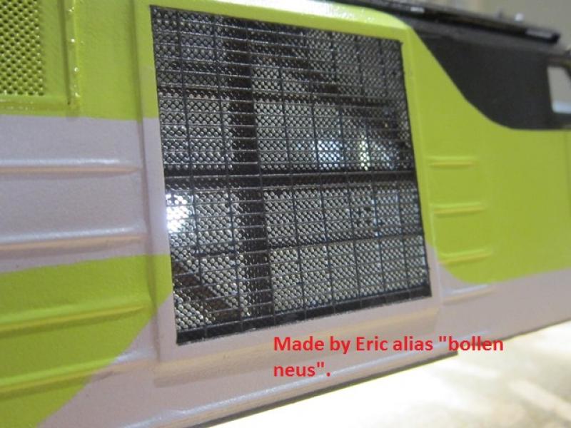

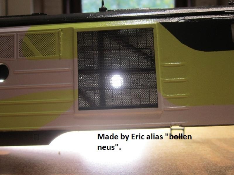

Dan nog de gemaakte messing profielen geplaatst ik de grote rooster op de zijkant, een lichtje geeft meer zicht over het er in de grote broer ook uitziet.
Het is niet gemakkelijk om juiste weergave te krijgen maar we proberen.
Hier zie je deels de massa aan de motor door de rooster. Ik denk er aan om een kleine verlichting te plaatsen zodat er wat "effect" in de zaak komt als de locomotief rijdt.
Maar dat kan ik nog steeds bekijken later.
Eric.

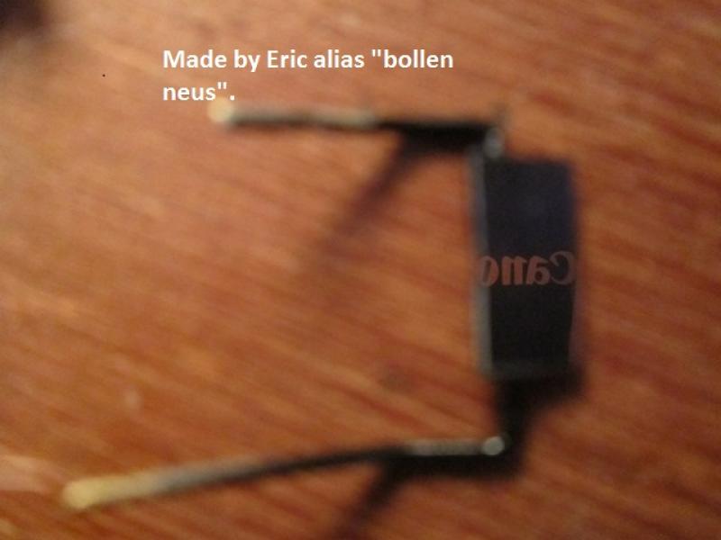

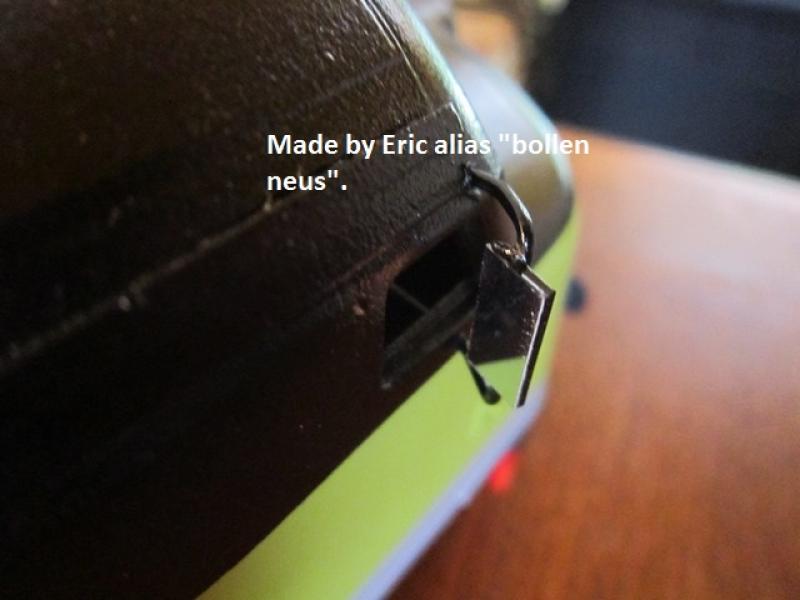

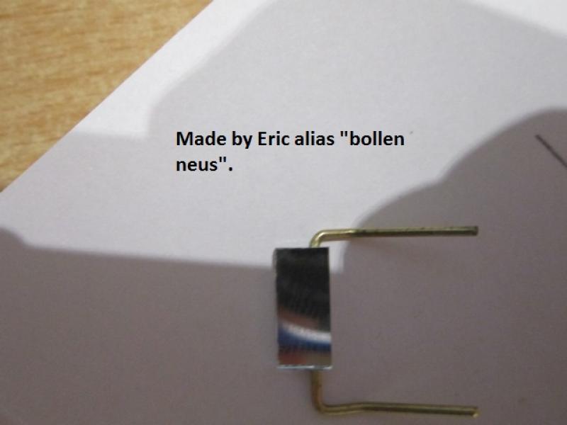

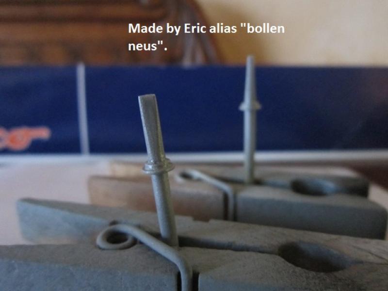

Hier het verhaal (dat de ronde hier in de wijk doet) Aangezien ik jou al kende van bij de Pierre zijn open deur dagen vond ik jou opmerking wel terecht. Bij het motto " alles kan beter" heb je mij dus een mailke verstuurd met de oplossing dat jij kleine spiegels nog liggen had. Jij hebt ze op de juiste maat gemaakt en me dus opgestuurd. Waarvoor hartelijke dank. En ze zijn "secuur" gemaakt vind ikzelf.
Dus heb ik terug messing steunen geplooid en aangepast naar de al reeds gemaakte gaten in de body. De spiegels zijn verlijmd op de steunen (wel de ronde uitgevijld zodat er een vlak draagvlak ontstaat en meer hechting is) Daarna alles in de grondverf gespoten , en zwart daarna en als laatste vernis laagje voorzien.
Dus makker hier zijn dus een paar foto's van jou opgestuurde spiegels van 400 kilogram die ge afgezet hebben met de camion (en een put veroorzaakt hebben in mijnen wijk)
Da is dus nie gebeurd hoor, alles is verstuurd via de post en die staakte zelfs.
Ook de antennes meegespoten, we waren dan toch bezig.
Hier zie je zelfs de blauwe kleur aan de lens van onze Bruno zijn fototoestel, het is een enorm verschil tegenover de vorige gemaakte spiegels.
En de antennes in zilver gespoten + vernis.
Dit is het verhaal na contact met Franky. Makker bedankt van de moeite en ik hoop dat je het wat geslaagd vindt?
Eric.
