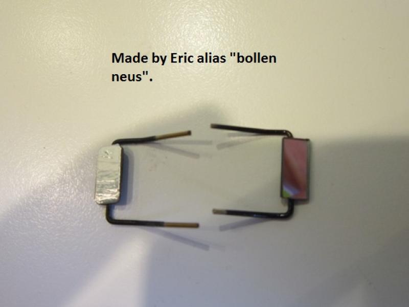

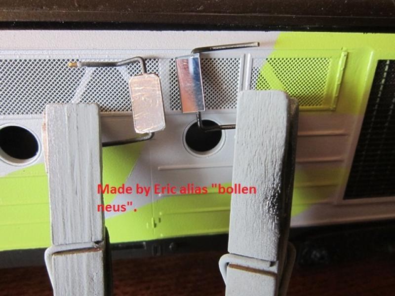

Verschil tussen de eerste en de tweede versie van de spiegels voor op deze locomotief. Met dank aan den Bruno (en die vertrekt deze week tot 14 december naar den Afriek) Dus ik zal niet veel meer kunnen laten zien, het zij zo als het ware.
Eric.
