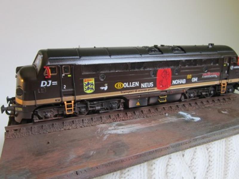

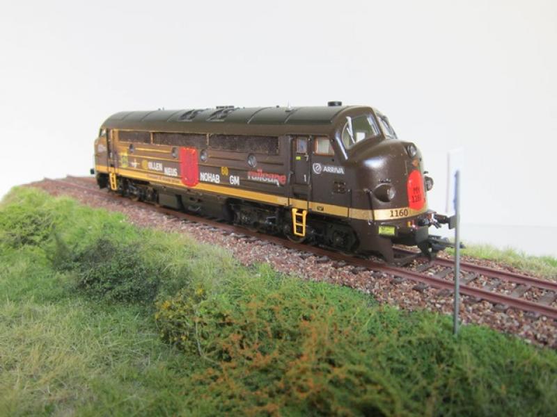

Nu nog hier en daar een extra detail schilderen (eventueel wat vervuilen) en nog de LED verlichting inbouwen.
En speciaal is ze wel vind ik, enfin trek het me niet echt aan (of alles 110% juist is) maar ze staat hier wel in de verzameling als "60 jarige".

Erg sjiek hoor, dat donkerbruin met goud.
De opschriften vind ik persoonlijk wat druk en onsamenhangend.
Grtz!
Tedo
Ronaldk
Berichten: 8884
Reactie #1353 Gepost op:
24 February 2015, 17:05:41 »
Ziet er netjes uit Eric!
Een leuke ombouw! Het ding geeft wel de mogelijkheid om over te praten als iemand hem ziet staan. Daar zijn de opschriften wel goed voor. En zeker als ze in de cabine kijken
Trouwens, bekend spoordijkje
Groet Ronald.
Berichten: 4901
Reactie #1354 Gepost op:
24 February 2015, 17:43:46 »

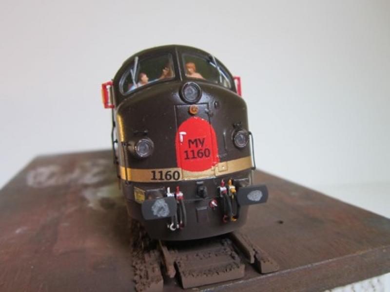

Hallo Ronald, dat er steeds wel iets is om over te praten aan dit machientje was eigenlijk wel één van de hoofddoelen hoor. Model 60 heeft nooit bestaan, das al één. Dan aangezien een model zoals deze Nohabs al 60 jaartjes meedraaien in de trienenwereld op verschillende Europese plaatsen spreekt ook al boekdelen. Ik wilde hiermee een tibute maken als soort van verjaardagscadooke.
Kleurcombinatie, zoiets kan je met wat fantasie zeggen dat deze voorkomen in een bekent Belgisch chocolade merk of ook nog een Nederlands koffiemerk (?) Wat sommige onderdelen betreft, ik heb voor wat mix willen zorgen, zowel typische MY als TMY uitdrukkingen.
Spiegels is meer tijdsgebonden, de volle shorten kan je enkel terug vinden bij NMBS , CFL en MAV modellen heden ten dage. Dus een klein beetje Europese trekken zitten er ook wel in , uitgezonderd inderdaad in de cabine. Sorry misschien voor de open en bloot situatie die deze machinist moet ondergaan, maar één voordeel zal hij wel hebben , hij zal wel meer dan enkel de groene, gele en rode lichten gezien hebben
Alé als hij zijn ogen tenminste openhoudt.
Alvast ook dank Tedo voor jullie reacties.

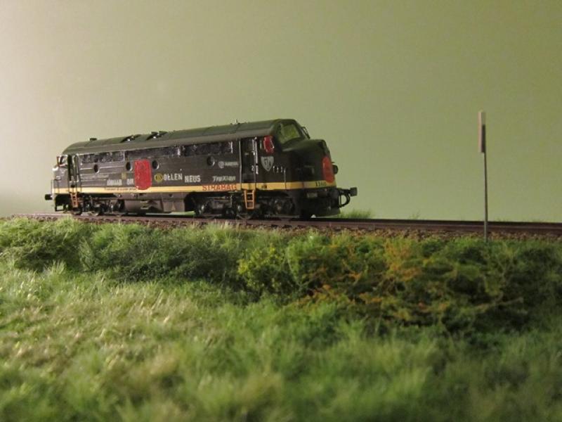

Ze is klaar, een beetje vervuild, rest is egaal tamelijk niet vervuild. Wel op het wereldbekende planske. Staat nu nog wat uit te drogen een betere presentatie volgt later dan wel eens.
Misschien enkel nog hier en daar een touchske met wat blinkend zwart.
"Lets party in de cabine"

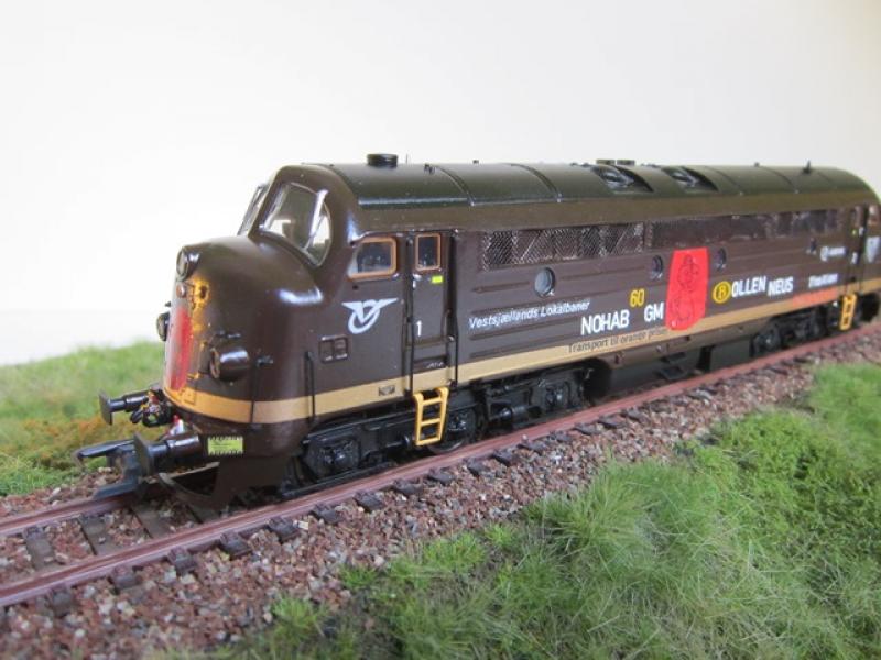

Zoals belooft nen betere en propere foto.
Eric.

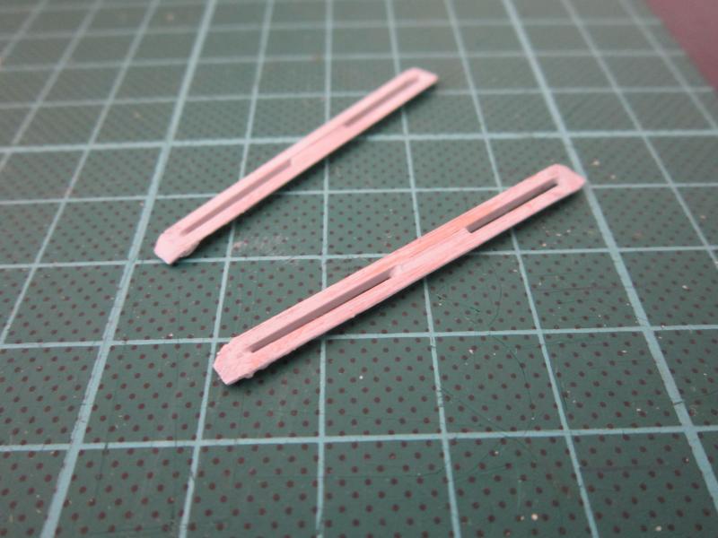

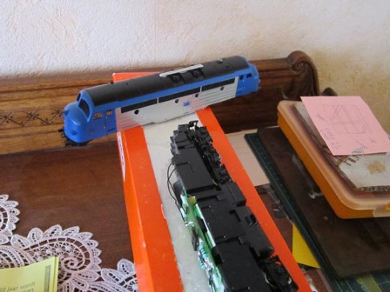

Voor het volgende project reeds 2 lange uitlaten gemaakt in messing en reeds gespoten in grondverf. Dienen voor dubbel tractie van de MY1149 en de MY1151.
Bij gebrek aan foto's voor Di3.628 en de onderdelen van spoor O beginnen we nu maar aan een ander, zit nooit zonder bezigheidstherapie werk.
Hier een paar extra foto's van de werken.

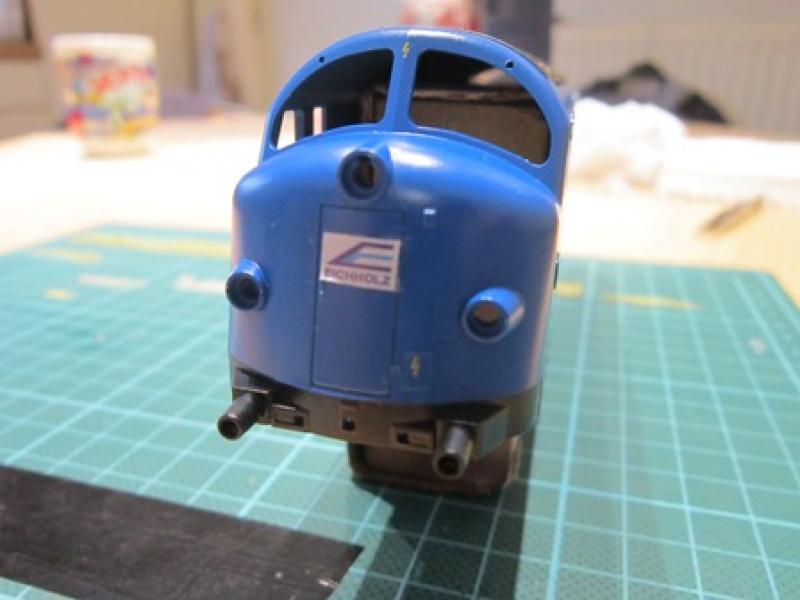

Wat decals verwijdert en kleine uitlaten weg gesneden.Ook op de zij flanken de overtollige "bultjes" weg vijlen om minder problemen te krijgen nadien bij grotere decals.
Eric.

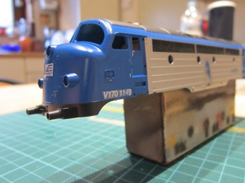

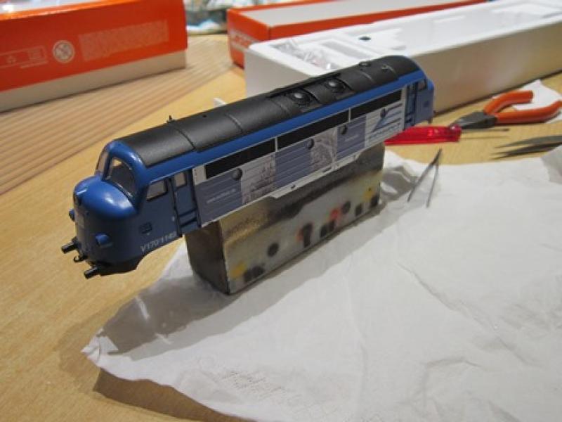

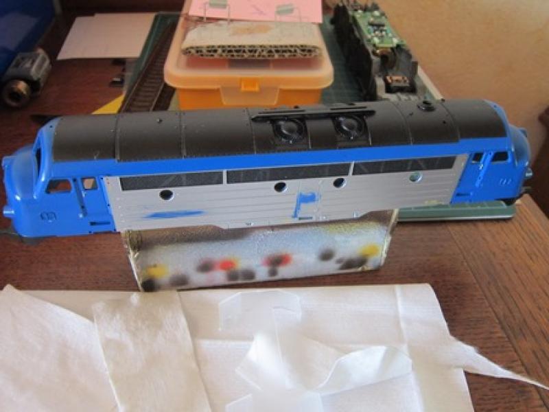

Dak volledig gedaan, ook reeds een laagje vernis opgespoten, nu begonnen met decals te plaatsen.
Na decals op de neuzen terug een laagje vernis leggen.
Denk dat zijn broers gelukkig zullen zijn, de V170 1127, V170 1131 en de V170 1155 staan hier al in de verzameling.
Eric.

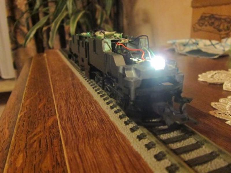

Wat wijzigingen beginnen met voorbereiding op 2de locomotief, een brug en extra verbinding . LED verlichting komt er normaal deze avond in.
Tweede locomotief dient voor stroomvoorziening van LED, de eerste enkel voor de 2 motoren te bevoorraden.

Hallo Eric,
Welke vernis gebruik je om de decals te sealen?
Ik zie dat je na het aanbrengen ervan nog kleur verschil hebt tussen lak en decal.
Of laat je de decals eerst nog even weken in de sol tot de waas/blaasjes eronder vandaan zijn.
Dit omdat ik op dit moment ook op het punt sta dit te gaan doen.
Fred
Laatst bewerkt op: 06 March 2015, 07:55:49 door Fred Peters
Berichten: 4901
Reactie #1362 Gepost op:
06 March 2015, 12:35:52 »
Fred,
Eerst voor plaatsen van de decals een blanke vernis spuiten. Dan decals plaatsen en terug een laagje blanke vernis. Alles goed laten drogen en dan kan je er een satin vernis opspuiten voor egale half glans te bekomen.
Veel succes.

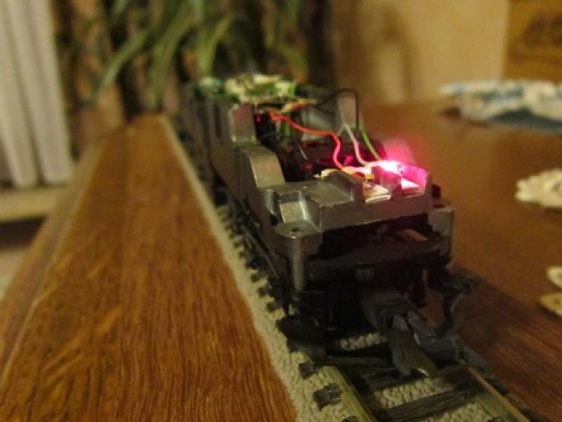

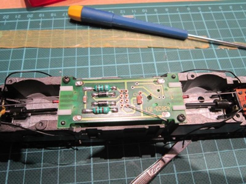

LED ingebouwd, enkel achteraan omdat dit de 2de locomotief is in de dubbel tractie.
Nu nog de extra decals opplaatsen , laagje vernis spuiten en de onderdelen beginnen monteren.
De andere donor V170 1131 is onderweg naar hier om als eerste locomotief verbouwd te worden naar de MY1151 versie EICHHOLZ.
Dan na wat plak en spuitwerk staan we zover, al wat onderdelen gemonteerd en semi glos vernis gespoten.
Nu nog enkel de cabines wat verfraaien en de koppelingen van de slangen schilderen, als laatste deze loc een beetje vervuilen.
Eric.

Donor model Roco 63480 NEG V170 1131 is deze morgen aangekomen met de post. Deze locomotief staat al uit elkaar, kleine uitlaten verwijdert dus kunnen we er eens invliegen om er de MY1151 EICHHOLZ van te vermaken.
