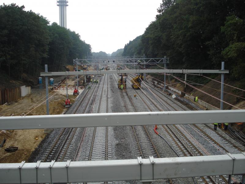

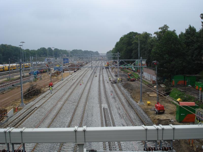

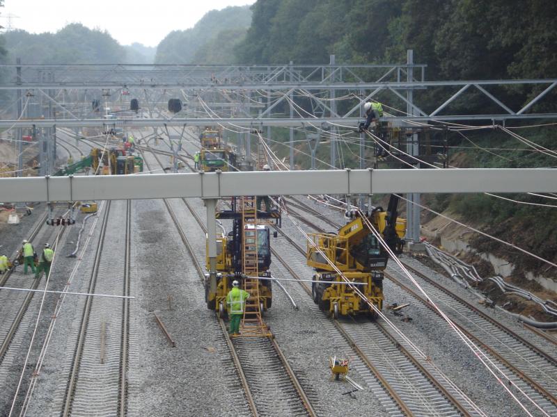

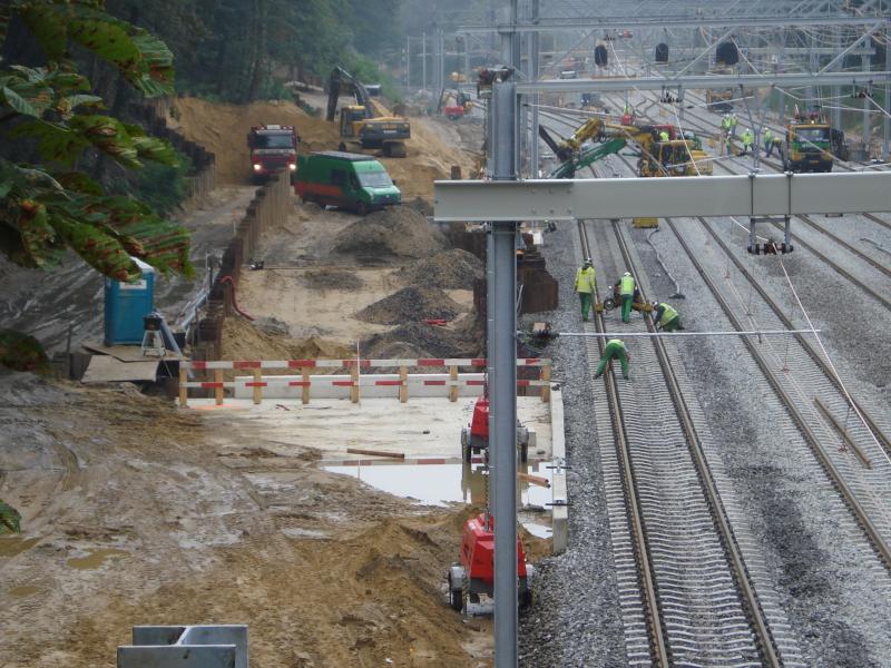

Vandaag maar weer eens wezen kijken
De werkzaamheden aan de westkant van het station m.u.v de tunnel naderen het einde.
Hier bij een paar foto's
Graafwerk voor de tunnel aan de westkant

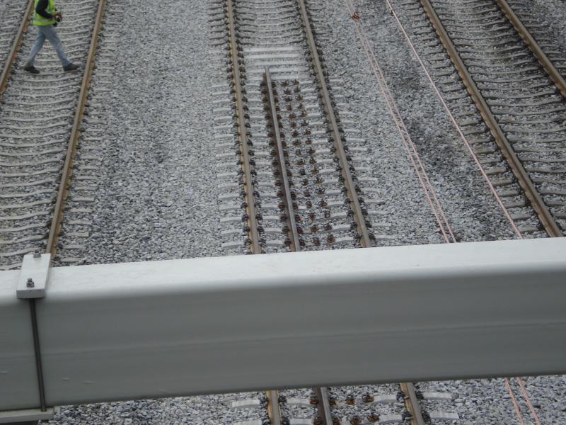

Wie kan er iets vertellen over de extra spoorstaaf
Dit is het voor vandaag
Als alles goed gaat gaan A.S. maandag de treinen weer rijden
Mvg Bart
« Laatst bewerkt op: 18 August 2010, 20:13:38 door Bob Rodenburg. Reden: 3 berichten samengevoegd zoals het bedoelt was ;-) »
Bart,
Tot waar loopt die extra spoorstaaf door? Heb je ook foto's van de andere kant.
Er lijkt nog een spoorstaaf te komen.
FF een wilde gok.
Misschien een "anti ontspoorstaaf" om de boel bij een ontsporing niet te ver uit het spoor te laten lopen. Vergelijkbaar met bruggen?

Re:Voortgang Arnhem
« Reactie #87 Gepost op: 18 August 2010, 21:05:52 »
En dan misschien juist daar omdat de dive-under er daar onderdoor loopt zodat de trein de betonconstructie er onder niet te veel beschadigd?
Sander
Bouw: OHMB - Krommeveer
Arreman
  • Berichten: 98
Re:Voortgang Arnhem
« Reactie #88 Gepost op: 18 August 2010, 21:35:01 »
Die middenspoorstaaf is een ontsporingsgeleiding. In de richtlijnen van ProRail wordt aangegeven dat een spoor dat binnen 10m van een dragende ondersteuning van een viaduct loopt, een geleiding moet hebben voor een ontspoorde trein. Dit mag een geleiding zijn aan de kolommen van het viaduct (zo'n zware betonnen voet), of een geleiding in het spoor. De lengte van deze geleiding voor een viaduct is afhankelijk van de baanvaksnelheid.

@arreman "moeten die andere sporen dan ook niet zo een rail hebben/krijgen"??
Je ziet die dubbele tussensporenstaven ook wel op plekken waar het spoor veel verzakt,
geeft een iets betere stevigheid aan de spoorstaven zodat verzakking iets minder snel optreedt.
