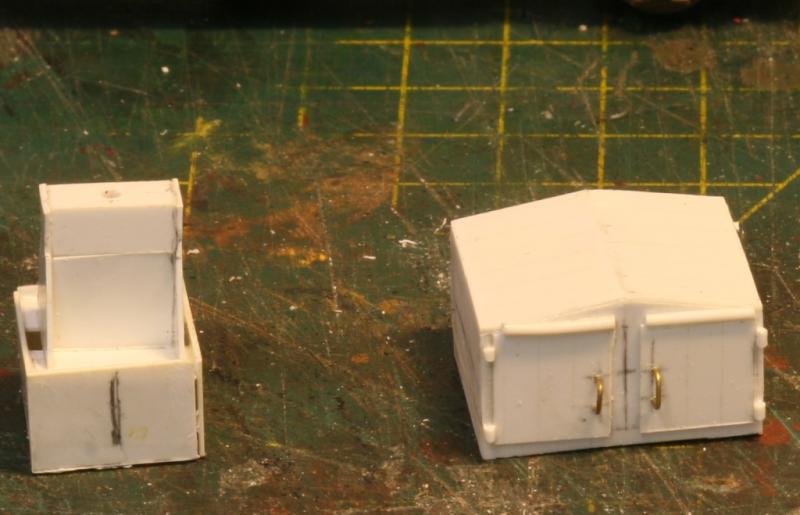

Ongevallenkraan
« Reactie #584 Gepost op: 10 June 2015, 20:55:18 »
Vandaag eens nagedacht hoe de verbinding tussen kraan en ondersteuningswagen moet worden. Eigenlijk heel simpel; ik gebruik de giek als verbindingspunt!! Nog eerst even wat aan de twee asser doen.
Wat aanpassingen aan het dek gemaakt en de kraanarmsteun geconstrueerd aan de hand van enkele onduidelijke foto's
De steun en werkkast in wording
Plaats en hoogte bepalen
Steun en kast naderen hun voltooiing.
De koningsspil is ingelaten in het werkdek zodat hij stevig staat.
Ook aan de giek moesten enkele aanpassingen gedaan worden.
Deuren, handgrepen en scharnieren aangebracht
Alles op de wagen gefixeerd en uitgeprobeerd
Hier is goed te zien hoe een en ander in elkaar steekt
Tophaak hangt vrij en het hoofdblok ligt op zijn plek
Dit is de afstand tussen het trekken/opdrukken van de trein. Het koperdraadje is maar tijdelijk.
