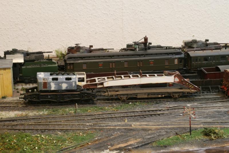

Een kant van de giek dicht gemaakt.
Ik kort de giek niet in.

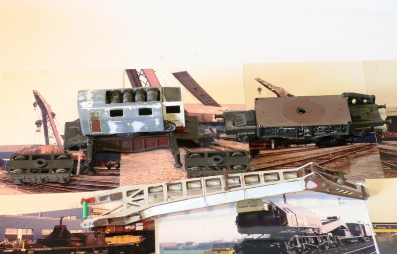

Hans je opbouw is wat kort. Deze heb ik lang geleden eens gemaakt in tweevoud.
Misschien heb je iets aan deze foto, kan ook wat meetwerk voor je doen.

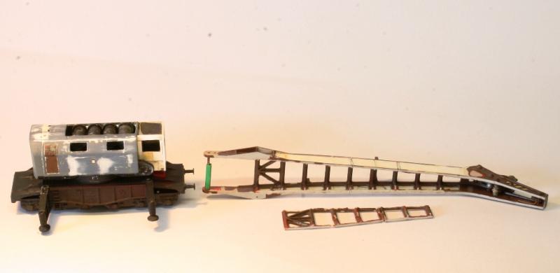

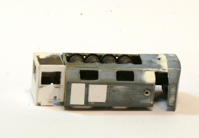

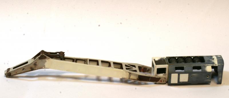

Toch nog wat gedaan vandaag. Post komt niet eerder dan een dinsdag
Ramen vergroot, deur uitgesneden en zij luiken verwijderd.

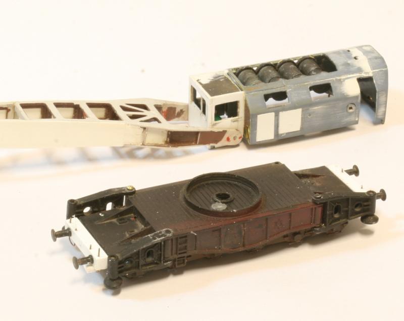

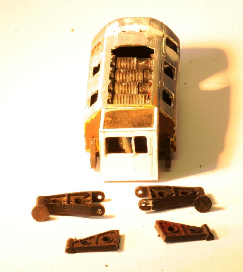

17 May 2015, 19:57:55 »
Beetje verder gefröbeld. De giek is duidelijk te lang in deze configuratie. Wacht de post van een dinsdag even af.
Nieuwe uitbouw voor de bediening gemaakt
Laatst bewerkt op: 19 May 2015, 12:56:26 door Sobat Kras

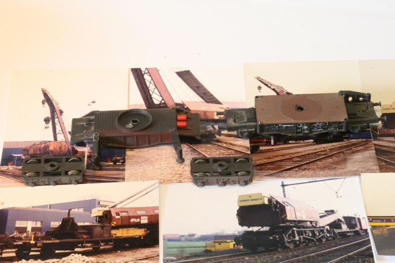

19 May 2015, 13:06:23 »
De plaatjes zijn binnen, even!!!inscannen en dan komen zij weer retour.

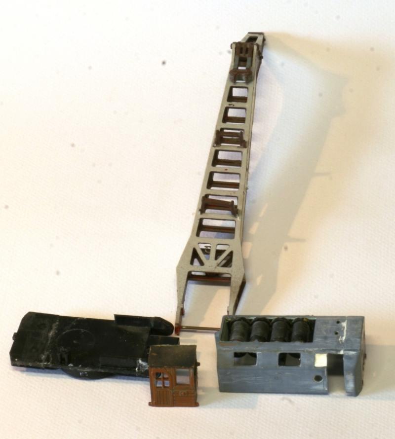

Zoals je ziet ben ik aan het experimenteren tussen de Lilliput en het Fleischmann onderstel. Beide zijn niet goed, maar ik vind de Flm net iets te grof en te speelgoed achtig. De wielen van de Lilliput zijn vervangen door RP25 exemplaren
De meegegoten stempels van de Lilliput vervangen door die van de Flm kraan. Het is wat werk maar het ziet er gelijk beter uit. Onderzijde van de giek onderhanden genomen. Voor het mooi moet er uit de giek een stuk van ongeveer 31 mm.gehaald worden.
In onderdelen.
Nog genoeg te doen. Hoe verder dat je komt hoe meer het niet gaat lijken. Misschien wel helemaal zelfbouw

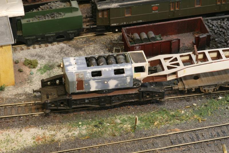

Ongevallenkraan
Reactie #552 Gepost op:
20 May 2015, 22:40:58 »

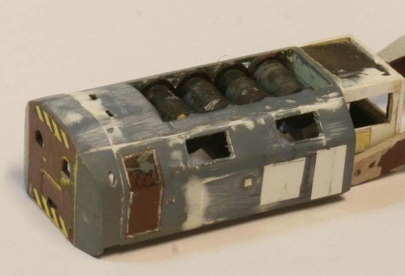

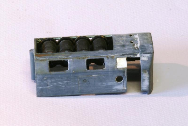

Luikjes aangebracht. Moeten nog dunnen de geschuurd worden.
Het nodige aan de giek gedaan
Nieuwe bufferbalken gemaakt met rangeerdershandgrepen.
en een vulpijp voor de brandstof.
Laatst bewerkt op: 20 May 2015, 22:56:57 door Sobat Kras

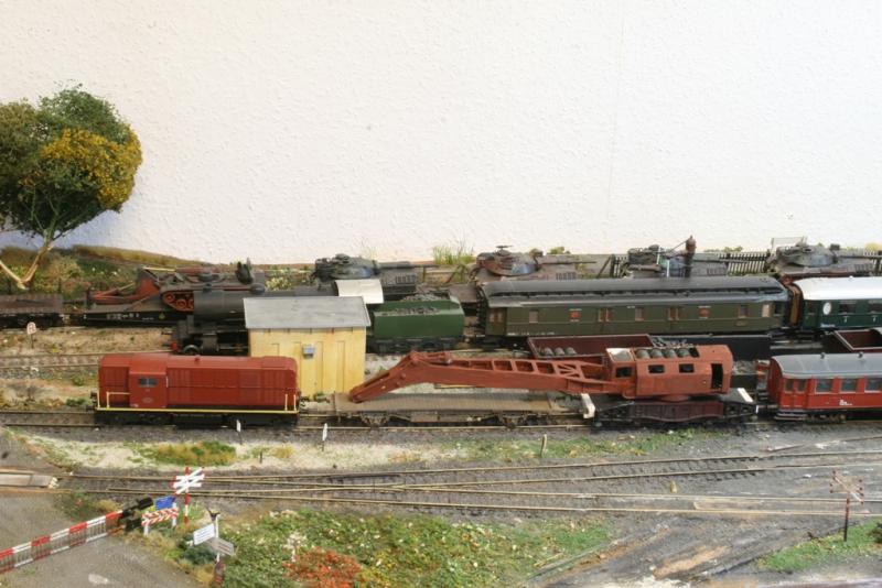

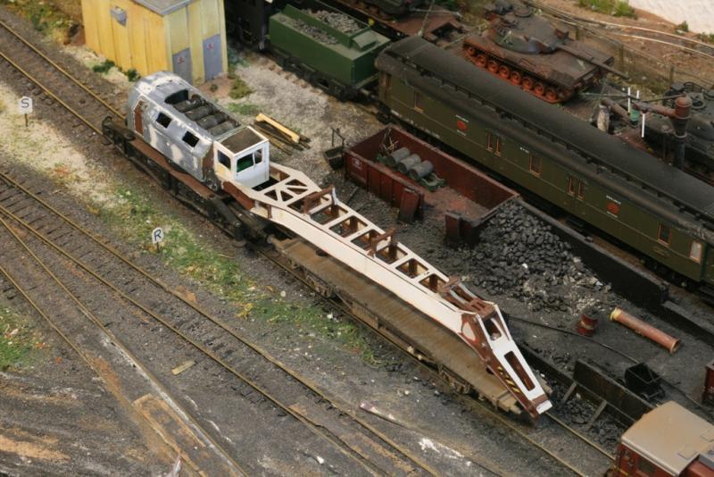

Reactie #553 Gepost op:
21 May 2015, 10:12:34 »

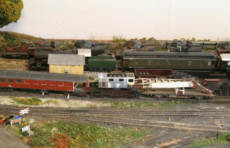

even een kleurtje opgezet
Laatst bewerkt op: 23 May 2015, 20:37:37 door Sobat Kras
