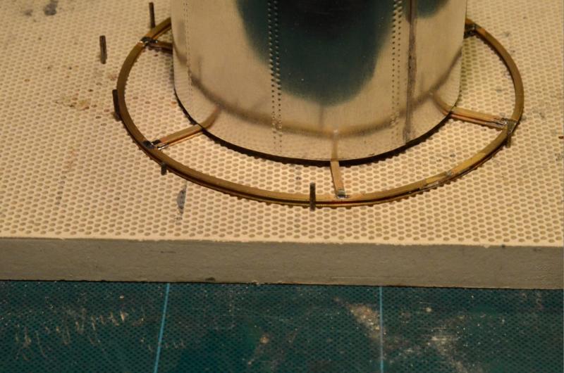

Weer wat verder gegaan met het watertorentje.
Het dak gemaakt en de rondlopende bint om de omloop vastgesoldeerd.
Dat gaf nog wat hoofdbrekens, maar uiteindelijk toch aardig gelukt dankzij mijn onvolprezen keramische soldeerplaat.
De onderste foto geeft daarvan een beeld.
Helaas is mijn "low melt" soldeer op en moet ik wachten op Houten om weer wat in te slaan bij Piet Peetoom.
Groet, Gerrit

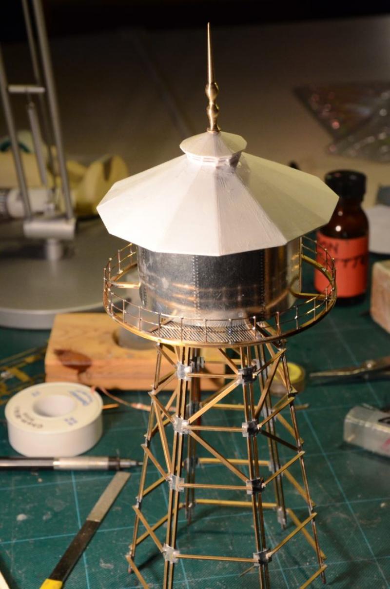

Inmiddels voorzien van een hekwerkje en een bliksemafleider.
Ook nog even een proefstukje voor het looprooster aangebracht.
Krijgt nu wat meer "smoel"
Gerrit

Toch nog een vraag; ga je de onderste "ringen" van de constructie ook nog voorzien van diagonalen? Constructief gezien lijkt me dat (in schaal 1:1) noodzakelijk om een stabiel geheel te krijgen.
eenop87
Berichten: 1015
Re:Nederlandse baan van eenop87
Reactie #233 Gepost op:
24 March 2012, 23:29:07 »
Ja dat moet nog gebeuren, maar mijn materiaal is op en kan pas in Houten low melt soldeer kopen. Dat moet ik wel hebben omdat als ik dat met normaal soldeer doe alle bestaande lassen loslaten en de boel in elkaar dondert, hetgeen niet de bedoeling is
Eigenlijk moeten er overal kruisverbindingen komen (zoals bij het orgineel). Dat lijkt mij eigenlijk een beetje overdone en maakt het misschien wat te druk. Ik ga ze nog wel plaatsen om te zien wat het resultaat is.
Die maak ik van styreen van dezelfde maat als het messing. Na het spuiten zie je dan geen verschil.
Groet, Gerrit

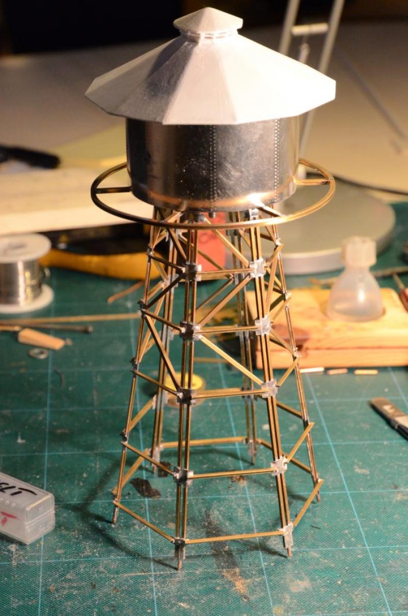

Na wat zooi in Houten te hebben gehaald kon ik dit weekend het watertorentje afbouwen.
Spuiten van de constructie is knap lastig. Als je denkt klaar te zijn blijken er toch weer allerlei hoekjes te zijn overgeslagen. Omdat ik verdund had met thinner droogt de boel lekker snel en hoef je niet bang te zijn dat de verf gaat druipen als je er daarna nog eens overheen spuit.
De boel nog een beetje roestig gemaakt.
