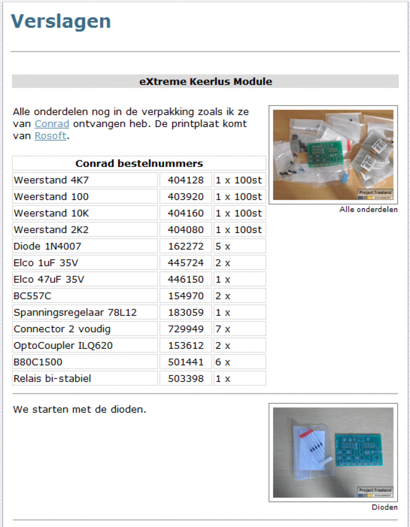

En of het niet genoeg is ga ik morgen een
eXtreme Keerlus module
van RoSoft bouwen en evt. testen. De print van Rosoft en de onderdelen van Conrad heb ik al binnen.

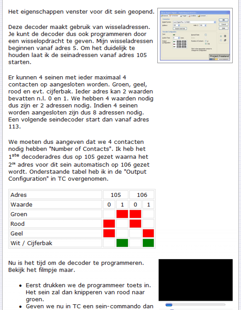

Ik ga het verslag omtrent de LDT LS-DEC-NS vanmiddag nog wat aanpassen en aanvullen met extra informatie. Zo ook de uitleg die ik aan jou gegeven heb maar dan in een ietwat aangepaste vorm. Ik denk inderdaad dat dit wat verhelderend werkt. Voor mij was het ook wat uitzoeken omdat de handleiding van LDT hier niet erg duidelijk in is.
gr. Harrie

De wijzigingen in het verslag zijn doorgevoerd. Klik maar op de foto.

Ik heb de verslagen pagina op de website uitgebreid met een eenvoudig bouwverslag van de eXtreme keerlus module van Rosoft. De module heb ik nog niet kunnen testen. Klik maar op het plaatje om de site het verslag te lezen.

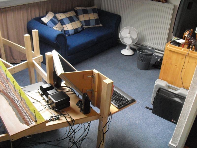

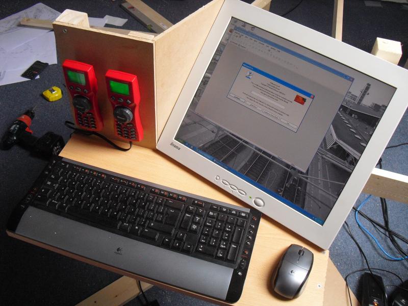

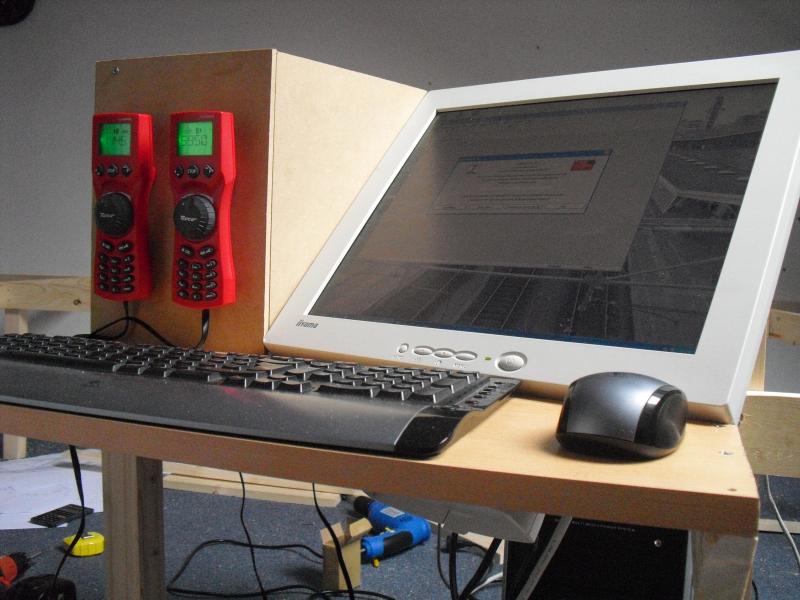

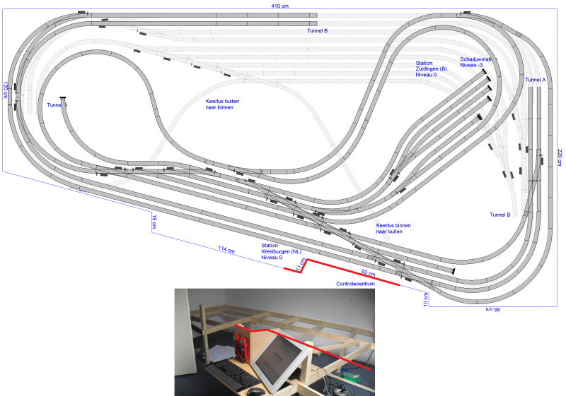

Na een kleine pauze is de bouw eindelijk gestart. Ik ben begonnen met het frame voor het schaduwstation en heb daar ook gelijk het controlecentrum ingericht en aan vast gekoppeld. Ik heb hier een compromis moeten sluiten. Door ruimtegebrek heb ik de monitor vrij laag moeten hangen. Deze komt gedeeltelijk onder de baan. De zijkanten heb ik reeds aangebracht. De bovenkant wordt als laatste met niveau 0 van de baan afgewerkt.
Hier zijn enkele foto's
gr. Harrie
Vanaf tijdperk IIIb. Intellibox 650 met Power 3, Traincontroller Silver, H0, Nederlands met Duits grensverkeer.
Matheus 18
Nog iets te plat voor Profi.
Berichten: 2513
Re:Project Tresland
Reactie #127 Gepost op:
04 August 2010, 17:34:06 »
Hoi Harrie.
Al een mooi stukje schroef en monteerwerk.
Dat je monitor wat lager staat vind ik best meevallen, misschien ietsjes te schuin, maar dat kan later nog aangepast worden met het bovendeel.

Harrie Denessen
www.grensspoor.nl
Berichten: 464
1001 uitdagingen te gaan
Re:Project Tresland
Reactie #128 Gepost op:
04 August 2010, 17:43:07 »
De monitor en keyboard staan op een hoogte van 50 cm. Je kan er net met gestrekte benen onder zitten. De schuinte van de monitor blijft zo. Indien je er voor zit kijk je er in een hoek van 90 graden op. Ik wil het graag in 1 geheel met de baan laten vloeien.

Overlord
Berichten: 1583
Re:Project Tresland
Reactie #129 Gepost op:
04 August 2010, 19:10:02 »
Hallo Harrie,
Had je niet iets meer ruimte naar links om de monitor nog wat rechter aan de voorrand te kunnen plaatsen inplaats van onder een hoek. Hierdoor heb je ook wat meer muisruimte zodat je niet de hele tijd die muis moet optillen om over je scherm te scrollen?
Verder natuurlijk veel succes en plezier bij het bouwen, en wij blijven je steunen met opbouwende kritiek en scherpe vragen

Re:Project Tresland
Reactie #130 Gepost op:
04 August 2010, 19:36:13 »
Helaas heb ik links, rechts en erachter nauwelijks plaats meer. Ik heb echt moeten schipperen met de ruimte. Links zit ik met de deur naar de zolderkamer, rechts zit ik met het zolderraam welk bereikbaar moet blijven en erachter heb ik geen extra ruimte om de monitor wat rechter te zetten. Hier zit de relax en logeerhoek.
Wellicht dat dit plaatje wat duidelijkheid verschaft.
gr. Harrie

Harrie Denessen
www.grensspoor.nl
Berichten: 464
Re:Project Tresland
Reactie #134 Gepost op:
04 August 2010, 23:57:06 »
I.v.m. de noodzakelijke aanpassing voor het controlecentrum heb ik de tekening aan moeten passen. Wellicht dat onderstaande figuur wat opheldering brengt hoe het gepland is en eruit gaat zien.
gr. Harrie
