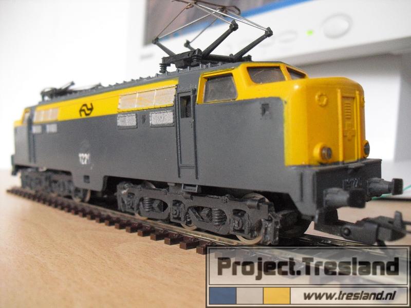

Ehhhhhh. De printer is eigenlijk voor de treinkaartjes ???
Zojuist binnengekomen :P.

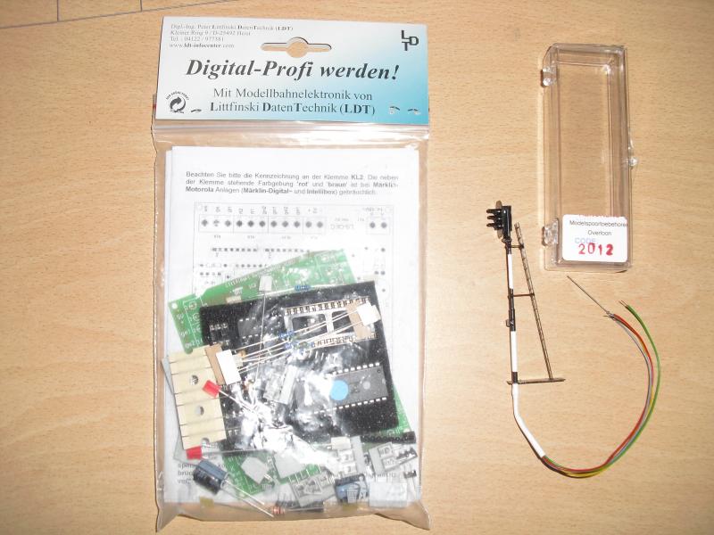

Het NS lichtsein van Henckel en een NS lichtseindecoder van LDT. Deze gaan we rustig in elkaar knutselen en dan maar lekker testen met TC7.
Darnaast wil ik deze Lima 1220 nog eens gaan opknappen welke ik voor een paar cent op de kop heb kunnen tikken. Er is hier ook ergens een draadje over.
gr. Harrie

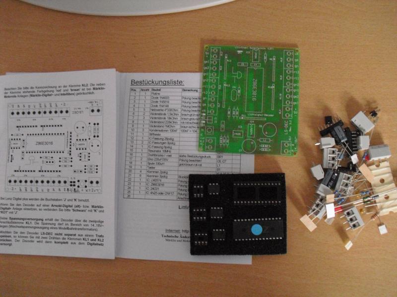

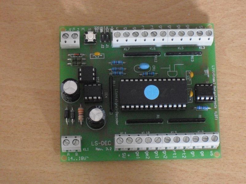

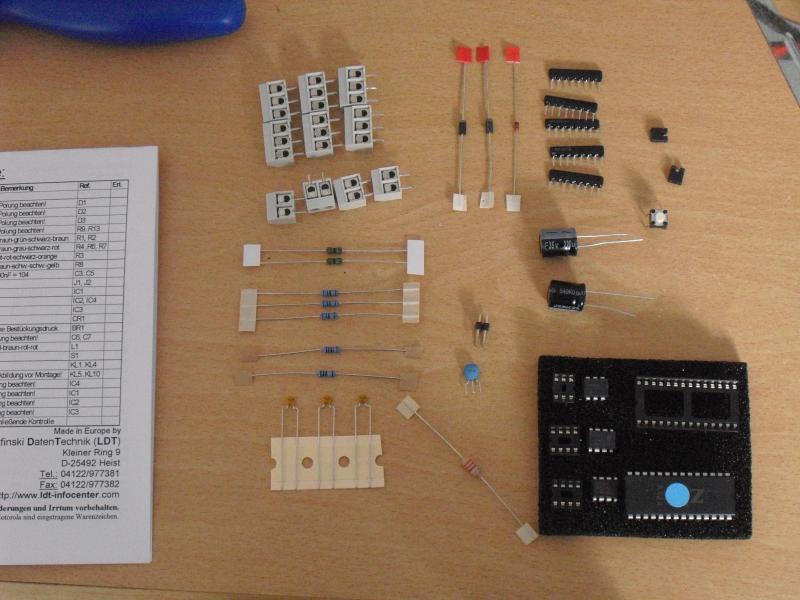

Yes. De lichtseindecoder is gebouwd. Nu nog ff testen en daarna zal ik een verslag op mij site en hier plaatsen.
De onderdelen gecontroleerd
En op volgorde gelegd a.d.h.v. de handleiding
Klaar
gr. Harrie
Vanaf tijdperk IIIb. Intellibox 650 met Power 3, Traincontroller Silver, H0, Nederlands met Duits grensverkeer.

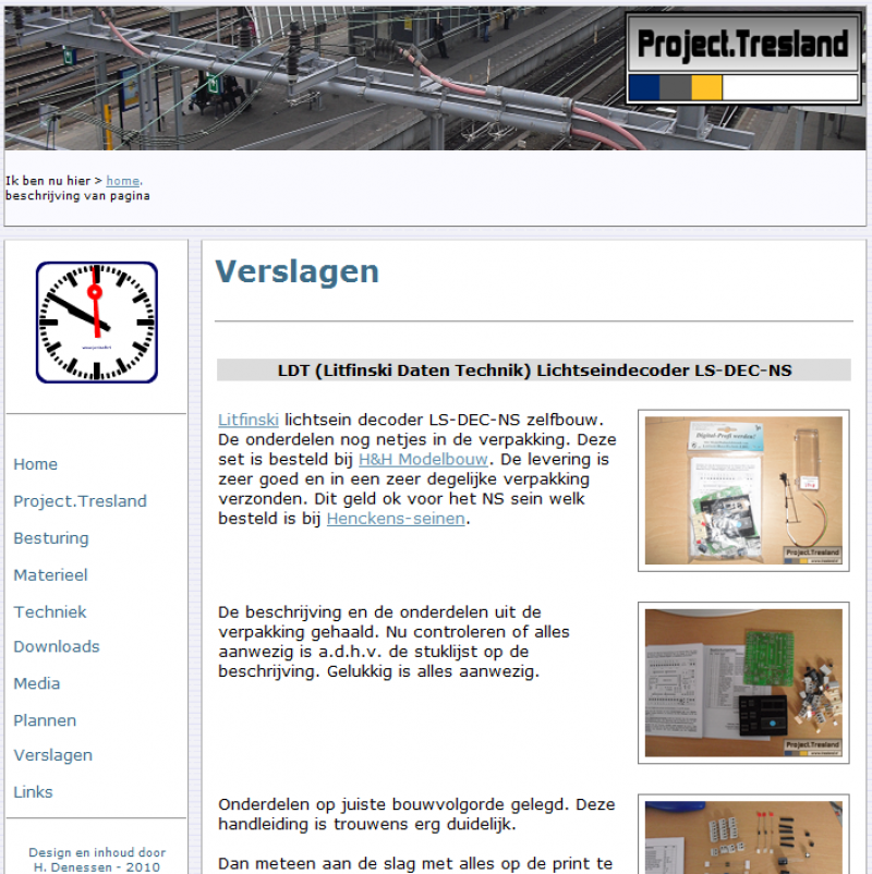

Ik heb het verslag op mijn site gepubliceerd. Het is nogal wat werk geweest en ik vind het eigenlijk dubbel werk om dat hier nog eens te doen. Ik hoop dat jullie daar begrip voor hebben. :-[ Daarom stuur ik jullie door naar mijn site. Zie http://tresland.nl/verslagen/verslagen_1.html
Laat maar weten wat jullie er van vinden.
gr. Harrie
« Laatst bewerkt op: 28 July 2010, 21:51:51 door Harrie Denessen »
Matheus 18
  • Nog iets te plat voor Profi.
  • Berichten: 2513
  • poging tot Steentje bijdragen.
Re:Project Tresland
« Reactie #115 Gepost op: 28 July 2010, 21:52:09 »
Hoi Harrie.
Op je site staat een foutje.
Bij decoder programeren staat LIONKER plaats van Linker.
Verder alles oke!  (y)
Matheus.

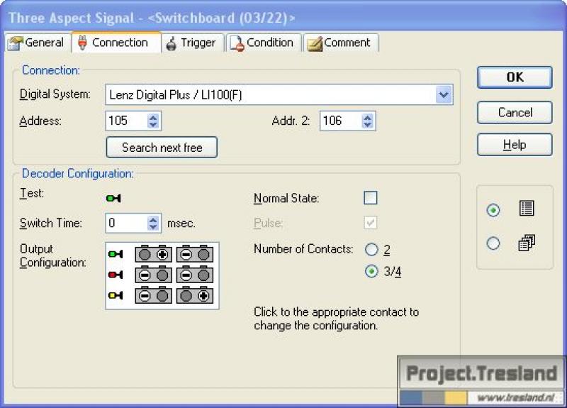

In welke reeks "nestelt" deze decoder zich? In dezelfde reeks als de wissels? Of in de reeks van de Loc's?
En waar worden de vier adressen (voor een sein) voor gebruikt? Een per kleur of zo?

Hallo Gerard,
Deze decoder "nestelt" zich in de wissel reeks. Je kunt de decoder dus ook programmeren door een wisselopdracht te geven.
Er zijn geen 4 maar 2 adressen per sein nodig. Je kunt hier 4 seinen op aansluiten. deze decoder gebruikt dus in totaal 8 adressen. Voor ieder sein zijn met 2 adressen (aan en uit) dus 4 standen beschikbaar. Groen, geel, rood en evt. cijferbak. Je moet in TC dus ook aangeven dat je 4 ingangen nodig hebt.
Je ziet hier 2 adressen. n.l. 105 en 106 omdat het "Number of Contacts" op 4 staat.
De "output configuration" van de adressen zijn nu dus als volgt:
Groen > 105 aan, 106 uit
Rood > 105 uit, 106 uit
Geel > 105 uit, 106 uit
