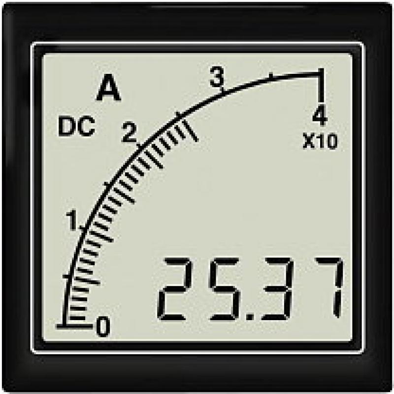

Tja, het is inderdaad lastig om aan te geven wat er verbuikt gaat worden. Er zal nog vanalles geinstalleerd worden zoals gloeilampjes, leds, motortjes, servo's e.d. Dus hoeveel vermogen er wordt afgenomen weet ik dus ook nog niet. Dit brengt mij trouwens wel op het idee om een
amperemeter
in het controlepaneel in te bouwen zodat ik elk moment kan zien wat er per CVL verbruikt wordt. Via keuzeschakelaars kan ik dan de betreffende CVL kiezen.
Het lijkt me trouwens ook wel leuk staan.
Bron: Conrad.nl
gr. Harrie
Laatst bewerkt op: 25 August 2010, 11:04:07 door Harrie Denessen

25 August 2010, 11:40:05 »
Hum.. Er is een discussie geweest over het gebruik van Ampère en voltmeters bij digitale spanning. Je kan niet direct een ampèremeter er tussen zetten. Zie voor meer informatie:
dit draadje
Groeten Ronald.

Voorlopig wil ik alleen het ampèrage van de wisselspanning op de CVL's meten. Dit zou toch geen probleem moeten zijn. Ik zal het draadje over de meting van "digitale spanning" nog doorlezen.
gr. Harrie

Hallo Harry
Advies, probeer even een gedetailleerde beschrijving te krigen van deze paneelmeter.
Ik lees nu onderaan meetbereik 1 - 4000 µ A/AC. Als dit zo is zal iets meer moeten nemen dan alleen schakelaars om je stroom te meten.
Arthur

Hallo Arthur,
Als dat zo is dan mag je mij wel inlichten
Ik ben namelijk niet zo'n electro techneut, maar vind het wel altijd fijn om het e.e.a. bij te leren.
gr. Harrie
