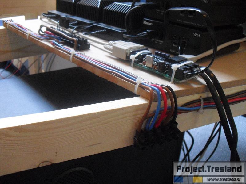

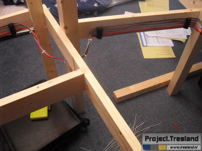

Weer terug van vakantie en verder gagaan met het aanleggen van de CVL. Ik ben er nog niet helemaal uit hoe ik de aansluitingen ga aanleggen.
Kan ik het beste knooppunten alleggen met kroonsteentjes of kan ik de CVL beter doortrekken en op iedere aansluitpunt de kabel 1 cm bloodmaken en daar de aansluitkabels aan vastsolderen?
Heeft iemand ervaring met het aanleggen van knooppunten?
gr. Harrie

Ronaldk
  • Berichten: 8910
Re:Project Tresland
« Reactie #155 Gepost op: 18 August 2010, 12:37:07 »
Ik zou de draad strippen en dan de aftakking eraan solderen. Dan heb je een ononderbroken CVL...
Groeten Ronald.

« Reactie #157 Gepost op: 21 August 2010, 21:06:00 »
Groeten Ronald.
Deze methode ga ik volgen en ben er reeds mee aan de slag gegaan.

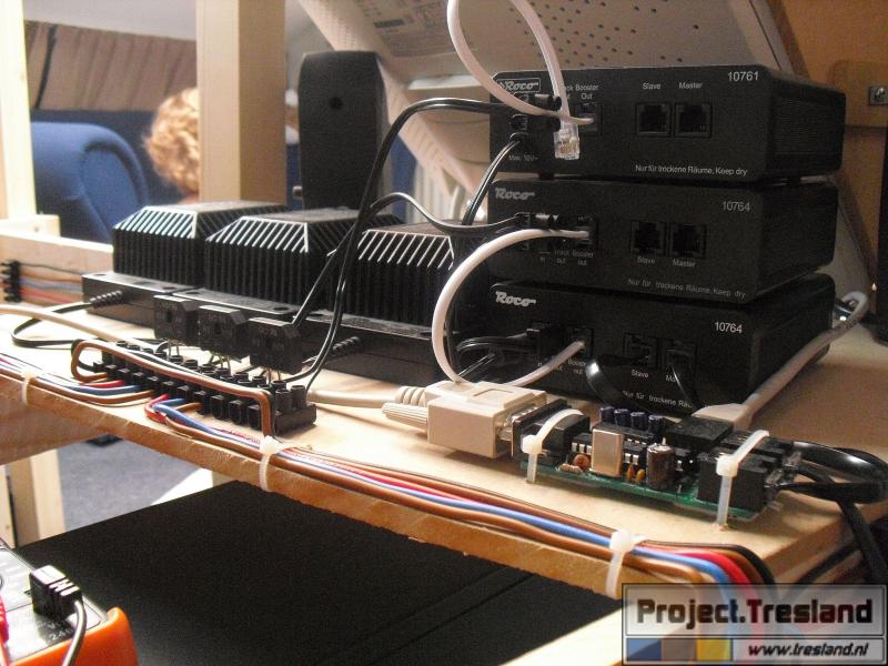

Tevens heb ik inmiddels 2 Roco versterkers gekoppeld d.m.v. een zelfgemaakt kabel met RJ11 4p4c stekkers. Hiervan moeten de draden 1 op 1 verbonden worden. De 3e versterker wacht nog op een y-verbinding. Hiermee heb ik dan 3 CVL's waarvan de gelijkrichters ook al geinstalleerd zijn.
gr. Harrie
Vanaf tijdperk IIIb. Intellibox 650 met Power 3, Traincontroller Silver, H0, Nederlands met Duits grensverkeer.

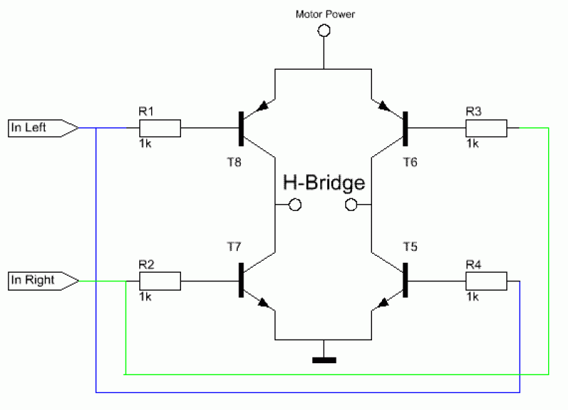

Even voor mijn beeldvorming, en mss voor anderen. H-Brug. Roco heeft deze sturing als uitgang ?
Arthur
Karst Drenth
  • Berichten: 10510
    • Plan U op Sleutelspoor
Re:Project Tresland
« Reactie #162 Gepost op: 21 August 2010, 22:47:35 »
Zoiets ja,
maar dan met MOSFETs
Grtzz,
Karst

Re:Project Tresland
« Reactie #163 Gepost op: 21 August 2010, 22:58:20 »
Tja ik heb het dus toch goed gedaan met de massa maar dat met die H-brug gaat me echt te ver ???
gr. Harrie
