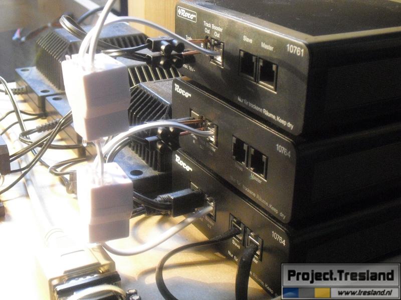

Ik heb op
Tresland.nl
een klein verslagje geplaatst over het koppelen van meerdere Roco 10764 / 10761 versterkers.
Ik hoop dat jullie er wat aan hebben.
gr. Harrie
