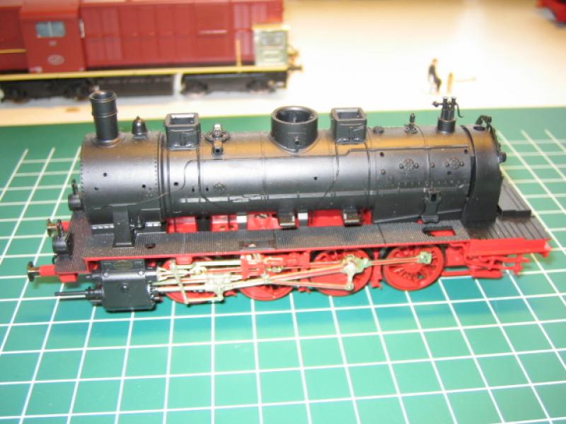

Jeff
Berichten: 519
Re:Stoomloks van de staatsmijnen
22 June 2010, 19:48:46 »
Hallo
Vandaag de BR55 gedemonteerd voor de ombouw en een
nieuwe rookkast gemaakt.
Laatst bewerkt op: 22 June 2010, 19:49:26 door Remco Poppen
Met vriendelijke groet: Jeff van Alphen

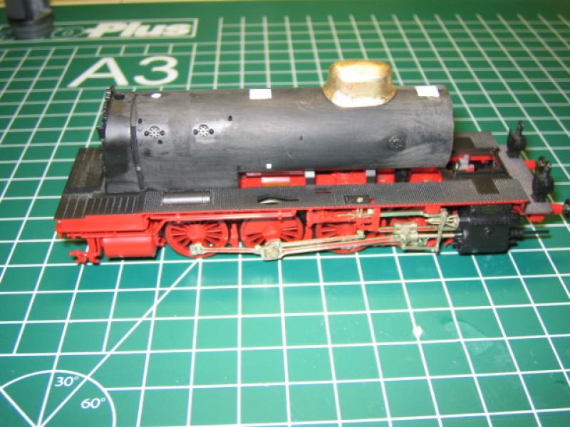

26 January 2013, 20:44:29 »
Na lange tijd weer eens iets aan de SM51 gedaan.
De ketel in ontdaan van alle meegegoten onderdelen,
gaten zijn dicht gemaakt met styreen en de oude rookkast
is verdwenen.
De messing dom is afkomstig van Perlmodell

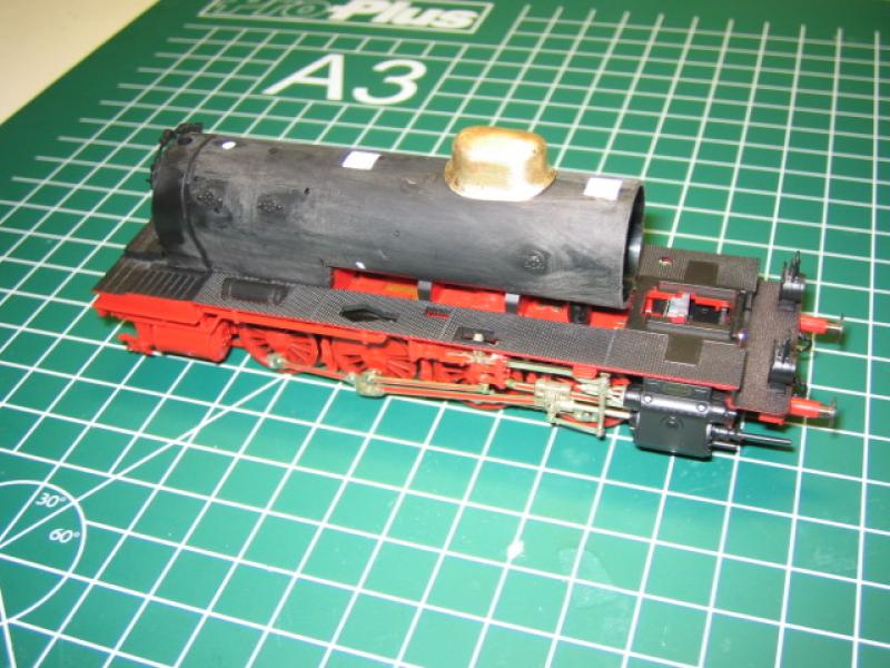

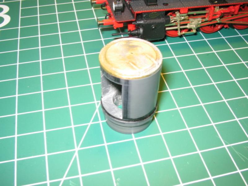

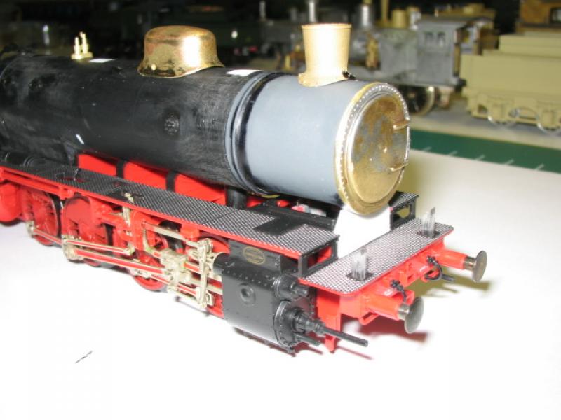

Jeff
Berichten: 519
28 January 2013, 20:03:01 »
En weer iet verder.
De verschillende onderdelen even proefpassen.
Begint er al op te lijken.
