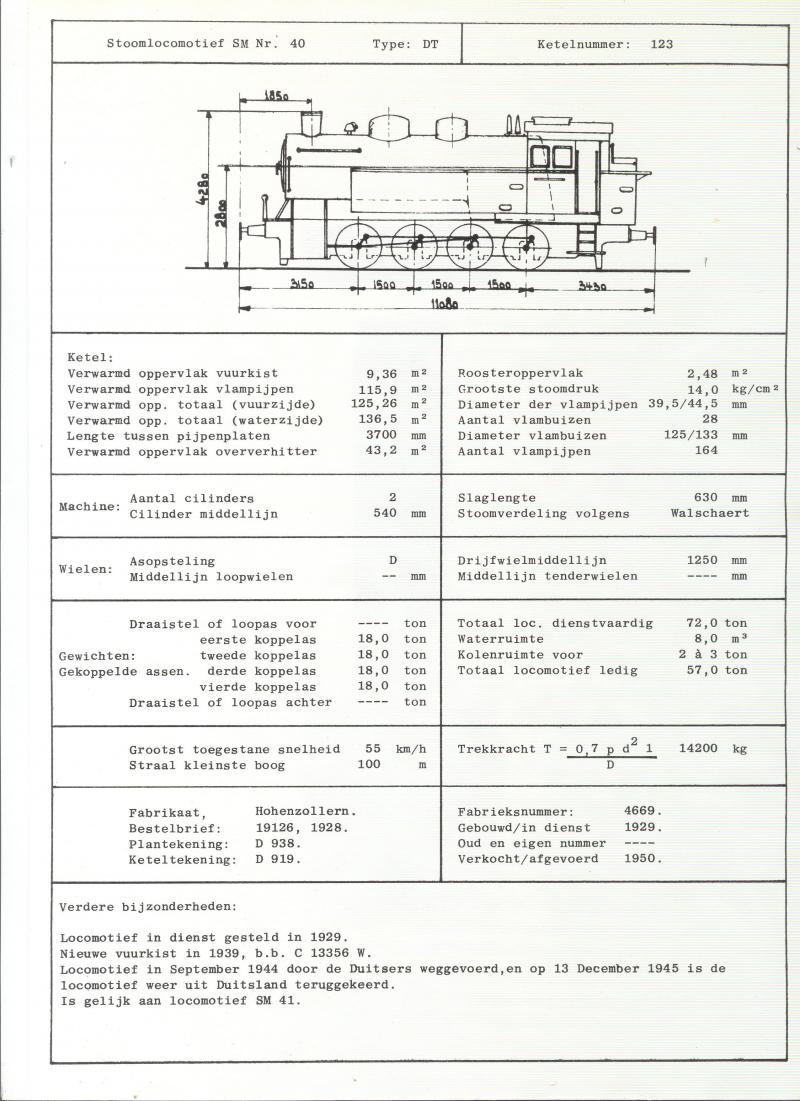

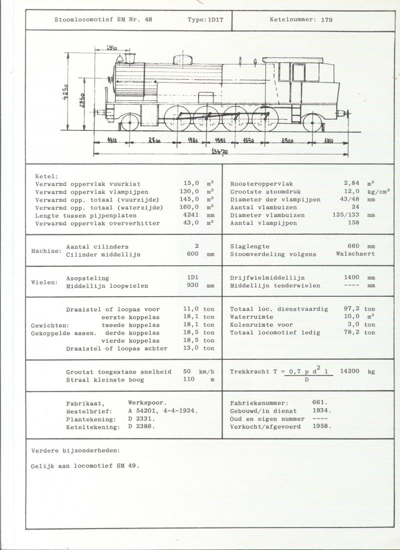

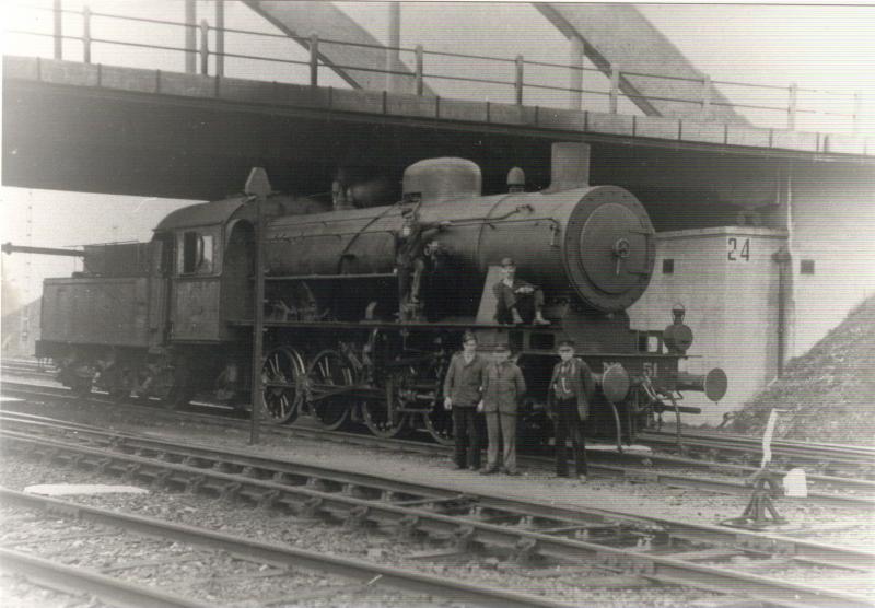

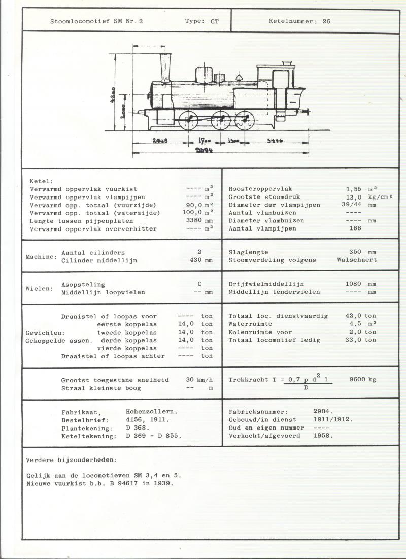

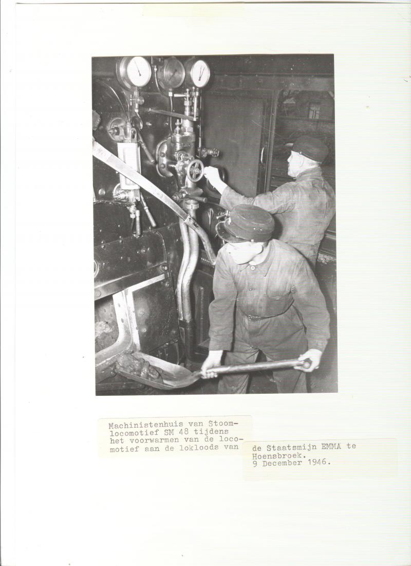

Lambert1921
Berichten: 679
Re:Stoomloks van de staatsmijnen
Reactie #29 Gepost op:
01 February 2013, 16:15:51 »

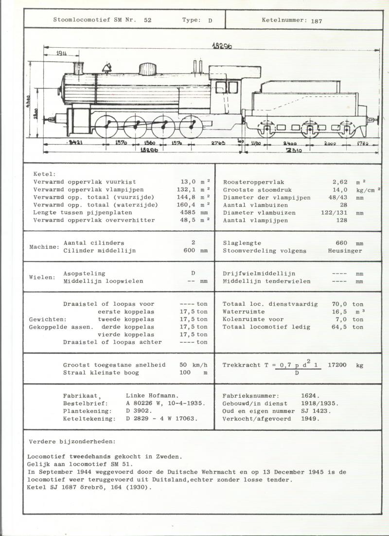

Hallo Jeff
In mijn archieven nog wat informatie gevonden over de staatsmijn locomotieven. Misschien dat je er tijdens het bouwen nog wat aan hebt. De Locomotief onder de brug is de SM51. De foto is genomen in de oorlogsjaren, te zien aan de geblindeerde lamp. De persoon rechts op de foto is mijn opa. Volgens mijn vader was de kleur van deze locomotieven zwart. De SM 40 en SM 48 waren donkerblauw.
Groeten Bert Senden
