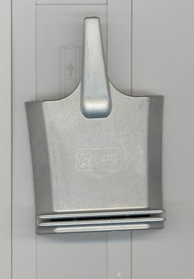

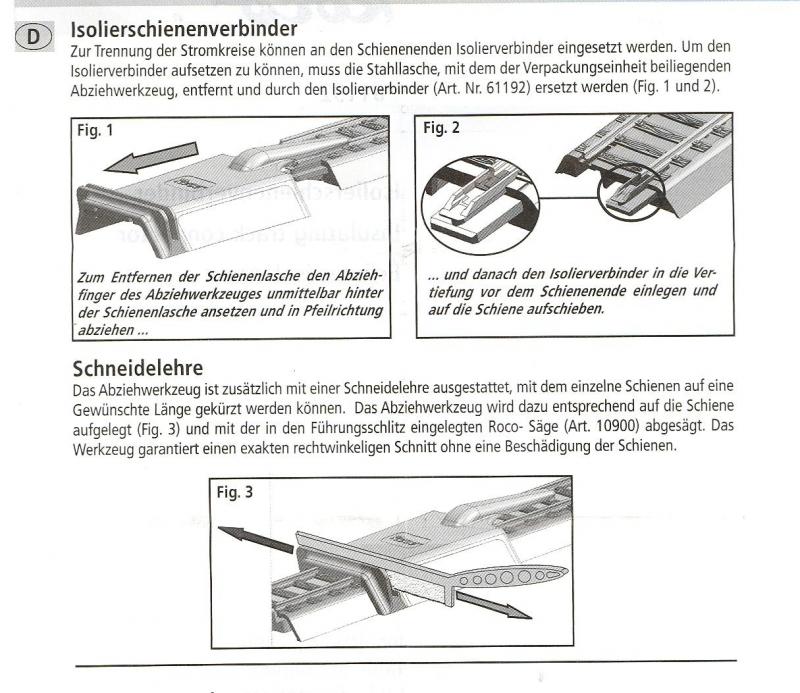

Zaagje van Roco aangevuld met een hulpstukje waarmee je haaks de rails kunt afzagen (er zit een gleufje links in waar de zaag in past) en ook te gebruiken bij de rails verbindingen
http://www.roco.cc/produkte/uebersicht/detail/cat/6063/d/3/p/1018%2C6063%2C140/pr/geoline-isolierschienenverbinder-mit-universalwerkzeug.html
Gr Piet

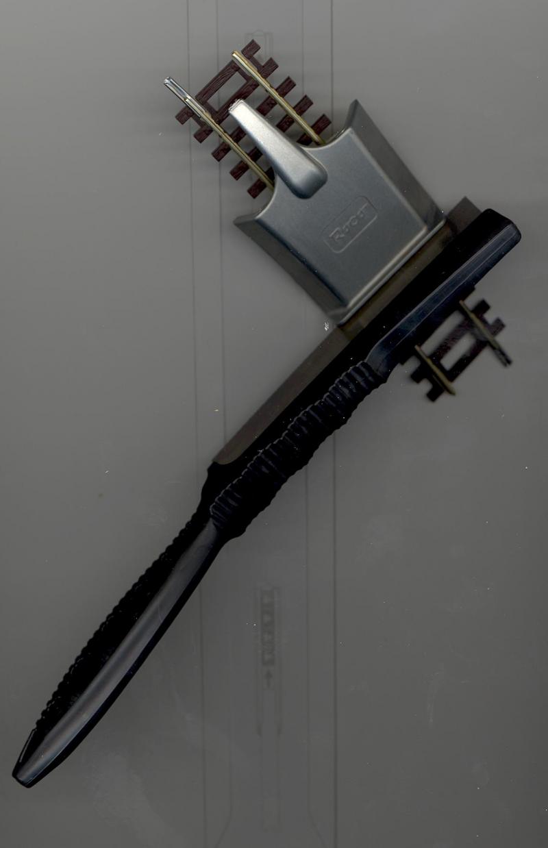

Harm,
Wat je ziet is de bovenkant, aan de onderkant zitten een paar riggels die precies op de rails passen, als je deze dus op de rails legt dan kan hij eventueel alleen maar in de lengte richting van de rails schuiven maar niet in de breedte en ook niet draaien, dus je zaagd altijd haaks.
kijk hier even   https://images.beneluxspoor.net/bnls/rails_verbinder.jpg
https://images.beneluxspoor.net/bnls/railszaagje.jpg
https://images.beneluxspoor.net/bnls/verbinder.jpg
Gr Piet

« Reactie #13 Gepost op: 02 May 2010, 19:46:01 »
Dat zaaghulpstukje lijkt me alleen maar handig als je beide spoorstaven tegelijk wil doorzagen. Maar als je in reeds gelegd spoor een isolatiescheiding wil zagen moet dat vaak maar in één van de staven. Dan zit dat hulpstuk volgens mij alleen maar in de weg.
In zo'n geval fixeer ik eerst de spoorstaaf door er twee messing spijkers naast te zetten die ik dan aan de staaf soldeer. Daarna zaag ik de staaf tussen de spijkers door.
