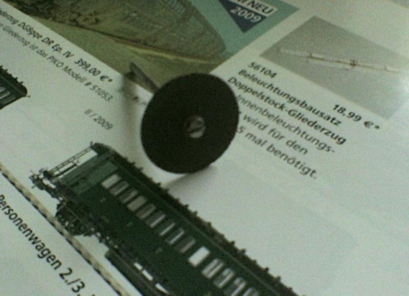

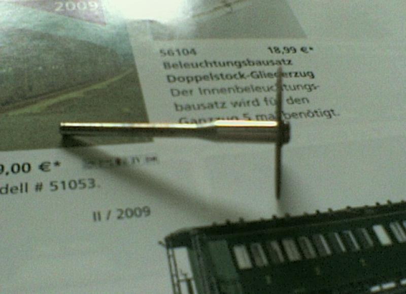

Re:rails door slijpen/knippen/zagen?
« Reactie #24 Gepost op: 03 May 2010, 12:06:03 »
Om antwoord te geven op een bepaalde vraag, hier twee afbeeldingen.
Ze zijn bruin van kleur en ongeveer 2,2 cm doormeter, met een plat boormachientje kan je redelijk vertikaal slijpen, alsook met dremel en gebruik van de flexibel.
zijn zeer breekbaar, niet tijdens het slijpen maar bij wegleggen, tegen een stootje kunnen ze niet goed.
Bestelnr. kan ik momenteel niet meegeven, maar zijn te vinden in Hema en dergelijke zaken die kleine boormachientjes verhandelen.
Groetjes.
Matheus.
« Laatst bewerkt op: 03 May 2010, 12:08:13 door Matheus 18 »
