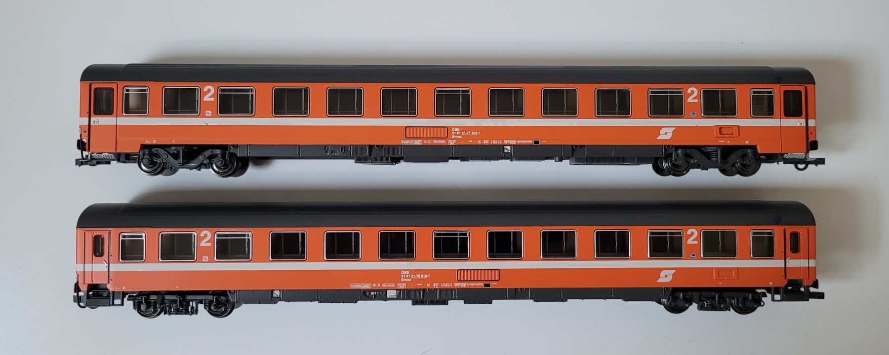

Dat was mijn punt, voor de Bmz moet je de Bmz: 61 81 21-70 hebben.
Zie hieronder het verschil, met name de deuren dus.
PS ik vroeg mij net wel af, wat is er eigenlijk met deze rijtuigen gebeurd? Zijn die later omgebouwd naar 'hoge' deuren?
De groeten! Vincent

TENfan
  • Nieuwe gebruiker
  • Berichten: 9
Re: Samenstelling Austria Express
« Reactie #293 Gepost op: 14 June 2023, 21:57:53 »
Hallo Vincent,
Ik denk dat je gelijk hebt! Dus dat de Oostenrijkse B-rijtuigen niet echte Eurofima rijtuigen waren (dus met moderne zwenk-zwaaideuren en vrij grote ramen) maar andere types met klassieke draai-vouwdeuren en dus wat kleine ramen. Op deze foto kan je inderdaad goed zien dat het om een type met draai-vouwdeuren gaat (zie de openstaande deur van het eerste rijtuig net na de locomotief):
https://www.flickr.com/photos/ahrend01/14904496202/in/photolist-oAyfMY-WkoePJ-9Wou5U-oH4rss-2mMuTW2-2ka4MvQ-WkobDL-FdJhk4-TtE2ut-2mvjmhV-rqwvrX-RfS7nJ-ThYkju-DakNx4-ojHJkL-r8X4XL-TPRWHq-RZJinT-SoAdqq-rvNC3U-22YYiJG-qg5qRx-kAA2k6-NpnEqX-ufZ6qm-dkkzNm-9pW3XR-Efi54v-6jAtT3-dks9HH-d9Xx9Z-d9X4sp-5R7CQk-b3uda-RfLtJh
Zoals je zelf ook al aangeeft moet het dan gaan om de serie Bmz 61 81 21-70000-054 (55 stuks), gebouwd door SGP. Deze waren in plaats van met Fiat-draaistellen met SGP-draaistellen uitgerust.
« Reactie #294 Gepost op: 14 June 2023, 23:11:29 »
Met lage deur bedoelde ik inderdaad draai-vouwdeuren; leek mij uit de eerdere foto's wel duidelijk :angel:
De eerste 'eurofima's' hadden overigens (ten dele?) ook SGP draaistellen, zij deze Amz:
https://kzmr.cz/aktualne-z-naseho-kolejiste/
Overigens is RIC volgens mij officieel nog steeds geen Eurofima
« Reactie #299 Gepost op: 15 June 2023, 19:09:24 »
Nee, die zijn altijd zo gebleven. Bij de ÖBB hebben ze de "upgrade"-modernisering doorlopen, zijn ook nog omgebouwd voor 200 km/u, maar daar zijn ze een jaar of 5 geleden aan de kant gegaan. Tegenwoordig rijden ze in Tsjechië voor Regiojet als Bmz 21-90 en voor de CD als Bmz 232 danwel Bmz 224 waarbij in die laatste variant 1 Abteil is omgebouwd tot keukentje. Zoals je op de foto's kunt zien, is de verdere inrichting wel verregaand conform het standaard Eurofima-rijtuig.
Nee. Eurofima is eigenlijk ook geen klassering, want ze zijn wel bekend van het begrip "Eurofima-rijtuig", maar eigenlijk is het een organisatie die financiering voor materieel heeft georganiseerd. Het begrip RIC op een rijtuig is nog iets anders en zegt dat het ding verregaand internationaal toegelaten is. Ook op rijtuigen die 0,0 te maken hebben met een Eurofima-rijtuig, kun je de term RIC zien. Van de aloude Bm235, via de SBB Apm61 panoramawagen tot aan het Poolse "Jan Kiepura"-slaaprijtuig, alle drie hebben "200 RIC" als toelating opgestickerd staan.
