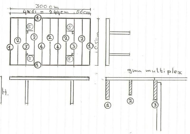

Nu over het spoor Ik heb een ontwerp voor een tafel gemaakt
Ik zal het uploaden
De uitleg van de tekening komt met de volgende reactie
BAMA
Berichten: 341
Bart
Re:Remie_Märklin - (Baanplan H0)
Reactie #143 Gepost op:
08 June 2010, 11:50:44 »
Hoi Remie
Al het houtwerk is vurenhout
1 = 18x119 mm Dit is het randhout wat breder is waardoor de tafel niet kan doorzakken
2 = 18x69mm Dit is voor ondersteuning van de platen in het midden
3 = 27x119 mm Dit hout is dikker omdat hier een las komt van 2 platen
Het is veel makelijker om met multiplexplaten van 61x122cm te werken A voor het transport en B om het te verwerken
3 = ook breder omdat daar de tafelpoten aan bevestigd worden
4 = 27x69mm Dit hout is dikker omdat hier een las komt van 2 platen
5 = 18x119 mm Dit is een klein stukje hout tussen 2 en 3 en dient omde tafelpoten aan 2 kanten te bevestigen
6 = 44x44mm Dit zijn de tafelpoten De lengte moet je zelf bepalen ivm de door jou gewenste tafel hoogte
7 = 9mm multiplex van 61x122 cm
aan Klein materiaal heb je nodig schroeven van 50 mm voor het houtwerk en 30 mm voor de platen
Al het houtwerk dien je HOH 30,5 cm te maken te beginnen van af links aan de rechter kant hou je een pasmaat over van 56 cm
Remie dit is een aanbeveling Je Moet Niets
Heb je vragen dan zie ik wel
Groet Bart

Hoi Bama.
Je steekt er echt veel tijd in, complimenten.
Ik volg Remie zijn Topic net zo aandacht vol als jij.
Leuk wat er zoal steets aan plannen voorbij komt.
Ik hoop ook. zeker voor Remie, dat het sucsesvol zal worden.
Aan jou zal dat in ieder geval niet liggen.
Hiermee moet het zeker te bouwen zijn.
Martin.

Remie
Ik heb nog een toevoeging
In het begin heb je een keer aangegeven dat je onder de tafelpoten van je vorige spoorbaan zwenkwielen hebt gemaakt
Die heb je natuurlijk ook nu weer nodig om je spoorbaan van alle kanten bereikbaar te maken
De lengte maten van het houtwerk heb ik niet aangegeven Die mag je zelf bepalen
Ik heb nog een tip voor je , maar die weet je waarschijnlijk zelf wel
Als je de ondertafel klaar hebt moet je je rails volgens plan provisorisch aanbrengen je kunt dan bepalen welke grote stukken overblijven waar geen rails licht Daar moet je dan het plaat materiaal verwijderen (uiteraard wel een veiligheidszone toepassen) zodat je bij storingen altijd bij je treinen kunt komen
Groet
Bart
