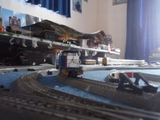

Ik heb nu een baangelegd op de grond. Zo gaat het er ongeveer uit komen te zien. Er zijn 2 sporen bij het station weggehaald. En er is een klein rangeer terrein bij gekomen.
Foto's zeggen meer:
Rangeer spoor.

mooi!

Hoi Remie
Leuk om te zien.Ik vind het wel grappig om te zien dat je na aankoop van het railmateriaal je je niet kunt bedwingen om eerst de tafel te maken en dan met de rails aan de gang te gaan.
Ik heb nog een vraag aan jou over de C rails.Ik wil graag weten hoe stijf die rails zijn,dit ivm de overgang van het horizontale gedeelte naar de hellingbaan.Het lijkt mij dat de C rails erg stijf zijn en dat je bij een overgang naar de hellende baan een raillas moet hebben
