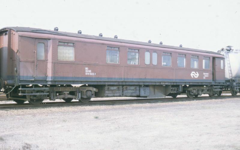

Zijn ze niet plotbaar?
Grts
Nervensäge.
Berichten: 9917
Re: BNLS Baanbreker - Blokkendoos rijtuig voor sproeitrein
Reactie #121 Gepost op:
26 May 2010, 18:43:08 »
tuurlijk, maar dan moet er wel eerst iemand zijn die ze tekent. Het dak is ook een beetje irritant qua vorm, als ie gefreesd zou worden weet ik er wel wat op maar t blijft een hoop werk.

Alles is plotbaar, maar de wanden zijn niet vlak en het dak heeft ook een dubbele kromming. Het is dus handiger om een mal te maken en dan te gieten uit resin. De wanden en het dak van de DJH komen ook uit een mal, maar dan in witmetaal uitvoering.
Ik neem nog verder contact op met DJH. De kits zijn 175 GBP. Ze zijn bereid ze zonder motor te leveren met een korting van 17 GBP. Ik denk dat het interessanter is eens te vragen of ze een aparte kit als kleine serie voor liefhebbers willen laten maken. Met de handleiding in de hand ga ik een voorstel schrijven wat dan in die kit zou moeten zitten. Ik heb geen idee hoe groot hun serieomvang moet zijn voor een herproductie. Ik verwacht overigens dan ook nog een prijs van minimaal 100 à 120 GBP per stuk, dus goedkoop wordt het op deze manier nooit.

Naos,
Dat is dus niet het blokkendoos rijtuig, waar het in dit draadje om draait, maar dit zijn de 2 omgebouwde omC's. Heeft toch iemand er 2 DJH kits aan opgeofferd? Hier is in dit draadje ook al eens over gesproken.
Mooie trein trouwens. Staat ook nog op mijn verlanglijstje: 2400 en CHD zijn al in huis. Nu nog 3 makette wagens en 2 DJH's.
Ivo

Als ik dit draadje zo lees,worden de slijptrein, en de sproeitrein door elkaar heen gehaald.
Sproeitrein: met 2 ouwe ome Keesjes
Slijptrein: Ouwe mat 24 met 2 tenderbakken van de Zweden.
Gr Hans
Ivo tB
Berichten: 5583
Reactie #134 Gepost op:
10 November 2012, 20:48:55 »
Nee hoor, de sproeitrein was later wel degelijk uitgerust met een omgebouwde blokkendoos. Eerst in de jaren '50 en begin '60 de 2 omC's en later een omgebouwde blokkendoos. De slijptrein had ook een omgebouwde blokkendoos (een andere) tussen 2 ex tenders van de NS 4000.
