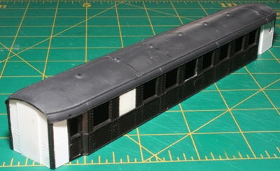

De Post heeft keurig meegewerkt ! De plot lag idd op de deurmat  ;D
Dus maar even flink aan het knutselen en verslag-webpagina schrijven geweest...
... De 'lange' kant met schuifdeur en raam.
... en de andere kant met overzicht'
( Klik op de plaatjes voor een uitgebreider verslag )
Bouw ligt nu weer even stil, eerst moet de lijm uitharden, voordat uit de lange kant ook de deur gezaagd kan worden.
Grtzz,
Karst
« Laatst bewerkt op: 07 April 2010, 11:46:06 door Karst Drenth »

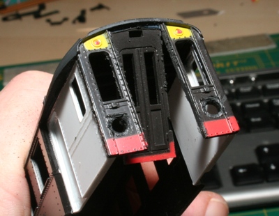

Heb vanochtend in alle vroegte nog even de 'lange' kopwand uitgezaagd en het vervangingswandje er in gezet... past ook ;) ( vanavond foto's )
Ook de raamdichtzetplaten passen, evenals de twee geblindeerde ramen.
Dus als Gerco tijd en zin heeft ;) kan de plot, wat mij betreft, uitgeleverd worden.

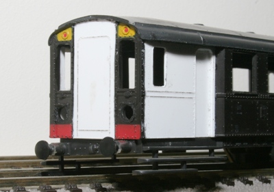

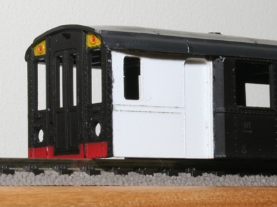

Deze hadden jullie nog te goed...
... Bouw ligt nu wederom even stil, eerst moet de lijm uitharden, voordat er geplamuurd en geschuurd kan worden.
