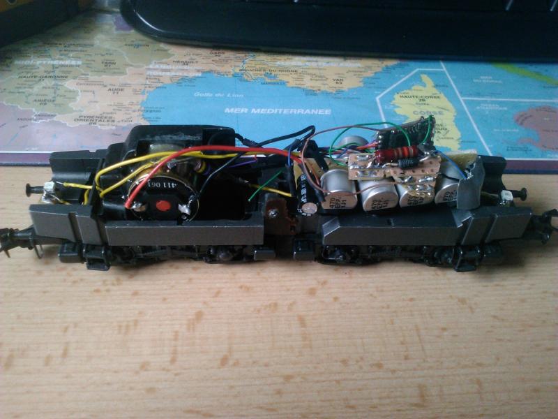

« Reactie #46 Gepost op: 04 June 2012, 10:47:35 »
Wow.. Henk, heb je een suggestie voor een Conrad of RS-Online bestelnummer? Ik heb even zitten kijken, maar de elco's die ik tegenkom passen er never-nooit-niet in. Heb ook nog een paar 1000 uF liggen, maar die passen niet. Wellicht dat ik die in de motorpost ga proberen...
Richey
  • Berichten: 22979
Re:Condensator in lok bij digitaal/
« Reactie #47 Gepost op: 04 June 2012, 11:11:25 »
Mja, het is ook alweer een tijdje geleden dat ik er eentje had en in mijn beeld wat het vooral holle ruimte. Aan één kant heb je natuurlijk het motordraaistel, maar aan de andere kant is toch wel ruimte?
Deze is 32 mm bij een doorsnede van 16 mm. Dan kunnen er toch in ieder geval wel vier worden ingepropt of vergis ik me nou?
http://www.conrad.nl/ce/nl/product/445179/
Richey
  • Berichten: 1045
« Reactie #48 Gepost op: 04 June 2012, 12:17:36 »
Ik ga er gewoon een paar bestellen van de week, kijken of het lukt.
Vooralsnog ben ik in ieder geval niet geheel ontevreden, al i shet wel een lekker volle bende geworden van binnen... :-):
Richey

« Reactie #49 Gepost op: 05 June 2012, 23:57:11 »
Voor mijn motorpost heb ik 2x 870 uF gebruikt, hoewel ESU minimaal 2200 uF adviseerd. Afgezien dat ik wat problemen heb met de decoder zelf (zie andere draadje), was dit voldoende om de rijeigenschappen behoorlijk te verbeteren (ik heb ook de veldspoel vervangen door een permanent magneet). Wat betreft de grote van de condensatoren, als je echt compacte nodig hebt, moet je "goldcaps" gebruiken.

« Reactie #50 Gepost op: 06 June 2012, 00:31:54 »
Veel beter is het echte powerpack van ESU aanschaffen. Daarin zitten zogenaamde goldcaps en in vergelijking met elco's kan daarin bij dezelfde inhoud al gauw het hondervoudige aan energie worden opgeslagen.
Alleen hebben goldcaps een hoge interne weerstand. Ze even snel leeg trekken zoals een motortje dat doet kan niet: het enige wat ik kan bedenken is dat er in dat powerpack van ESU een speciale goldcap zit inclusief schakeling om zo snel mogelijk van de energie in de goldcap gebruik te maken.
@ Henk: 6 stuks van 4700 uF? Is dat niet een beetje erg overdreven ;) Al die capaciteit moet ook opgeladen worden...
Zelf ben ik van plan om in m'n O&K lokje ook het nodige te proppen: ik ben begonnen met 25 Volt 100 uF exemplaren, die ik parallel schakel. Omdat ze met hun plastic hoesje met opdruk niet met z'n vieren onder de huif pasten heb ik steeds van 2 stuks het hoesje verwijderd. Wel opletten, want het metalen busje van de condensator geleidt wel degelijk en het kwam dan ook tot sluiting toen deze tegen het metalen lokhuis (nog steeds verbonden met een van de rails) zaten en ik de spanning inschakelde.
Omdat de ongeveer 800 uF die ik tot m'n beschikking heb eigenlijk nog te weinig is, ga ik het binnenkort (binnenkort is nogal rekbaar bij mij) met SMD-elco's proberen.
