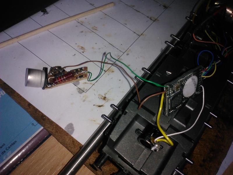

Ik ben bezig met een LokPilot V4.0 er een condensatortje bij te plaatsen, hij blijft nog wel eens staan...
Boekje van de decoder erbij, pagina 19 staat hoe en wat. Zou dus niet moeilijk moeten zijn.
Dit nagebouwd:
Met een multimeter zie ik dat de condensator inderdaad netjes langzaam leegloopt, maar de lok stop onmiddelijk bij een stroomonderbreking. CV113 staat keurig op 105, dus dat heb ik ook veranderd.
Heeft er iemand ervaring met dit specifieke gedoe? Zoals te zien is heb ik de gloeilampjes er ook al uitgehaald, dus die zijn het ook niet (qua stroomvreten).
De elko die ik geplaatst heb is een 470UF/25V, dus dat zou moeten lukken...

470 microfarad energiecapaciteit stelt zelfs voor een zuinig motortje niks voor en ook de aangepaste Märklin motor is nog steeds niet zuinig te noemen. Op de tekening in mijn handleiding staat dan ook 2200 microfarad en daar komt het motortje nog steeds niet ver mee. Wil je enig effect merken, dan moet je die 1100 volproppen met zo veel mogelijk elco's. Veel beter is het echte powerpack van ESU aanschaffen. Daarin zitten zogenaamde goldcaps en in vergelijking met elco's kan daarin bij dezelfde inhoud al gauw het hondervoudige aan energie worden opgeslagen.

Nou... ik had dus de complete Marklin motor er uit gevist, en er zo'n heel licht motortje ingezet (ik kan fff niet op de naam komen, maar zo'n cdrom achtig dingetje).
Nu heb ik dus maar alle 5 de 470MicroFarad condensators ingezet, ik ben nog niet écht overtuigd... De verlichting blijft zeker 5 seconden branden, de motor stopt nog steeds wel behoorlijk snel.

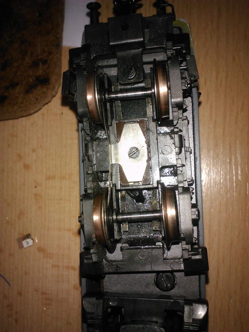

De stroomafname:
Standaard dus... wat valt er verder echt mee te doen (behalve de slipbandjes opofferen)...?

De foto laat zien dat deze al wel afname op beide zijden heeft.
Dit had mijn hamo niet.
Doen de wielen van het motorstel ook mee aan de stroomafname.
Misschien valt hier nog iets te behalen. (zonder de banden te verwijderen)

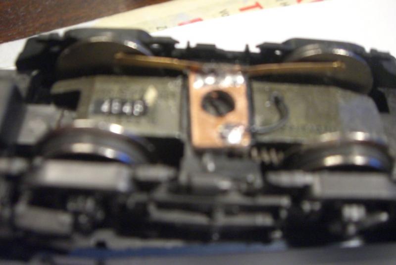

Nee, de stroomafname van dit model is beperkt tot vier wielen. Het motordraaistel doet niet mee. Daar alsnog stroomafname aanbrengen kan helpen. Wil je de condensatormethode gebruiken, dan moet je ook met zo'n CD-motortje eerder aan tienduizenden miccrofarad denken. Nu heeft dit model voldoende ruimte voor een heel stel elco's van bijvoorbeeld 4700 microfarad.

Sorry voor de slechte foto, maar dit is mijn extra stroomafname op het motordraaistel. Werkt perfect.
Zie dit draadje: http://forum.beneluxspoor.net/index.php/topic,37756.msg579856.html#msg579856

Nu ik de foto's zo bekijk, zou nieuwe wielen bestellen misschien ook al een verschil maken. Ik heb de oorspronkelijke 1139 gehad en daarvan herinner ik me glimmende blankmetalen wielen, net als op de foto van Ruud. Bij Richey is het laagje nikkel (meestal) compleet van de wielen verdwenen.
