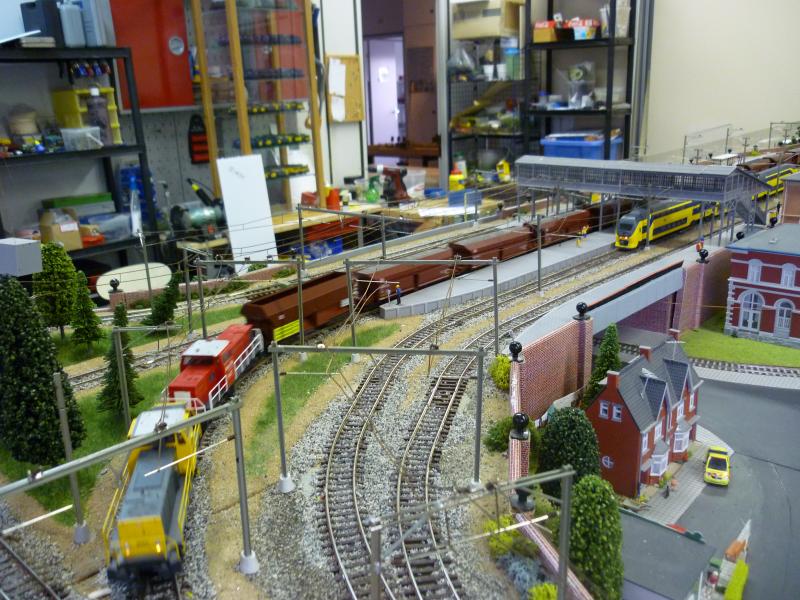

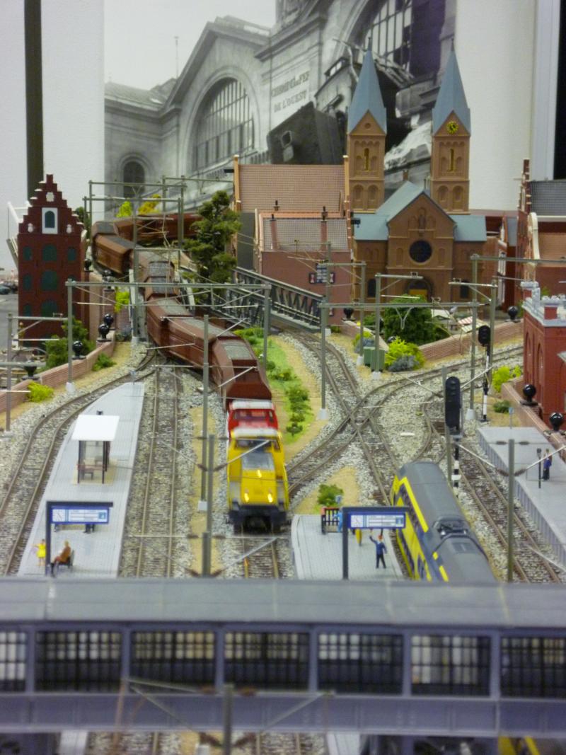

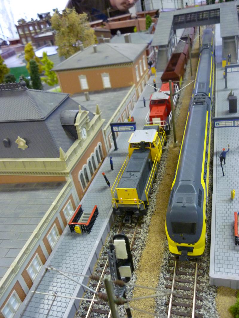

Hier wat foto's van Chris zijn ertstrein in actie vanmiddag met test rijden,
Zal in het weekend nog meer foto's maken en kijken of ik een mooi filmpje kan maken.
Groetjes,
Ruben
