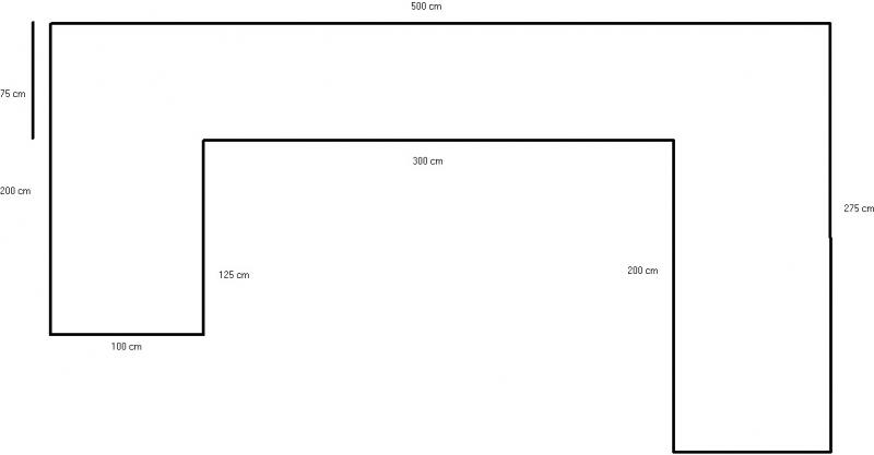

Ook ik heb, na lange tijd, de boeken uit de doos gehaald en weer warm geworden voor onze hobby.
Ik ben een baan aan het plannen op de zolder.
Ik heb de volgende afmetingen ter beschikking. De achter- en zijwanden zitten vast aan de muur, dus niet toegankelijk.

Het thema is het Nederlandse oord Knorresteijn, met een klein stationnetje en een raccordement voor container overslag.
Enkele zaken voordat ik verder ga:
- bovenbouw: FL Profi
- Schaduwstation: FL model
- Systeem: digitaal (beginner, dus nog veel te ontdekken)
- Periode: 1990 tot heden
- Veel lange goederentreinen
- 3 lange reizigerstreinen
- Enkele kortere treinstellen
- Plannen. bouwen en rijden zijn belangrijker dan realistische scenery
- Bouw is nog niet gestart
Eerste versie van het baanplan:

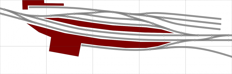

Bovenbaan:
https://images.beneluxspoor.net/bnls/Knorresteijn_V20101_bovenbaan_1.jpg
Kenmerken:
- Lekker lange spoordijk (paradebaan)
- Beetje bedrijfigheid op raccordement en station
- Trein lekker lang in het zicht

Zoals ik al schreef, ik wil digitaal gaan. Maar hoe of wat, weet ik nog niet. Het forum en de rest van internet staat er vol mee. Maar ik kom er toch niet echt uit en ben wellicht te ongeduldig om het allemaal zelf uit te vinden. Ik ben voornemens om in Best eens naar de modelspoorvereniging te gaan. Daar valt een hoop kennis te halen, vermoed ik.
Schiet maar op het baanplan. Er is vast voldoende ruimte voor verbetering.

Hallo Ferry,
Welkom op het forum... Al is dat een tijdje geleden.
Je doelstelling met dit baanplan is duidelijk, gewoon rijden of het nu realistisch is of niet... dat maakt niet zoveel uit... :) Toch wat tips voor je ontwerp:
Zichtbaar gedeelte: Hoeveel ruimte heb je tussen de muur en het spoor getekend? Houd toch rekening met een cm of 10 minimaal. Daardoor kan je nog een soort achtergrond creëren tussen het spoor en de muur. Het station: Waar wil je de perrons situeren? Ik zou ter hoogte van het station tussen de doorgaan de sporen meer ruimte maken waardoor je daar een eilandperron kan bouwen. En nu kunnen je treinen niet van het onderste doorgaande spoor naar het rangeerterrein.
Spiraal naar schaduwstation: Het hoogteverschil van ongeveer 20cm is goed, zelf zou ik iets meer nemen 24 - 30cm, maar 10 - 12cm per winding is wel veel. Ik zou de huidige spiraal meer door trekken naar onderen waardoor er langere rechte stukken in komt. Dan kan je wel de 10 - 12 cm aanhouden.
Schaduwstation: Waarom de 3 kleine opstelsporen? Je kan ook deze sporen doortrekken waardoor je één lang opstelspoor maakt dat kan je in diverse blokken opdelen waardoor je toch 3 of zelfs 4 treinstellen kwijt kan. Het scheelt weer de aanschaf van 4 wissels.
Ik zou nog wel gaan nadenken over de bereikbaarheid. Een mens kan maximaal 80cm zonder problemen reiken. Vooral omdat je tegen de muur gaat bouwen genoeg ruimte tussen de niveau's. aanhouden. Op verschillende plekken (in de hoeken) ook mangaten aanbrengen zodat je nog een ontspoorde trein kan redden.
Denk rustig na over de opbouw van het frame, hoe je dat wil gaan aanpakken met de twee niveau's. Wat voor een hout wil je gebruiken, in module's of gewoon recht toe recht aan treintafel...
Info over Digitaal? Ja daar zou ik zeker informatie vragen bij de modelspoorclub. Dan kan je waarschijnlijk ook de verschillende systemen live zien. één advies: Koop je eerste startset bij een winkel, zij kunnen je ook veel info geven, je hebt geen probleem met terugsturen i.v.m garantie of reparatie. Voor dat soort zaken kan je gewoon langs de winkel.
Succes met je baan!
Groeten Ronald K.

Naar mijn mening wordt de railspiraal een grotere klus, dan het schaduwstation. 8)
Passen de lange treinen wel in het station? De stationssporen lijken aan de korte kant te zijn, vergeleken met de sporen in het schaduwstation.

Ik hoop dat het nu duidelijker is geworden.
Ik ben op zoek naar feedback over de haalbaarheid van het plan.
Gr,
Ferry

Op het station zal je voor realistisch treinverkeer toch echt een verbinding tussen de 2 hoofdbanen moeten maken. Je zal dan wel een keerlusschakeling moeten maken.
Verder zou ik in het schaduwstation de sporen allemaal even lang maken daar heb je wel de ruimte voor
Groeten Bob

Je hebt het vast al gezien, Ferry: de wissels in het ovaaltje vragen om een keerlusschakeling. Wat is eigenlijk de functie van deze overloopwissels op die plek? Ik zou ze bij het station leggen.
De lengte van de helling schat ik nu op vier meter. Bij een stijging van 3 procent geeft dat een hoogteverschil van 12 centimeter. Dat is naar mijn mening te weinig. Veel steiler moet je de helling niet gaan maken. Bij calamiteiten, storingen aan de baan of onderhoud kom je met deze 12 centimeter echt ruimte te kort. Probeer minimaal 25 centimeter aan te houden.
Terug naar de tekentafel. :-X ;) Sterkte en succes.
