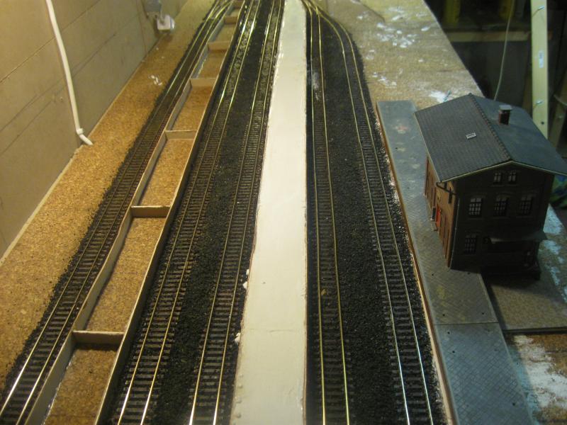

Dank voor het snelle antwoordt, ik heb dus niks verkeerd gedaan. Alles rustig maar latem drogen.
Even een tweetal foto's hoe het er nu uitziet:
Grt, Ronald.

@ Ronald RB,
Rustig laten drogen is wel zo goed, als ik het zo bekijk ligt er zeker wel 1,5 cm aan gips op
dus dat neemt even tijd om te drogen.

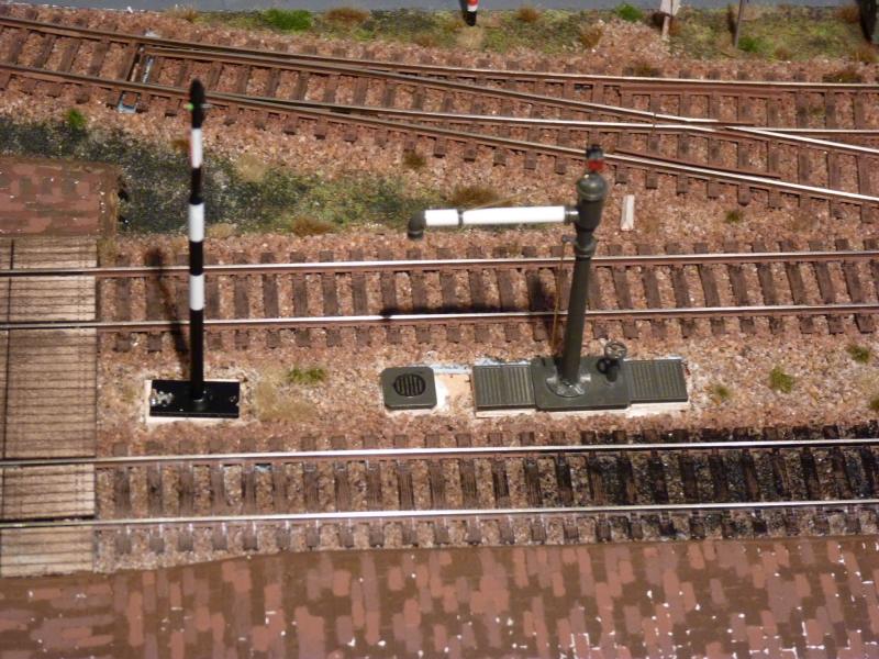

Zo even weer een update:
De waterkolom zoals deze heel aardig overeen komt met de foto op de vorige pagina.
Alleen de kleur moet even aangepakt worden:
Zo zilver om mee te beginnen, als deze een nachtje heeft gestaan maar eens wheatheren.
En ik moet ook nog steeds vloei halen....  ::)

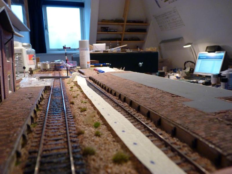

Het perron afgewerkt aan de spoorkant met stalen H profielen om zo de bekisting
"op de plek te houden".
Tevens nog een seinpaal in elkaar gezet voor het uiteinde van spoor 1, deze had ik nog niet klaar
maar zit al in de witte verf, wat rest is afplakken en dan een laagje zwart en een laagje matte lak.
Werk genoeg! wederom  ;D

die klinkers heb je echt heel mooi gemaakt.
alleen op de eerste foto is wel te zien dat het gips is!
hier en daar zie je witte plekken.
ga je dit nog bijwerken?

De witte plekken ga ik inderdaad, allemaal nog bijwerken.
Dat is toch wel het "nadeel" van gips dat iets te diep is
ingekrast, daar krijg je zo ongeveer geen verf in.
Ik zal de dunne kwastjes er t.z.t eens bijpakken en de basis kleur bruin om
alle plekjes bij langs te gaan, en dan zijn er nog al een paar, want bij de VAM op
het terrein stikt het er ook van. (die worden alleen grijs bijgewerkt)

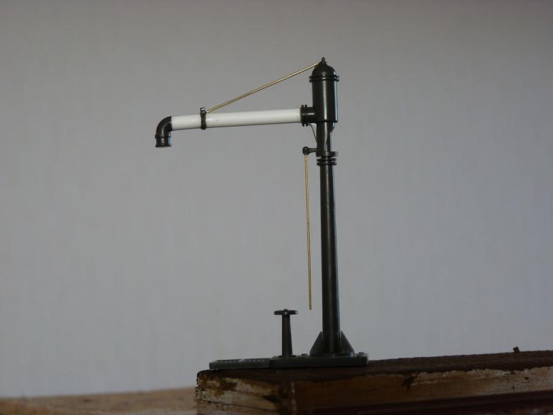

De waterkolom:
2 stukjes styreen rond buis met een diameter 3,5mm er tussen gelijmd, daarnaast de
monding van de waterkolom van de originele afgesneden, daar zit de donkere ring
ook aan waar de messing stang naar toe loopt.
Die heb ik ook losgesneden en daarna tussen 2 stukjes styreen ingeplakt.
Gr.
Robbert Jan.

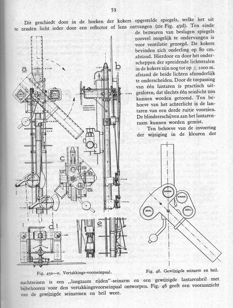

Overigens heb ik wel een set met Philotrain vleugels in huis om een vertakkings voorsein mee
te bouwen, maar daar kom ik even niet uit, de werking is redelijk complex.
Nu staan er 2 van deze seinen op nog geen 10/15 km afstand van huis, dus ik ga eens een
keer plaatjes schieten.
Hier kan je in ieder geval zien hoe het seinbeeld werkt

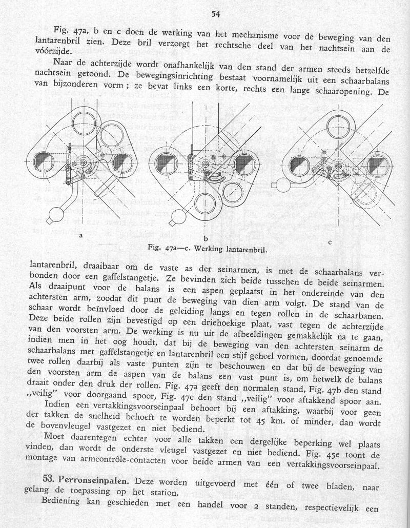

Zelf heb ik nog nooit zo'n sein in mijn handen gehad, maar ik heb een vermoeden hoe het sein misschien werkt
In het kleinste onderdeel zitten naast het scharnierpunt 2 kleinere gaatjes. Een links en een rechts.
Om dat brilletje(heet dat zo?) groen te laten tonen voor het sein "verwacht afbuigend spoor" moet je het gaatje aan de zijkant van de bovenste arm en het gaatje aan de rechterkant van het kleine brilletje verbinden met een stangetje. Zo trekt hde arm het brilletje omhoog.
Om het brilletje groen te laten tonen voor het sein "veilig" moet je het gaatje op de onderste seinarm verbinden met het linkergaatje op het brilletje met een stangetje.
Maar, als je beide seinarmen op die manier verbindt, dan zit alles vast. de oplossing daarvoor is om in beide gaatjes van het brilletje een stukje draad te solderen.
Beide stangen vervang je dan door een stang van dezelfde lengte, maar die je dan terugbuigt, zodat er een lus onstaat. de lus hang je dan om het draadje in het brilletje.
Op die manier trekt bijvoorbeeld de onderste arm het brilletje omhoog om groen te tonen, en het stukje draad aan de rechterkant van het scharnierpunt kan vrij in de lus van het andere stangetje omhoog bewegen zonder dat de bovenste arm ook naar rechts draait.
Snap je het? anders maak ik wel een tekening
Ik kan het ook helemaal mis hebben, maar nooit geschoten is altijd mis

Ik ben vanmiddag lang aan het prutsen geweest met de diverse onderdelen
en heb wel een behoorlijk idee hoe het allemaal werkt, zou moeten werken.
In model is dit systeem helemaal niet zo eenvoudig goed funtionerend te krijgen
en het heeft al heel wat hoofdbrekens gekost, maar geen resultaat.
Lastig ding  ::)

Bedankt voor de opheldering Sobat, ik was al eerder op zoek naar informatie geweest, maar kon niks vinden
Ik ben benieuwd of je het mechanisme goed kan laten lopen Robbert Jan

Als je de tekst lees dan zie je dat er een mogenlijkheid is om de bovenste of de onderste arm vast te zetten. Je behoef dan nog maar twee componenten beweegbaar te maken.
