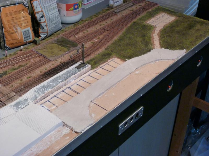

Update,
gisteravond nog een groot deel van het kale hardboord afgewerkt met een laag gras en daarin
al de lijnen uitgezet voor een parkeerplaats achter het station en het toekomstige
seinhuis. De parkeerplaatsen zelf worden van zand/grint de weg er voor langs van gips
ingekrast als bestrating, dat moet nog "even" gestort worden.
Genoeg te doen, ik ga maar eens aan de slag.

Even een klein vraagje. Het viel me op de laatste foto's van je op. Hoe komen de preistners van perron 2 op perron 1? Ik zie geen trapje, paadje of tunnel oid.
Blauwe vingers doen een Swolsch hart kloppen
RobbertJan
  • Berichten: 3547
  • Mcn NSR Groningen.
Re:Modulebaan "Lauwersmeer" H0
« Reactie #483 Gepost op: 02 November 2010, 09:34:31 »
@ Feiko
Via het overpad zo ongeveer midden op onderstaande foto:

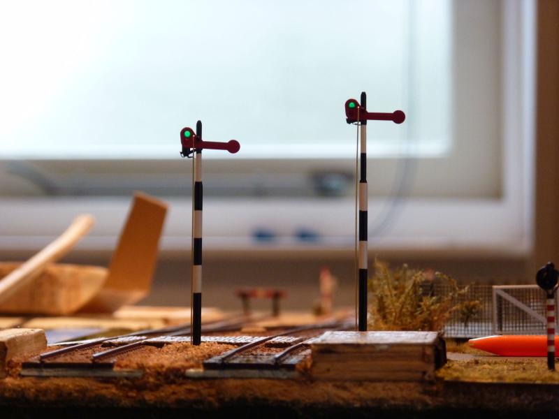

« Reactie #484 Gepost op: 02 November 2010, 12:16:28 »

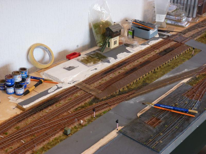

Foto's!
2 seinen op de plek gezet.
Achter het station, een nieuwe weg en parkeerplaatsen voor de auto's van toen.
Een plekje voor het seinhuis is ook gereserveerd.

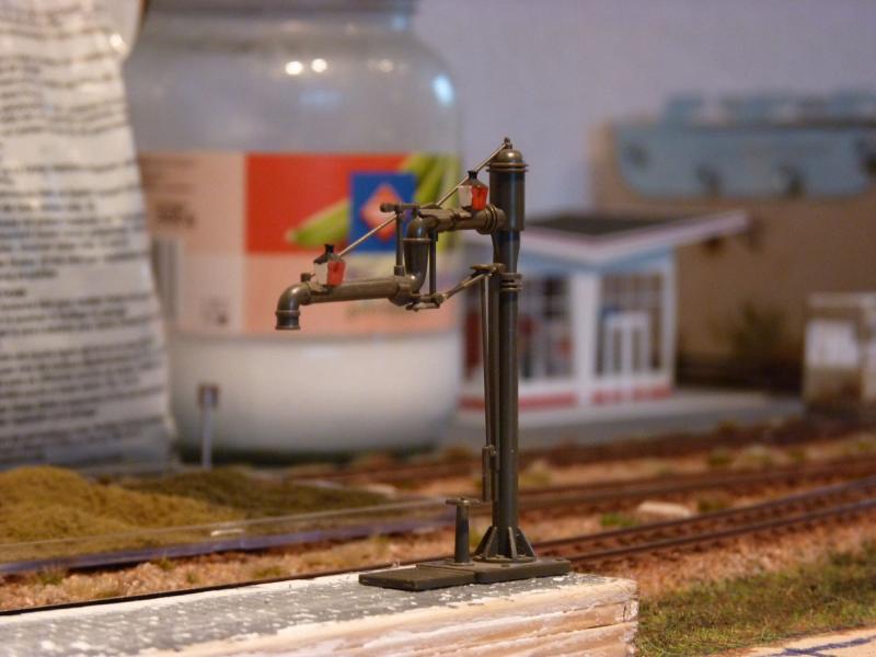

Deze vond ik nog in de scenery doos, misschien te gebruiken als dit type ook voorkwam in NL?

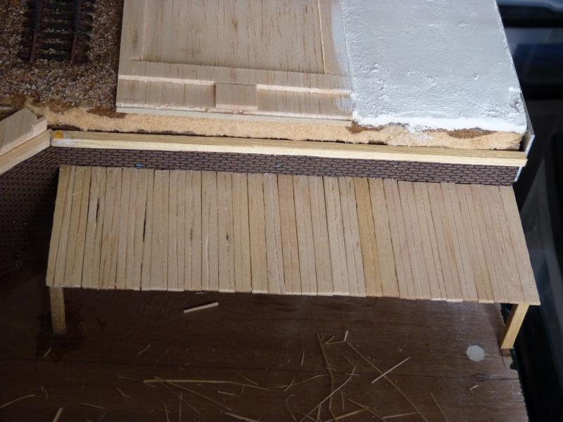

Een begin gemaakt met de steiger, het dek is van roerstaafjes van de Kiosk het onderstel van
latjes afkomstig van vuurpijlen. (het loond te zoeken na oud en nieuw  (y) )

« Reactie #485 Gepost op: 02 November 2010, 12:37:54 »
Nee, maar wel te verbouwen. Zie bijvoorbeeld blz 85, 141 en 142 uit vervlogen stoom.

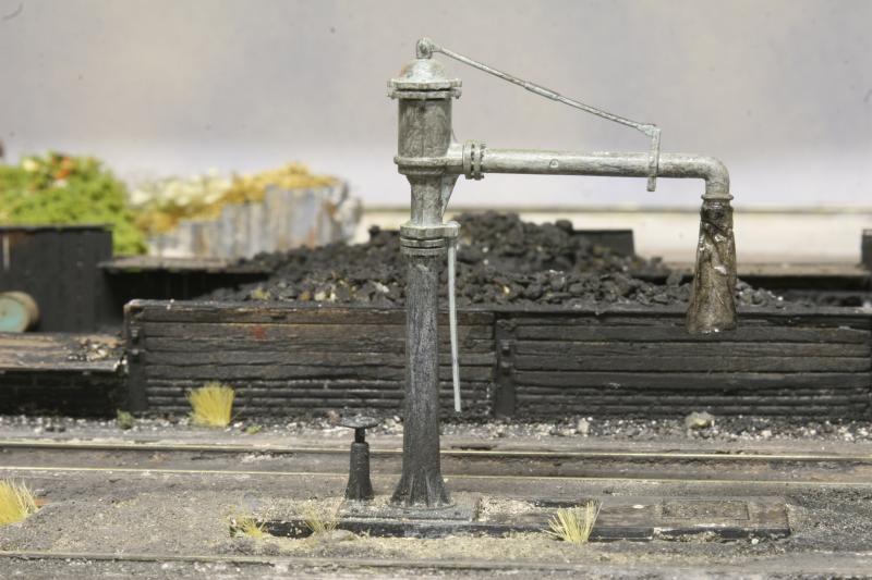

Ik denk dat deze beter overeen komt met een Nederlands voorbeeld
SK
stig
  • Berichten: 10080
« Reactie #487 Gepost op: 02 November 2010, 12:50:01 »
En dan krijg je iets wat op dat ding van Krasmans lijkt. ;D

Een begin gemaakt met de steiger, het dek is van roerstaafjes.......
Is dat niet wat breed voor een steigerplank....het lijkt nu ongeveer 60 à 70 cm. breedt als ik het vergelijk met de breedte van het spoor..

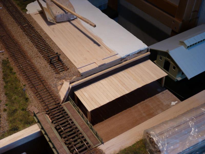

Alle bovenstaande "aangepast"  :)
Allereerst:
Hopsakee! nu nog een stukje jute? er aan (krimpkousje o.i.d?)
De planken door de midden en daarna een groef er in gesneden, hier en daar nog wat
nawerk aan de kopse kanten. Ook moeten er nog een paar extra steigerpalen onder anders
is het wel erg! zwak kwa constructie.
