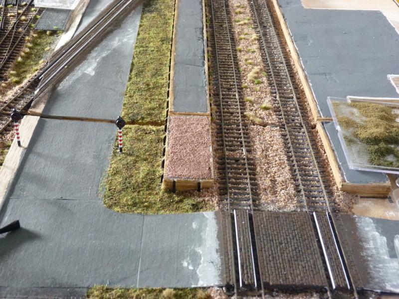

Mooi werk.
Wat betreft de glimmende stenen; "er is net een buitje gevallen".
Gr Koen

Dan zou alles nat moeten zijn, Koen.... dat werkt dus niet

Plaatselijk buitje
of ze hebben het terrein schoongespoten ?

Dat steentjes krassen is inderdaad erg veel werk maar het ziet er dan wel wat echter uit.

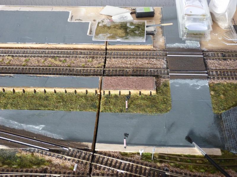

Zo na een paar drukke weken met wisseling van werk en de bijbehorende
opleidingen kan ik nu weer wat aan de modulebaan doen.
Aan het aan glans onderhevige straatsteen heb ik nog niks gedaan, maar het
zit wel in de planning.

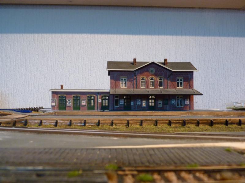

Afgelopen week eerst een nieuw stukje stationsgebouw bijgeplaatst, dit bleek nog
op de club in de oude doos te liggen, wel gebruikt maar nooit zien liggen en dus
ook niet meegenomen naar huis.
Enfin, alles weer bijelkaar en ik vind het er zo ook nog wel mooi uitzien ook.

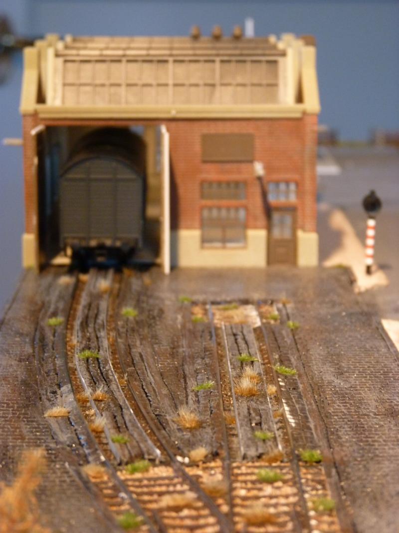

Daarnaast verder gegaan met de verdere afwerking van een ander industrieel plotje, voor de
goederenloods lag ook nog het één en ander aan bestrating wat nog netjes gemaakt moest
worden:
Goed is wel te zien dat de bestrating minder wordt gebruikt hoe verder deze van de loods af
komt, begroeiing slaat dan ook weer toe.
Hier en daar moet de verf nog wel weer bijgewerkt worden gezien door het oppoetsen van de rail
toch verf is meegekomen, hebben we weer wat te doen.
Gr.

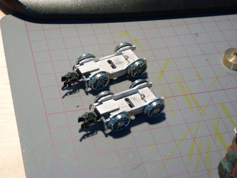

De afgelopen week wederom niet al te veel tijd tussen de bedrijven door.
Dus ik ben maar weer eens begonnen met een projectje wat zo af en toe lekker
ontspannend is. Een NS 6000 van Model Loco.
Eerst maar eens beide loopdraaistellen in elkaar gezet en aangepast zodat de
koppeling er netjes inpast. Wat inhoud dat in het frame van het draaistel een sleuf
gevijld moet worden om zo een doorlopende koppelschacht te krijgen.
De onderzijde van de beide loopdraaistellen, let op de 6 kant bouw M 1,6 dit is niet origineel maar
het schroefdraad wat aanwezig had moeten wezen...... dat was er niet dus dan maar
een tap er door en nu past het wel.
En de tandwieloverbrenging zit ook al inelkaar, loopt als een zonnetje, helemaal met het vliegwieltje er op.
De messing lagerbusjes zijn gesoldeerd met een penbrander, een beetje vloeimiddel en een stukje
tin, afgeknipt dus nooit te veel soldeer op je werkstuk.
De volgende stap is het frame.
Gr.
Robbert Jan.

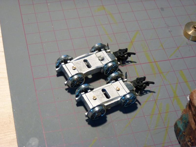

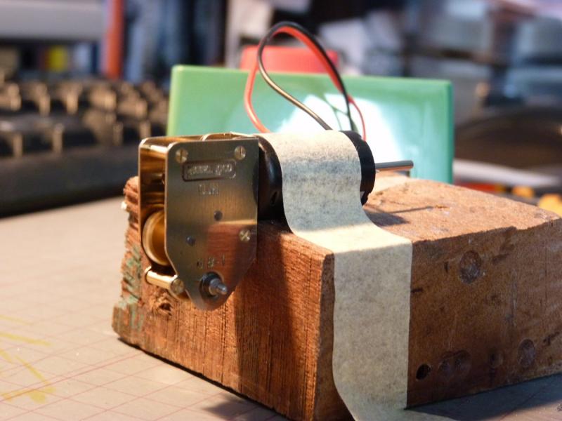

Zo weer een week verder onderhand, aan de loc is het één en ander
gebeurt, het frame is gesoldeerd maar ik ben daarover niet geheel tevreden.
Ik heb het idee dat de frameplaten onderling iets verschoven zijn dus het
zaakje moet weer gericht worden zonder de boel te vernielen.
Daarnaast de aandrijving doorgelicht, de uitgaande as waar de wielen op komen
bleek verschrikkelijk scheef te zitten terwijl de aandrijving goed inelkaar zat.
Ik heb het hele zaakje omgedraaid, de tandwielen etc en nu lijkt het stukken
beter.
Op de rollenbank loopt het ook redelijk maar er zit nog steeds een slinger in
waardoor de motor danst op de oplegging..... genoeg te doen nog.

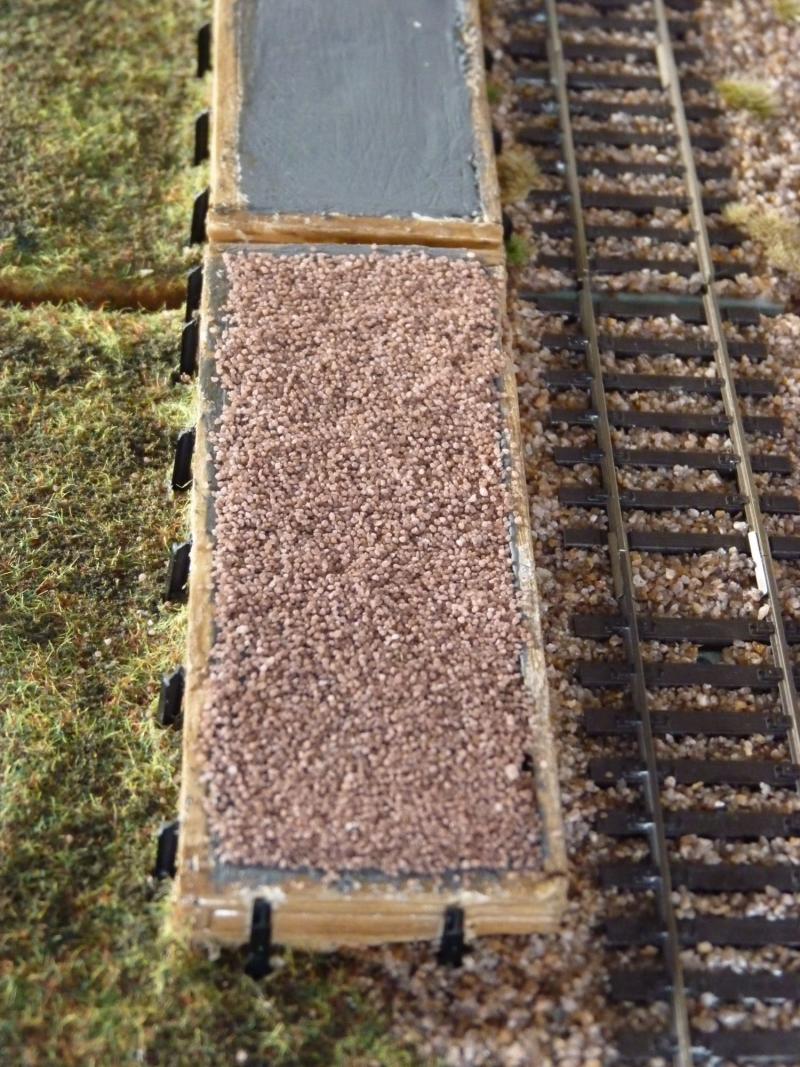

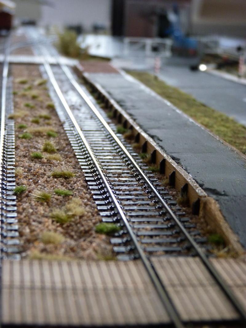

Ook heb ik hier en daar nog wat scenery werk gedaan aan de module:
De perrons wil ik instrooien met grint/gravel, ik heb een proefstukje gedaan
(los er op gestrooid) maar of dit het nu wel is?
Ook gister nog even wat gedaan, de versteviging van het perron aangebracht
aan de spoorkant, zodoende is het 2e perron toch wel bijna af.

07 October 2010, 10:50:56 »
Wat betreft de 1e foto; misschien een fijner grint gebruiken? Het kan zijn dat de foto vertekent doordat je zo dichtbij gefotografeerd hebt.... Maak er eens eentje van iets verder af, krijgen we een beter beeld van het geheel.

Ik heb inderdaad zelf ook wel een beetje het idee dat het gebruikte grint te grof is.
In ieder geval, nieuwe foto's van afstand genomen.
Gr.

07 October 2010, 11:01:39 »
Misschien is het een idee om je perrons in te krassen "met stoeptegels" in plaats van strooigoed.
Berichten: 9033
low-budget modelbouwer
Re:Modulebaan "Lauwersmeer" H0
Reactie #389 Gepost op:
07 October 2010, 11:05:53 »
Of fijn vogelzand gebruiken en dat naderhand verven?
Een grind perron past wel beter in je gekozen tijdperk.
