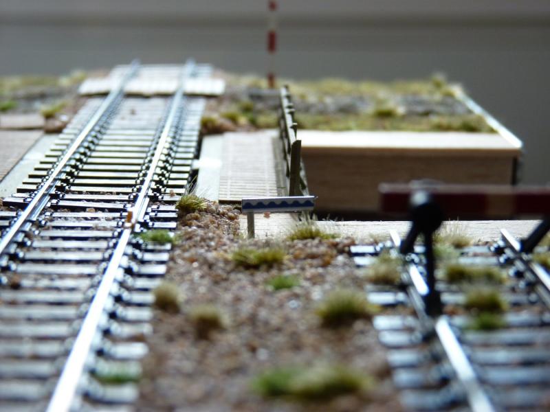

Vandaag even weer een stukje verder gegaan, ik had nog wat bordjes liggen
en heb deze ook even geplaatst:
Gevaar! achter dit bord eindigt het looppad, er dreigt gevaar te vallen.
Tja, het looppad ligt toch echt aan de andere kant van het spoor.

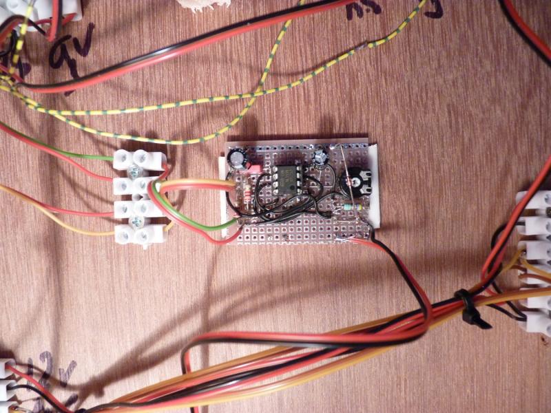

En onder de module nog een 2 tal flip-flopjes (NE555) gezet voor het aansturen van de
NZH waarschuwingslichten die bij de overweg staan.
Deze had ik nog liggen van de vorige baan waar ik ze gebruikte voor het tonen van het seinbeeld Geel knipper.

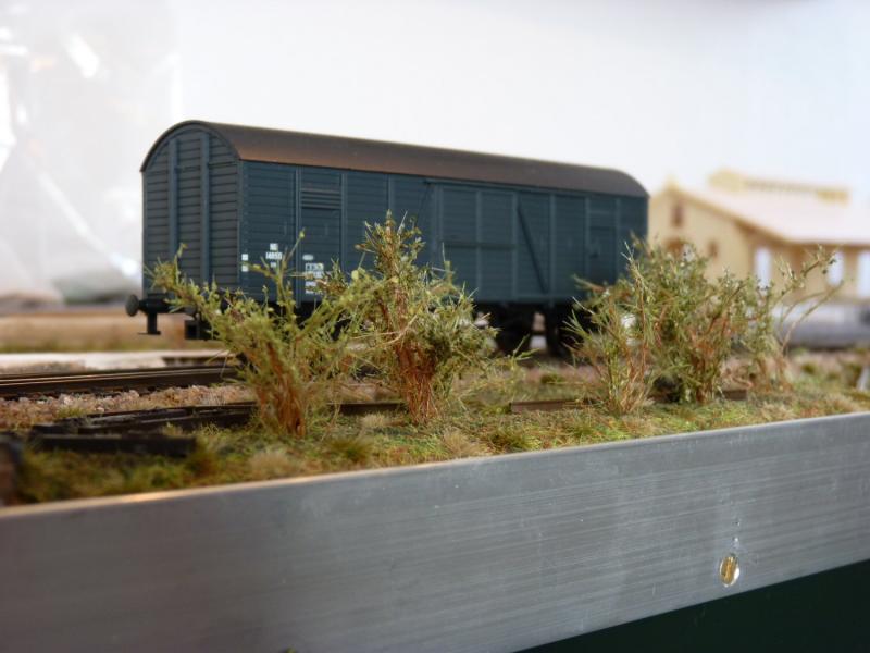

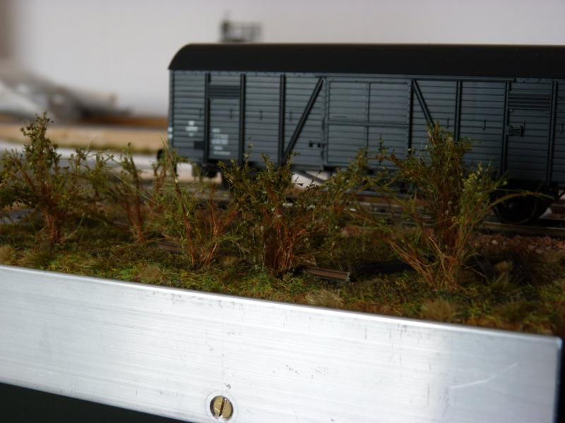

Zo weer eens een paar vorderingen op de plaat gezet, ik ben al eens
even bezig geweest met de nieuwe struiken van de Scenery Shop, mooi spul is
dat, makkelijk te verwerken en op maar te knippen.
Een lekkere wilde bende van struiken die een deel van de oude spoorstaven en bielzen heeft overwoekerd.
Ook kwa grootte zien de struiken er goed uit, let wel, ik heb ze zelf nog wat gesnoeid zodat
ze ook weer niet te hoog worden en alle zicht blokkeren.

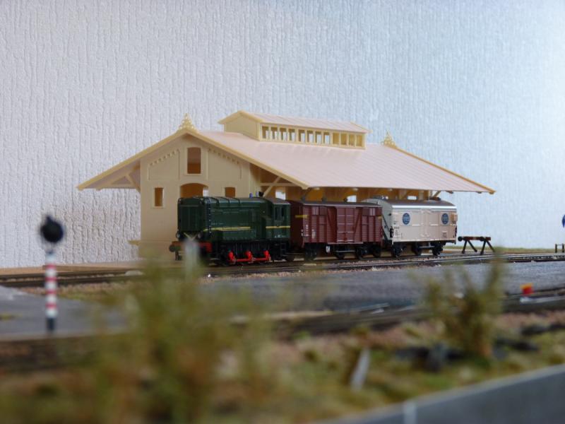

De loods op de gereserveerde locatie, het past allemaal precies.

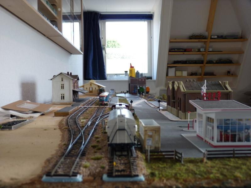

Een overzicht van het stationsgebied.
En een in de lengte genomen overzichtsfoto, totale lengte is 3 meter inclusief opstelspoor aan de achterzijde.

Begint er toch wel héél erg goed uit te zien Robbert-Jan!

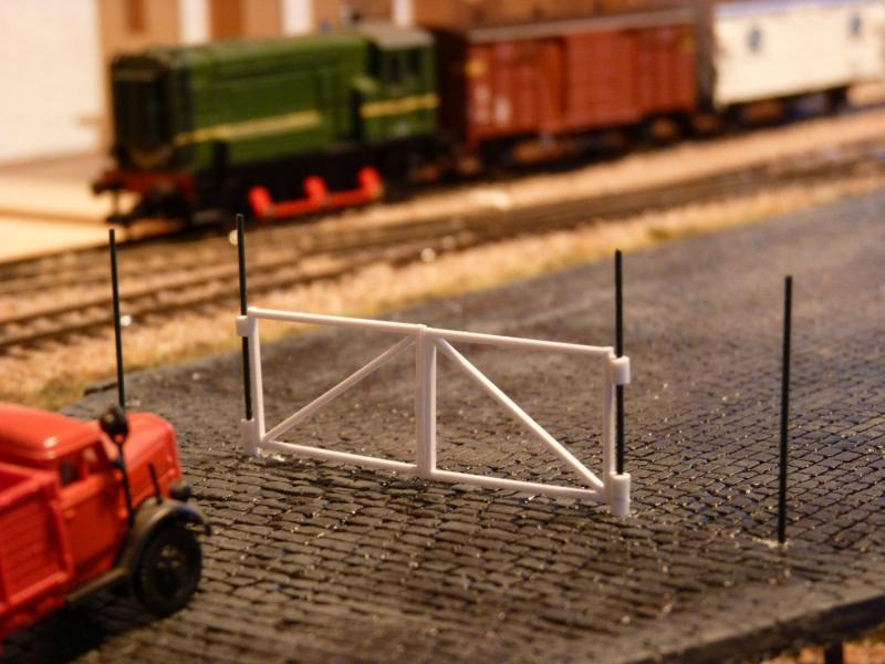

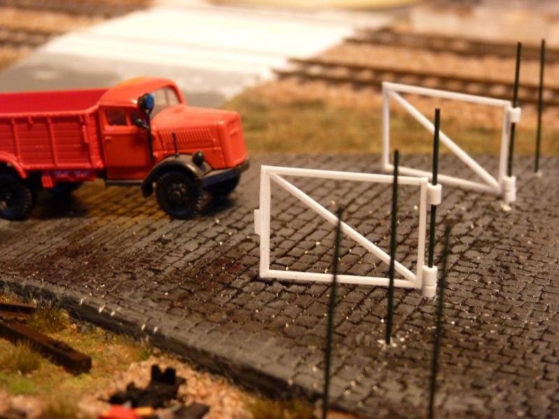

Vanavond nog eens een stukje hekwerk gezet bij de VAM, eens kijken hoe dat lijkt.
Gesloten.
En geopend.

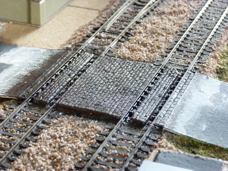

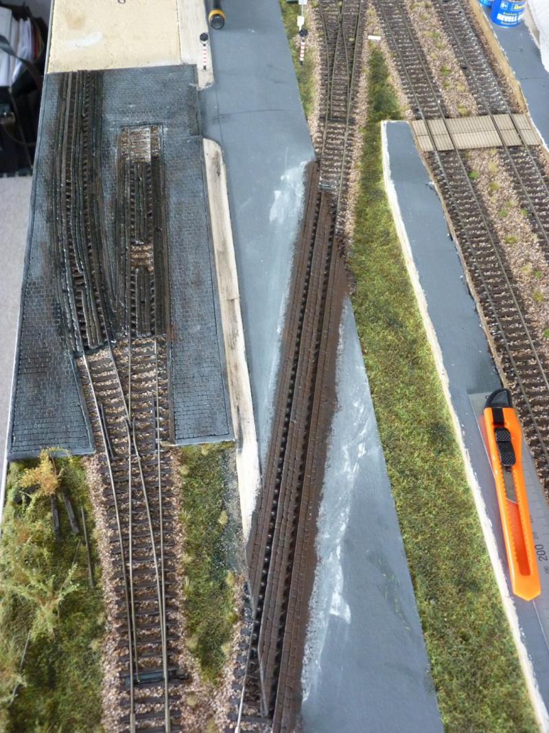

Vandaag nog eens wat werk gedaan waar ik al langer tegen aan zit te hikken.
Het inkrabben van een groot deel van de overige gips bestrating....
Enfin, ingekrabt, daarna eerst lagen kleur aangebracht zodat er, als het allemaal droog
is, een grijze wash op het fabrieksterrein en nabij gelegen overweg kan worden aangebracht.
Het is even wat werk maar dan is straks het resultaat ook wel mooi.
Overigens worden er nog styreen strips aangebracht aan weerszijden van de bestrating
in het midden van het spoor om het zo als het ware op te sluiten.
De overweg net buiten het station krijgt een roodbruine tint om het zo
als straatklinkers te laten lijken, voorlopig lijkt het ook al heel strak maar het is nog lang niet af.
En daarnaast voor het inrijden en programmeren van de loccen een mooi hulpmiddel:

Leuk je poort............ alleen jammer dat je schoren vanonder de poortpilaster naar de bovenzijde van je kopstijl lopen.
Die horen vanaf de onderzijde kopstijl naar bovenzijde poortpilaster.
Anders hangen je vleugels door.
Steef
Mvh Steef
RobbertJan
Berichten: 3550
Mcn NSR Groningen.
Re:Modulebaan "Lauwersmeer" H0
Reactie #357 Gepost op:
01 September 2010, 16:34:24 »
Bedankt voor de tip!
Maar..... Het klopt wel zoals de deuren en inzaten want een
diagonale schoor loopt altijd schuin van
boven
naar het
onderste
scharnierpunt toe.
Hier steunt deze op af om te voorkomen dat de deur met de uiterste punt naar beneden zakt.
Gr.
Robbert Jan.
Laatst bewerkt op: 01 September 2010, 19:26:46 door RobbertJan. Reden: Extra info van mijn vader
